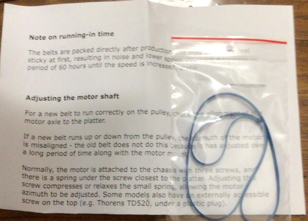

Arrivata la cinghia per il giradischi. Devo dire che le poste tedesche sono molto veloci, ordinata il 26/08 è arrivata lunedì 02/09.
Mi lascia un po perplessa la nota sul rodaggio, 60 ore mi sembrano troppe.
Questo weekend lo monto e vediamo come va.
