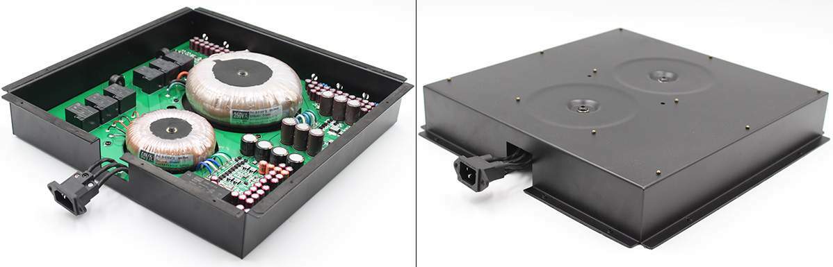

@walge Io non mi trovo....ad esempio l'Esoteric K-03 dichiara un consumo di 27w quindi in teoria il trasformatore dovrebbe essere di 25VA il Denafrips Terminator dichiara un consumo di <30w quindi più o meno equivalente e pure nel Terminator sono presenti due toroidali, uno da ben 250VA più un altro da 60VA (e di questi due sono sicuro perché ho chiesto a Denafrips).

@joe845 Capito ma se si usa un trasformatore sovradimensionato allora chi come me collega gli apparecchi al Condizionatore di rete lo deve sapere sempre; perché non posso certo collegare il Terminator che ha un totale di 310va all'uscita del Condizionatore da 100va (che in genere è dedicato alle sorgenti e quindi si sfata il mito che l'uscita da 100va è sufficiente per tutte le sorgenti)....va collegata all'uscita da 500va e così ho fatto. Purtroppo non sono riuscito a sapere la grandezza del trasfo per tutti gli apparecchi che possiedo, non sempre è facile saperlo; ad esempio non so i VA dei trasfo dell'Esoteric K-03....Audiogamma mi ha risposto che non lo sa e Esoteric Japan non mi ha risposto proprio....dalle foto si vedono che sono due toroidali...ma i VA? Sono anche incartati, non si riesce a leggere nulla! (hanno una schermatura intorno dal colore della carta dei pacchi) poi la gente si lamenta che che restano delusi dai Condizionatori....ma sono oggetti che richiedono una profonda conoscenza degli apparecchi a valle che non sempre si riesce ad avere.

In gergo si chiama "brute force" e so che anche Esoteric è abituata a usare questa filosofia, solo che la grandezza dei trasfo del K-03 non la conosco e non c'è modo di saperlo.
