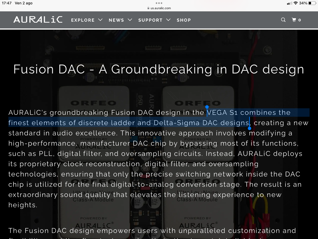

stefano_mbp Inviato 2 Agosto 2024 Condividi Inviato 2 Agosto 2024 11 minuti fa, Gustavino ha scritto: Sai se sia solo uno e neanche il Pro ? Non credo si possa esprimere qualche paragone in base al chip dal momento che Auralic implementa il chip insieme alla tecnologia ladder, quindi una sorta di ibrido da cui deriva probabilmente il nome “Fusion” Cita AURALiC's groundbreaking Fusion DAC design in the VEGA S1 combines the finest elements of discrete ladder and Delta-Sigma DAC designs Link al commento https://melius.club/topic/20895-auralic-vega-s1/page/4/#findComment-1261008 Condividi su altri siti Altre opzioni di condivisione...

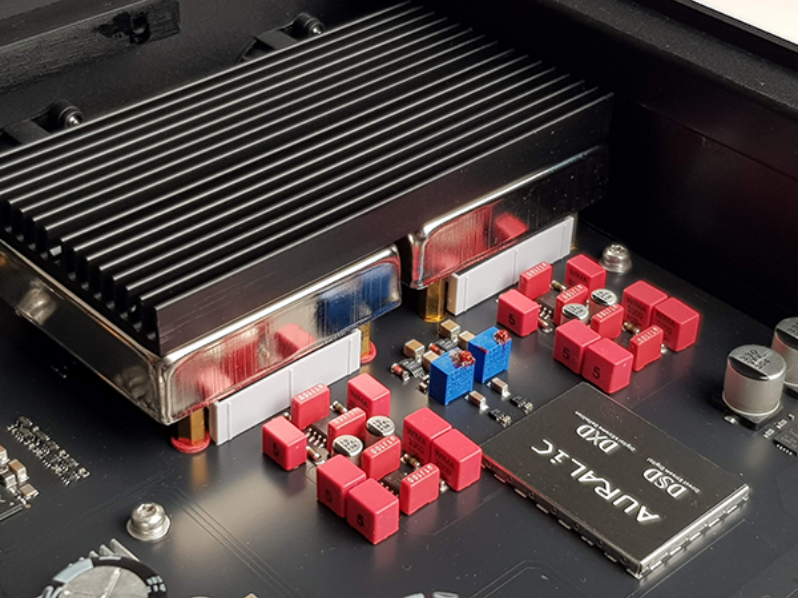

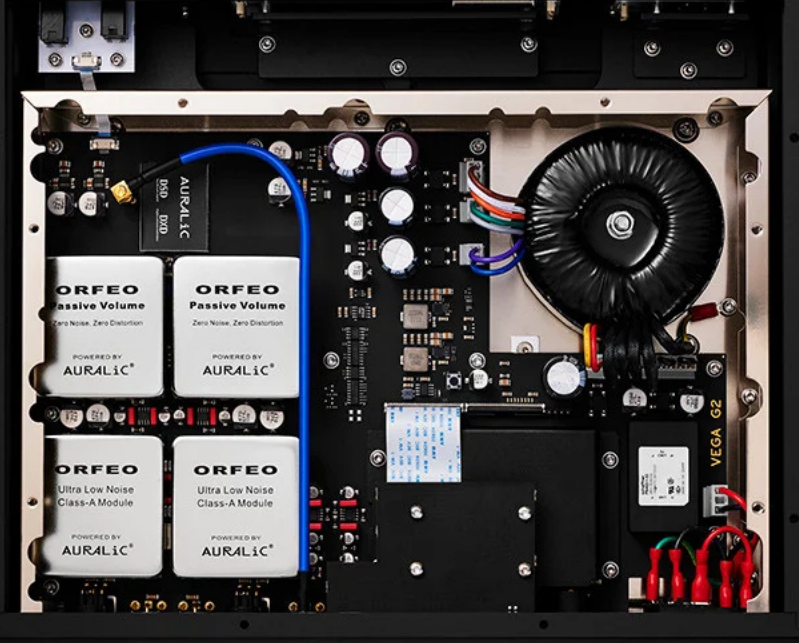

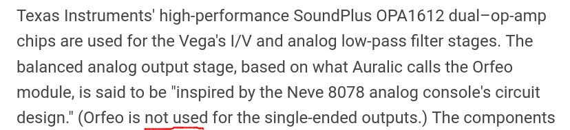

Gustavino Inviato 2 Agosto 2024 Condividi Inviato 2 Agosto 2024 21 minutes ago, granosalis said: Quello sempra il sabre occultato, che in base a quello che dice auralic e' solo un componente della circuitazione. A meno di non essere super esperti credo sia complesso fare challenging tecnico rispetto a quello che dichiara il produttore. e' molto piu semplice di quello che credi ,qui si vede chiaramente ,guarda le dimensioni delle resistenze smd non e' che ce ne stiamo molte sotto considerando entrambi canali! poi vedi i 4opa che fan presumere che Ess sia giustamente configurato in corrente ,quindi solito stadio I/V e post filtraggio analogico ,poi entra nel preamp in classeA a discreti Link al commento https://melius.club/topic/20895-auralic-vega-s1/page/4/#findComment-1261246 Condividi su altri siti Altre opzioni di condivisione...
Gustavino Inviato 2 Agosto 2024 Condividi Inviato 2 Agosto 2024 mentre nel Vega S1 ha il volume a resistenze melf e relay Link al commento https://melius.club/topic/20895-auralic-vega-s1/page/4/#findComment-1261251 Condividi su altri siti Altre opzioni di condivisione...
stefano_mbp Inviato 2 Agosto 2024 Condividi Inviato 2 Agosto 2024 1 ora fa, Gustavino ha scritto: ladder ma dove ? Chiedilo ad Auralic, loro lo scrivono quindi è ragionevole che sia così … del resto le analisi tecniche di dettaglio su fotografie … lasciano il tempo che trovano … e forse non sai dove guardare, sempre che sia visibile dalle foto … Link al commento https://melius.club/topic/20895-auralic-vega-s1/page/4/#findComment-1261305 Condividi su altri siti Altre opzioni di condivisione...
Gustavino Inviato 2 Agosto 2024 Condividi Inviato 2 Agosto 2024 41 minutes ago, stefano_mbp said: Chiedilo ad Auralic, loro lo scrivono quindi è ragionevole che sia così … del resto le analisi tecniche di dettaglio su fotografie … lasciano il tempo che trovano … e forse non sai dove guardare, sempre che sia visibile dalle foto … Se parti dal Vega che e' esattamente uguale da 3500€ trovi solo il ES 9018 e non carpiati di marketing ,poi magari qualcosa c'e' ma 4 resistenze tanto ladder non e' .... spazio nel S1 anche meno' https://www.audiophonics.fr/en/dac-with-volume/auralic-vega-xlr-symetrical-dac-es9018s-32bit384khz-usb-class-a-output-p-10739.html Link al commento https://melius.club/topic/20895-auralic-vega-s1/page/4/#findComment-1261343 Condividi su altri siti Altre opzioni di condivisione...
Gustavino Inviato 2 Agosto 2024 Condividi Inviato 2 Agosto 2024 @stefano_mbp e se leggi meglio quello che mi hai postato , non ci sono dubbi Link al commento https://melius.club/topic/20895-auralic-vega-s1/page/4/#findComment-1261422 Condividi su altri siti Altre opzioni di condivisione...
