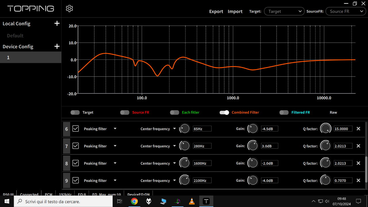

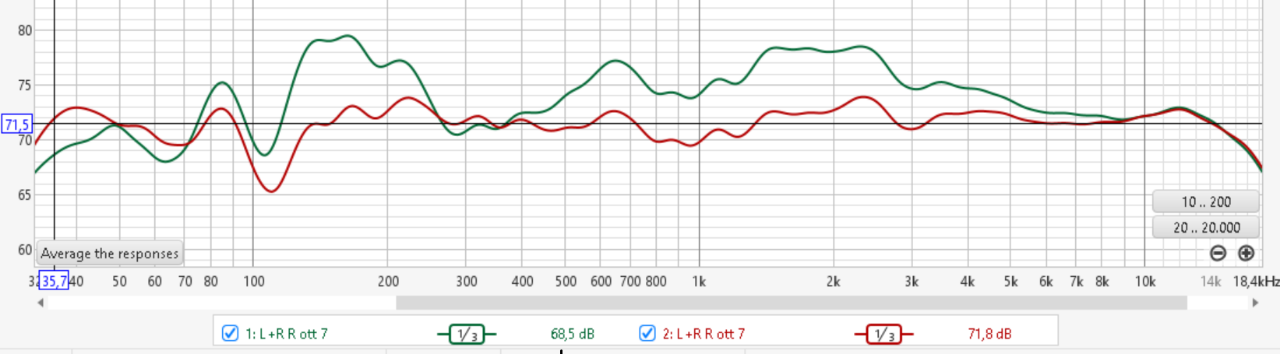

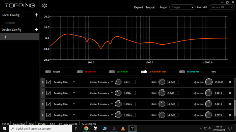

10 bande Q factor fino a 15, notevole.
Non lo trovo preciso alle misure come DCX2496 o dsp superiori, però fa il suo bel lavoro e misurando si ottiene molto. Guarda il risultato, da correzione e non correzione, i questo caso sono diffusori di un amico due vie più supertweeter, la correzione dai 280hz ai circa 6000hz ha visto il cambio resistenza da 6ohm a 2,7 ohm nel medio alto. Il woofer lavora fino a circa 250hz, il medio alto lavora dai 280hz ai 6000hz e sopra il super tweeter. Il lavoro è solo abbozzato in attesa dell'arrivo dei componenti dei filtri passivi definitivi. Si conta dopo di linearizzare molto bene sopra i 250hz. Però se noti sotto i 250hz che sono già in attivo con il DSP D50 mkIII il lavoro è già a buon punto.  Chiaramente non ci siamo presi la briga di ottimizzare. Aspettiamo i filtri passivi, i woofer da 12" per i bassi sono privi di ammortizzatori ed ovatta all'interno del box (deve arrivare pure ciò). Era solo per testare i risultati di D50 mkIII.
A lavoro finito, sicuramente sarà ben diverso
Si può giocare molto insomma. A noi in attesa che arrivi la merce entro fine mese ha permesso di ascoltare già benino. Pensa che il supertweeter lo abbiamo solo tagliato a 6db con un condensatore di recupero. Bravo D50 mkIII
