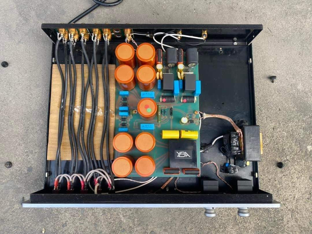

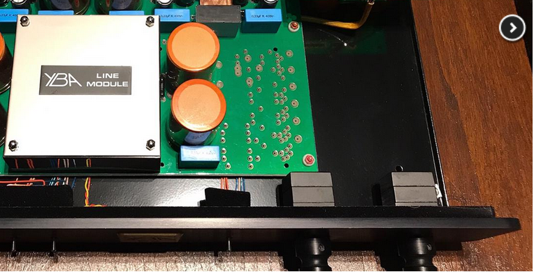

maximo Inviato 31 Luglio 2024 Autore Condividi Inviato 31 Luglio 2024 @Gustavino Finalmente ho trovato anch'io una foto decente dell'interno del pre 3, i potenziometri sembrano gli stessi del 2 Link al commento https://melius.club/topic/21066-pre-yba-3-delta-potenziometri-volume-e-balance/#findComment-1258955 Condividi su altri siti Altre opzioni di condivisione...
Gustavino Inviato 31 Luglio 2024 Condividi Inviato 31 Luglio 2024 16 minutes ago, maximo said: Si, dovrebbero essere degli Alps o molto più probabilmente dei Noble, che attualmente sembrano introvabili. Si tratta in ogni caso di potenziometri di tipo "blindato" o per caso sai se è possibile intervenire per una semplice manutenzione ( pulizia e lubrificazione) ??? hai ragione il black e' nettamente piu grande ,io prenderei il suggerito, provi come suona e nel mentre smonti il nobleche ha due viti e verifichi se si sia rovinato il taper o solo un po' di polvere Link al commento https://melius.club/topic/21066-pre-yba-3-delta-potenziometri-volume-e-balance/#findComment-1258963 Condividi su altri siti Altre opzioni di condivisione...
Gustavino Inviato 31 Luglio 2024 Condividi Inviato 31 Luglio 2024 10 minutes ago, maximo said: @Gustavino Finalmente ho trovato anch'io una foto decente dell'interno del pre 3, i potenziometri sembrano gli stessi del 2 fai in un attimo con i fili ,verifica alberino se liscio o zigrinato x la manopola Link al commento https://melius.club/topic/21066-pre-yba-3-delta-potenziometri-volume-e-balance/#findComment-1258966 Condividi su altri siti Altre opzioni di condivisione...
