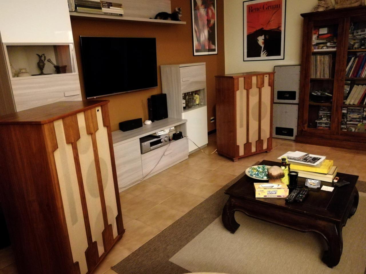

Questo è un messaggio popolare. bambulotto Inviato 19 Maggio 2021 Questo è un messaggio popolare. Condividi Inviato 19 Maggio 2021 Queste sono le mie Bozak: Negli angusti spazi di un appartamento cittadino, riescono, anche a volume moderato, a tirare fuori quella fisicità che solamente altoparlanti di certe dimensioni riescono a proporre, una caratteristica che in nome della ricerca di altre caratteristiche viene oggi spesso a mancare. 5 Link al commento https://melius.club/topic/2107-le-dimensioni-dei-diffusori-vintage/#findComment-88615 Condividi su altri siti Altre opzioni di condivisione...
