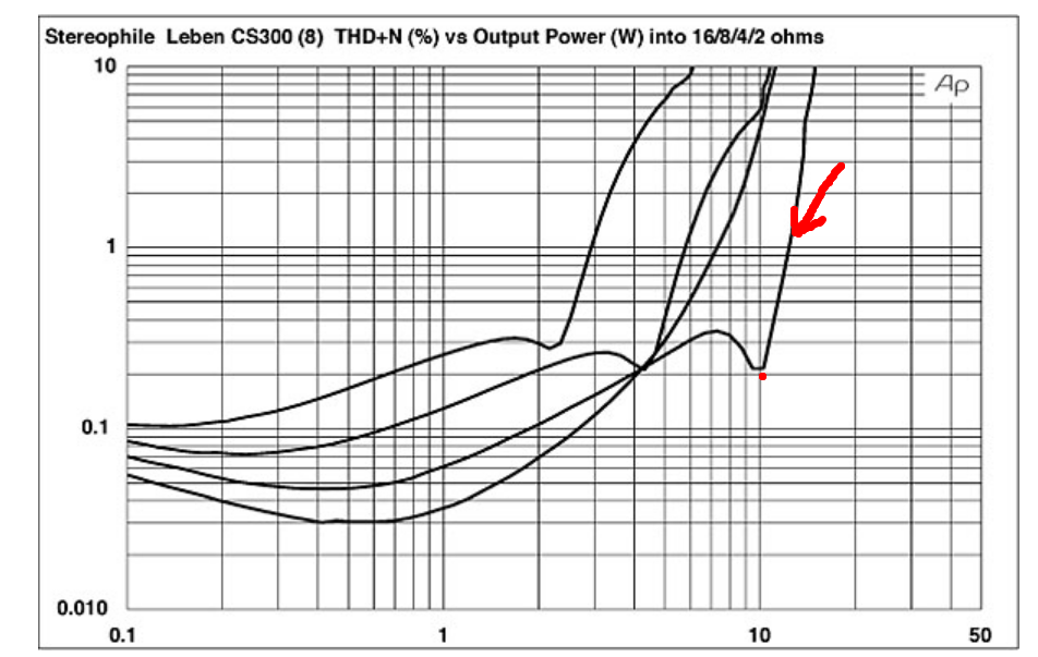

Non mi correggi proprio 12W sono al clipping !!  buoni ne hai 10w...

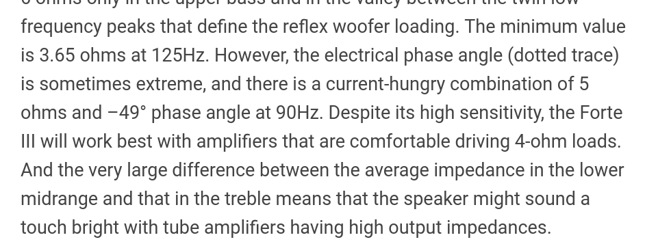

Oltretutto se sono come le Forte3 che sono un carico difficile  meglio il Lux che ha una bassa impedenza di uscita !!! ( il leben ha problemi di stabilita' del carico )
Costa anche 2000€ meno...
