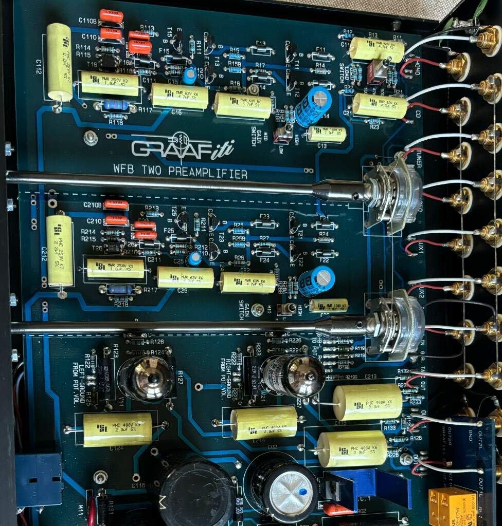

gorillone Inviato 15 Agosto 2024 Autore Condividi Inviato 15 Agosto 2024 Semplice intervento sugli switch … incredibilmente non riuscito. Non capisco perché. Link al commento https://melius.club/topic/21231-graafiti-wbt-two/page/2/#findComment-1271055 Condividi su altri siti Altre opzioni di condivisione...
gorillone Inviato 15 Agosto 2024 Autore Condividi Inviato 15 Agosto 2024 Foto Link al commento https://melius.club/topic/21231-graafiti-wbt-two/page/2/#findComment-1271058 Condividi su altri siti Altre opzioni di condivisione...

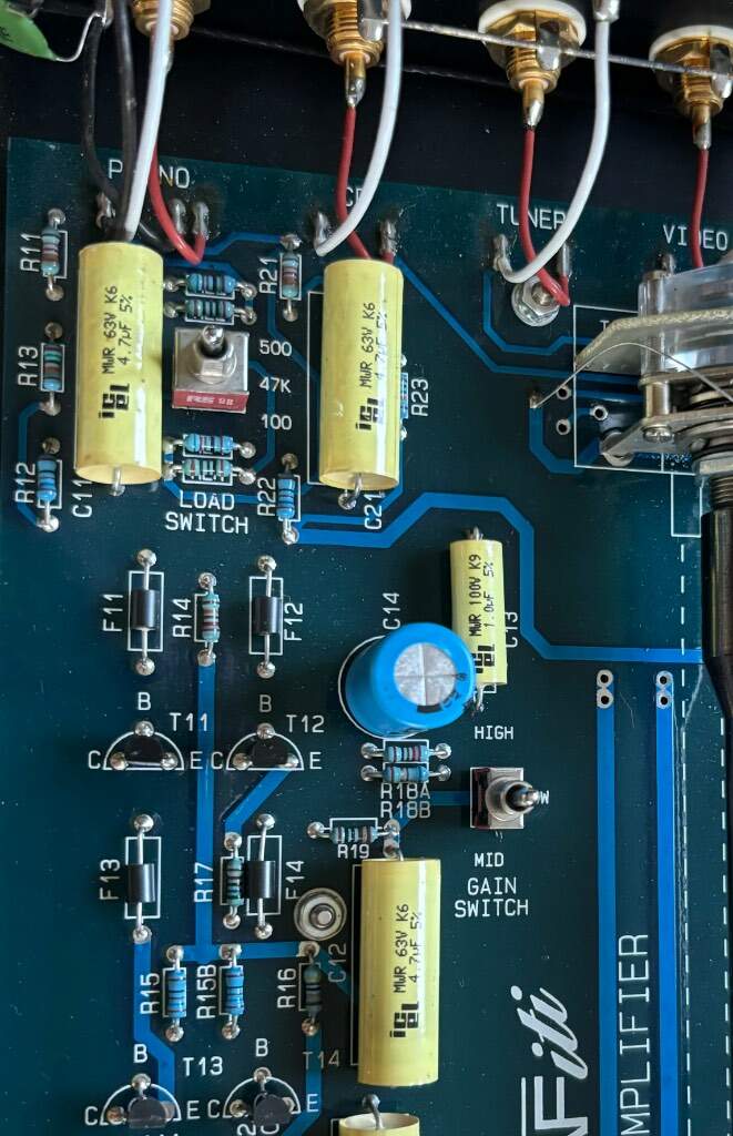

gorillone Inviato 15 Agosto 2024 Autore Condividi Inviato 15 Agosto 2024 Spostando lo switch dell’impedenza (in alto a sx tra i due condensatori gialli) su 500Ohm e lo switch del gain a dx si “high” … il volume non risponde più. Vai a capire perché … Si sente alto a volume 0, a fine corsa. Il pre è diviso in due parti: a sinistra il pre phono a mosfet, destra il pre linea calcolare con 2 Sovtek reflektor 6922. Anche nella parte linea c’è uno switch, ma non l’ho toccato, in quanto è normale che sia regolato su low gain (entra in gioco il bias e la durata delle valvole preamplificatrici). Forse che per spostare lo switch del gain è necessario l’intervento di un tecnico ? A volte succede, ma quando c’è uno switch … di solito è per usarlo. Ringrazio chiunque possa fornire contributi Link al commento https://melius.club/topic/21231-graafiti-wbt-two/page/2/#findComment-1271073 Condividi su altri siti Altre opzioni di condivisione...
Coltr@ne Inviato 15 Agosto 2024 Condividi Inviato 15 Agosto 2024 Solo ad apparecchio spento e cavo alimentazione staccato gli switch Link al commento https://melius.club/topic/21231-graafiti-wbt-two/page/2/#findComment-1271082 Condividi su altri siti Altre opzioni di condivisione...
Cano Inviato 15 Agosto 2024 Condividi Inviato 15 Agosto 2024 @gorillone e se metti l'impedenza a 100 funziona bene? Link al commento https://melius.club/topic/21231-graafiti-wbt-two/page/2/#findComment-1271088 Condividi su altri siti Altre opzioni di condivisione...
Coltr@ne Inviato 15 Agosto 2024 Condividi Inviato 15 Agosto 2024 Servirebbe @walge Link al commento https://melius.club/topic/21231-graafiti-wbt-two/page/2/#findComment-1271091 Condividi su altri siti Altre opzioni di condivisione...
gorillone Inviato 15 Agosto 2024 Autore Condividi Inviato 15 Agosto 2024 12 minuti fa, Coltr@ne ha scritto: Solo ad apparecchio spento e cavo alimentazione staccato gli switch Certamente! Link al commento https://melius.club/topic/21231-graafiti-wbt-two/page/2/#findComment-1271094 Condividi su altri siti Altre opzioni di condivisione...
gorillone Inviato 15 Agosto 2024 Autore Condividi Inviato 15 Agosto 2024 4 minuti fa, Cano ha scritto: @gorillone e se metti l'impedenza a 100 funziona bene? Allora: ieri l’ho usato a 100 e l’uscita dell’MC è bassa, considerando che l’ho provato con delle klipschorn ed un Adcom 555 da 200w; poco fa ho provato a 47000 con una MM e va. Ovviamente, sempre sulla posizione di gain “Low”. La posizione di gain “Mid”, quella da 55db, non l’ho provata mai. La posizione high e l’impedenza 500, non ha dato buon esito. Ho notato che quando si cambia qualche regolazione … ci mette un po’ di secondi a recepire, ma non sarebbe un problema … basta saperlo! Link al commento https://melius.club/topic/21231-graafiti-wbt-two/page/2/#findComment-1271103 Condividi su altri siti Altre opzioni di condivisione...
Coltr@ne Inviato 15 Agosto 2024 Condividi Inviato 15 Agosto 2024 9 minuti fa, Cano ha scritto: @gorillone e se metti l'impedenza a 100 funziona bene? Per me è solo qualche switch che fa male il contatto, non so se impedenza o livello, ma occhio a i diffusori se spara al massimo Link al commento https://melius.club/topic/21231-graafiti-wbt-two/page/2/#findComment-1271104 Condividi su altri siti Altre opzioni di condivisione...
