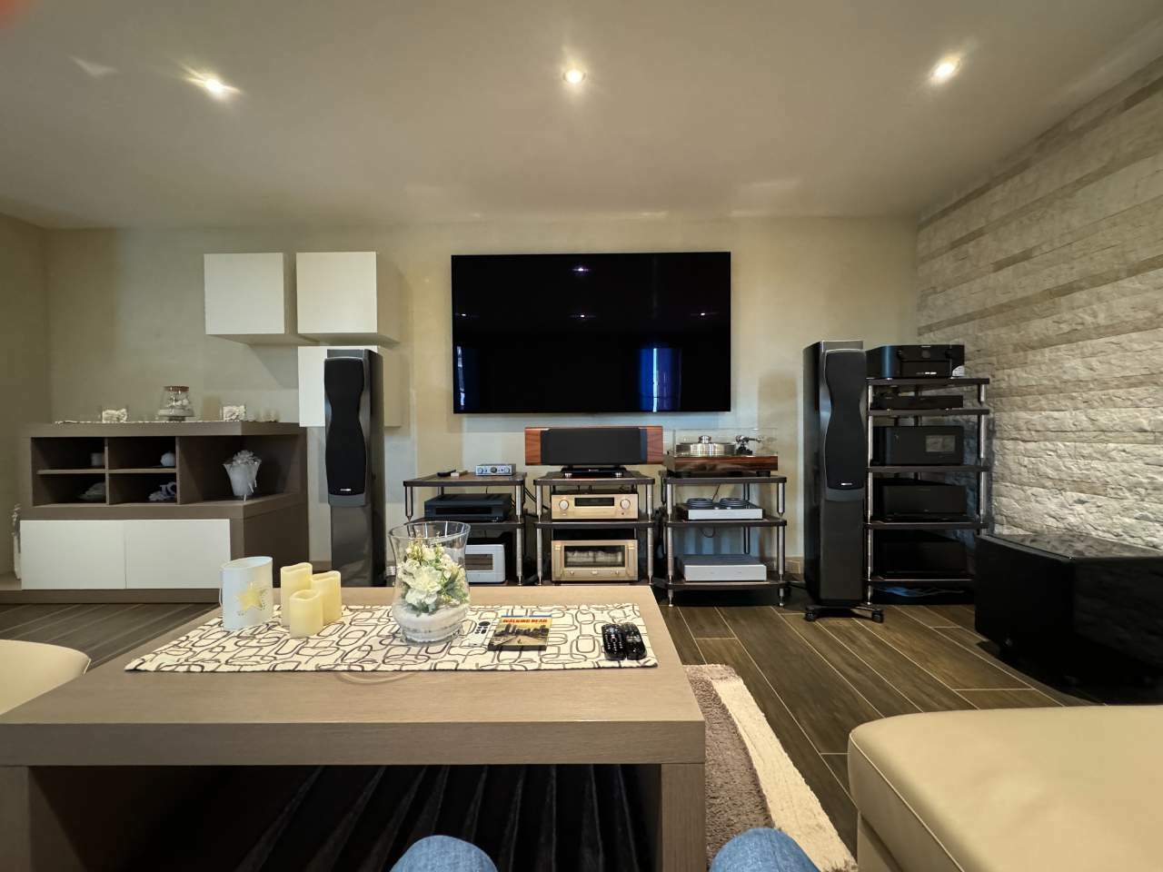

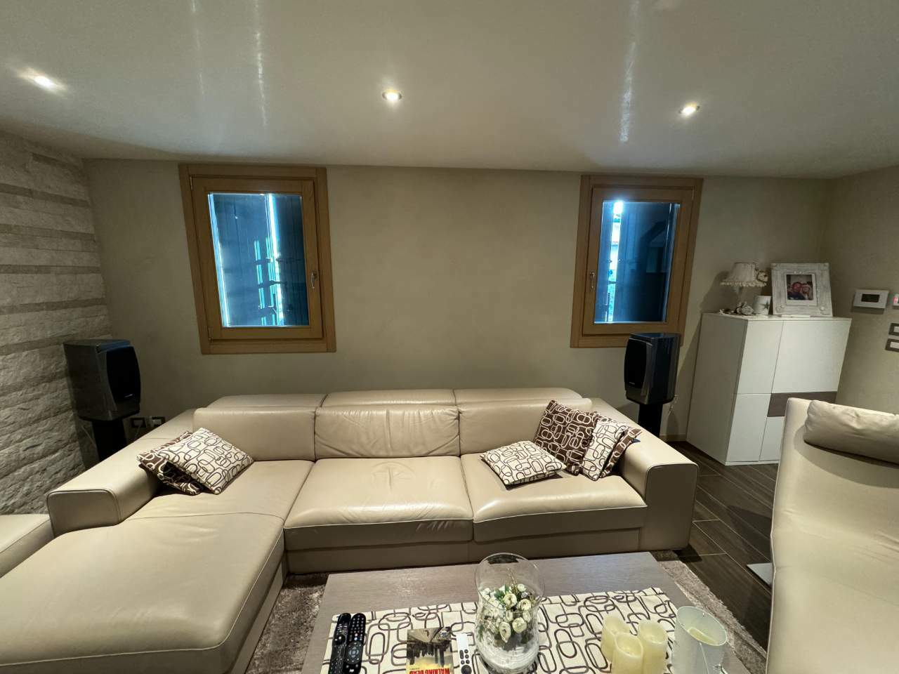

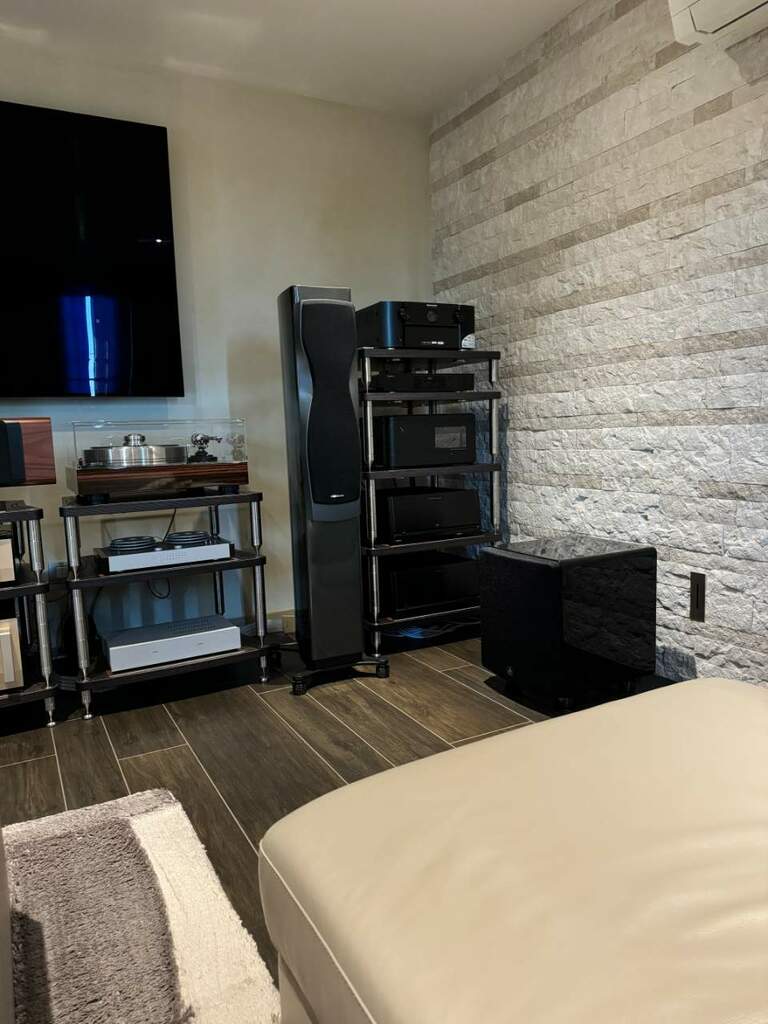

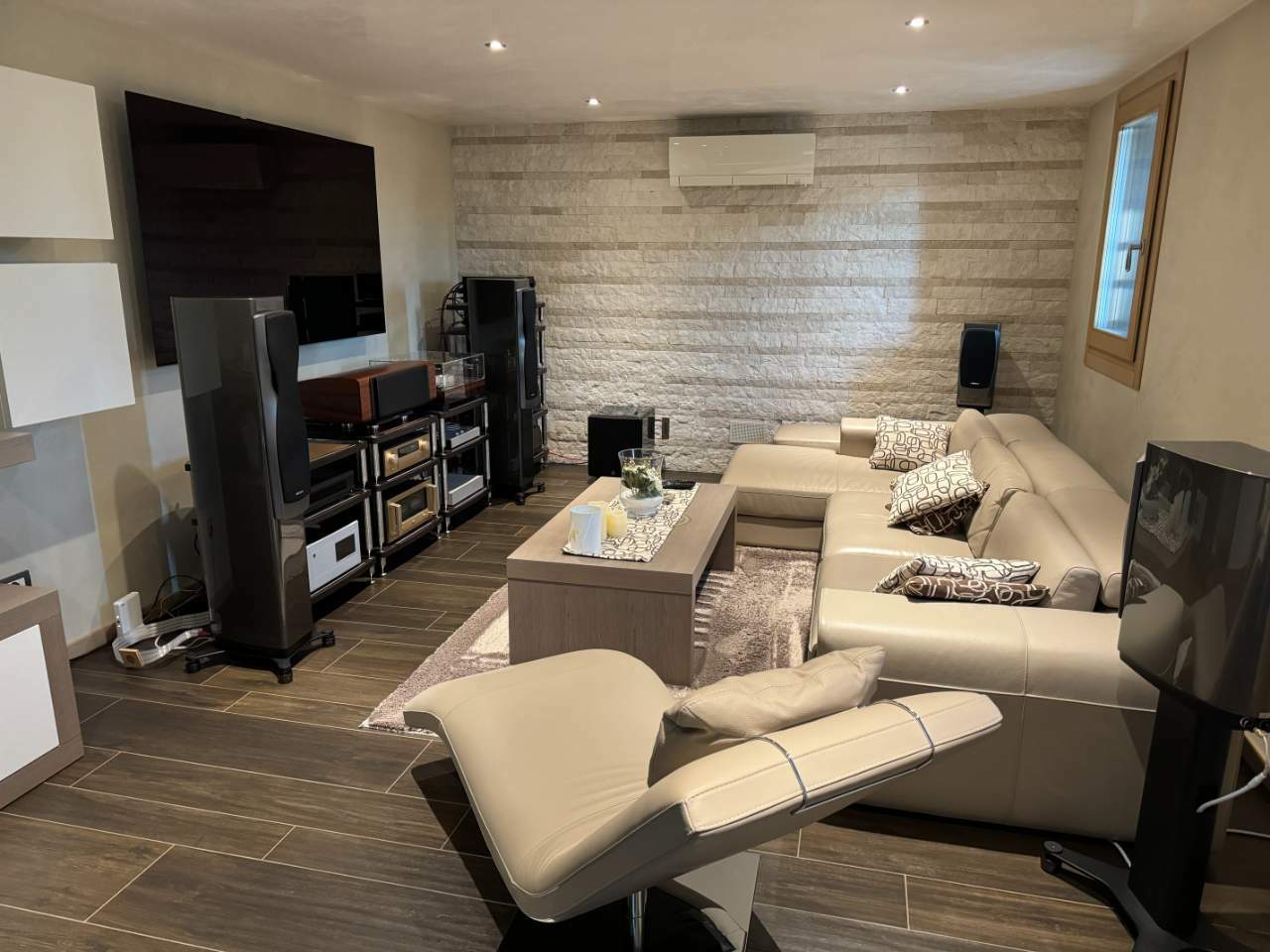

danielet80 Inviato 17 Agosto 2024 Autore Condividi Inviato 17 Agosto 2024 Un paio di foto che rendono l'idea: purtroppo non posso avanzare la posizione d'ascolto. Installare dei pannelli sulla parete di destra, come vedete, sarebbe un sacrilegio. Vista di lato: Vista dal punto di ascolto: Vista della parete di fondo: Link al commento https://melius.club/topic/21281-dynaudio-confidence-il-suono-sembra-provenire-da-destra/#findComment-1272602 Condividi su altri siti Altre opzioni di condivisione...

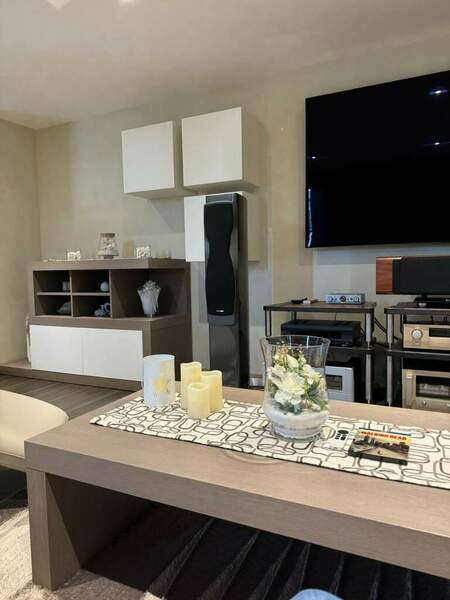

roop Inviato 17 Agosto 2024 Condividi Inviato 17 Agosto 2024 @danielet80 Ambiente molto bello, niente da dire, ma poco adatto ad una riproduzione musicale di qualità. Non sono un grande esperto ma, avendoci sbattuto la testa, magari qualche consiglio riesco a darlo. A parte che una misurazione sarebbe auspicabile, così dalla foto, si nota l' evidente asimmetria tra i i due diffusori frontali. Quello di dx oltre ad avere la parete è attaccato a quella pila di elettroniche. Quindi, se non vuoi trattare la parete di dx, la cosa migliore da fare è cercare di ripristinare un minimo di simmetria. Potresti farti un pannello removibile, abbastanza alto da mettere sul lato sinistro quando sei in vena di ascolti critici. In commercio ne esistono anche di ripiegabili. Non lo farei assorbente dal momento che a destra la parete riflette. Si intravedono diverse altre criticità: in mezzo ai diffusori, dove si forma la scena, sarebbe preferibile non avere nulla. Al limite tavolini bassi. Dietro al diffusore sinistro quei contenitori risuonano, il tavolino con gli oggetti di vetro davanti al punto d' ascolto crea parecchie riflessioni indesiderate. La tv, vabbè quella già lo sai. Il punto di ascolto sembra vicino al muro posteriore che è un punto di massima pressione e riflessione. Mi sembra che pure il soffitto sia molto basso e, per solito, crea delle cancellazioni nei dintorni dei 120 hz a seconda della sua altezza. Basta, mi sembra, di averti rovinato a sufficienza la serata Io non è che sia messo tanto meglio, per intenderci. E questo post non vuole essere assolutamente una critica bensì uno spunto di riflessione, magari, utile anche ad altri utenti. Da ultimo, la famigerata correzione ambientale, con spazi di manovra tanto limitati, sarebbe quasi di certo un bell' aiuto. Link al commento https://melius.club/topic/21281-dynaudio-confidence-il-suono-sembra-provenire-da-destra/#findComment-1272622 Condividi su altri siti Altre opzioni di condivisione...
danielet80 Inviato 17 Agosto 2024 Autore Condividi Inviato 17 Agosto 2024 @roop grazie per il tuo post. Sono d'accordo su molte cose con te, penso però siano ben pochi i fortunati che possano avere una sala dedicata, e quindi, tocca fare con quello che si ha. I diffusori sono disposti allo stesso modo, la foto non rende in quanto quando l'ho scattata, non ero perfettamente al centro. Avevo pensato anche alla fase dei diffusori, potrebbe incidere nella riproduzione? Anche se penso che in diffusori del genere, le controllino queste cose prima di spedirle... Avevo pensato anche io alla correzione ambientale, per rimanere in casa Accuphase, al DG68... purtroppo non lo regalano. Quello che mi disturba è che avanzando la seduta in "punta" del divano, il problema sparisce. Vorrei provare ad allontanare i diffusori dalla parete anteriore di altri 10 cm, magari potrei avere qualche beneficio. In effetti non ho ricordi del problema 3/4 anni fa, prima di sostituire la TV precedente con questa... mi era pure venuto in mente che il problema potrebbe essere insorto dopo il cambio, pensate che una TV posta dietro i diffusori possa influire? Link al commento https://melius.club/topic/21281-dynaudio-confidence-il-suono-sembra-provenire-da-destra/#findComment-1272630 Condividi su altri siti Altre opzioni di condivisione...
roop Inviato 17 Agosto 2024 Condividi Inviato 17 Agosto 2024 3 minuti fa, danielet80 ha scritto: Quello che mi disturba è che avanzando la seduta in "punta" del divano, il problema sparisce. Vorrei provare ad allontanare i diffusori dalla parete anteriore di altri 10 cm, magari potrei avere qualche beneficio. In effetti non ho ricordi del problema 3/4 anni fa, prima di sostituire la TV precedente con questa... mi era pure venuto in mente che il problema potrebbe essere insorto dopo il cambio, pensate che una TV posta dietro i diffusori possa influire? Mah, per esperienza, sparisce un problema e se ne palesa un altro (le misure ambientali, danno una grossa mano a capirci qualcosa). Idem se sposti i diffusori, una misura ti dice subito in cosa hai migliorato (e peggiorato, perchè nelle nostre situazioni è sempre un grosso compromesso). La tv ci metti un attimo a coprirla e provare se percepisci differenze. Secondo me non è quello il problema principale, ma da qui chi lo sa, tanto vale provare. Di solito le asimmetrie creano comb filtrering: il suono arriva all' ascoltatore in momenti diversi, creando rinforzi e cancellazioni 1 Link al commento https://melius.club/topic/21281-dynaudio-confidence-il-suono-sembra-provenire-da-destra/#findComment-1272639 Condividi su altri siti Altre opzioni di condivisione...
maxxx Inviato 17 Agosto 2024 Condividi Inviato 17 Agosto 2024 @danielet80 metti l'impianto sulla parete con la roccia, almeno hai una certa simmetria. Così come sei ora la vedo durissima, hai speso tantissimo nell'impianto ,ma il primo elemento è l'ambiente. Altezza sei sui 230-240cm? Prova a trattare un minimo il soffitto se riesci. Se ti sposti in avanti entri in un ascolto near field, in cui il suono diretto prevale su quello riflesso, e tutto migliora, tranne forse un certo effetto cuffia. Comunque guarda che non è un'idea malvagia. Poi i diffusori che hai sono eccellenti, per cui curatissimi anche dal punto di vista dell'allineamento temporale, ergo puoi avvicinarti senza perdere credibilità e coerenza del messaggio sonoro 1 Link al commento https://melius.club/topic/21281-dynaudio-confidence-il-suono-sembra-provenire-da-destra/#findComment-1272657 Condividi su altri siti Altre opzioni di condivisione...
