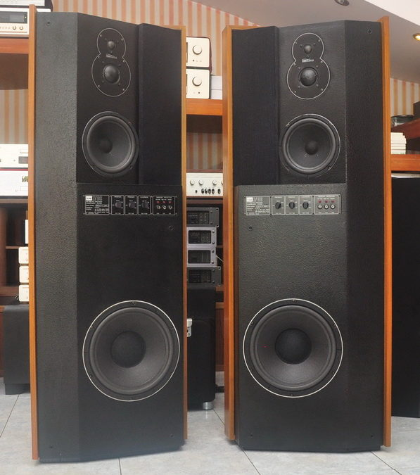

Perché i vecchi diffusori avevano gli altoparlanti disposti asimmetrici?
Così posso capire la maggiore flessibilità di posizionamento (ma anche frustrazione dell'audiofilo impegnato nel calcolare la traiettoria di incrocio al punto di ascolto 😁); in questo caso gli altoparlanti sono  speculari.

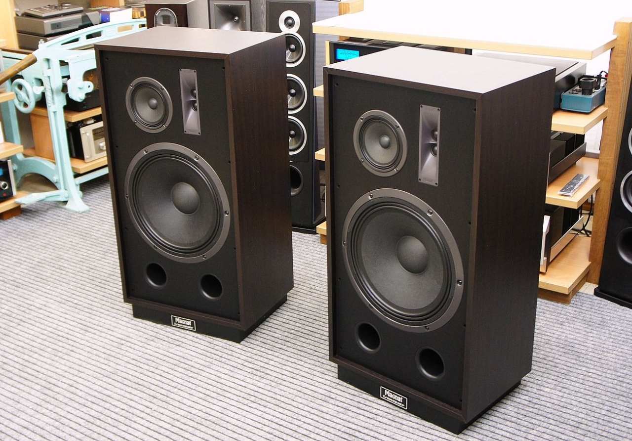

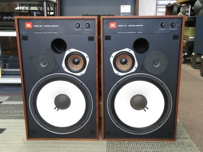

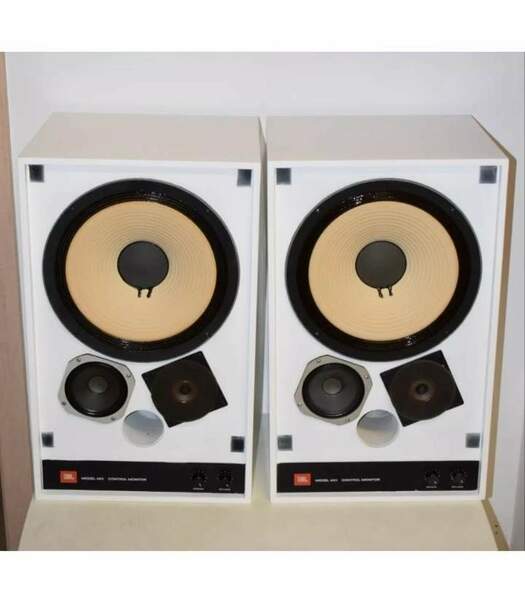

15 minuti fa, magicaroma ha scritto:
Questi li ho in casa, ma ce ne erano tantissimi, una volta quasi tutti i diffusori multivia non erano speculari

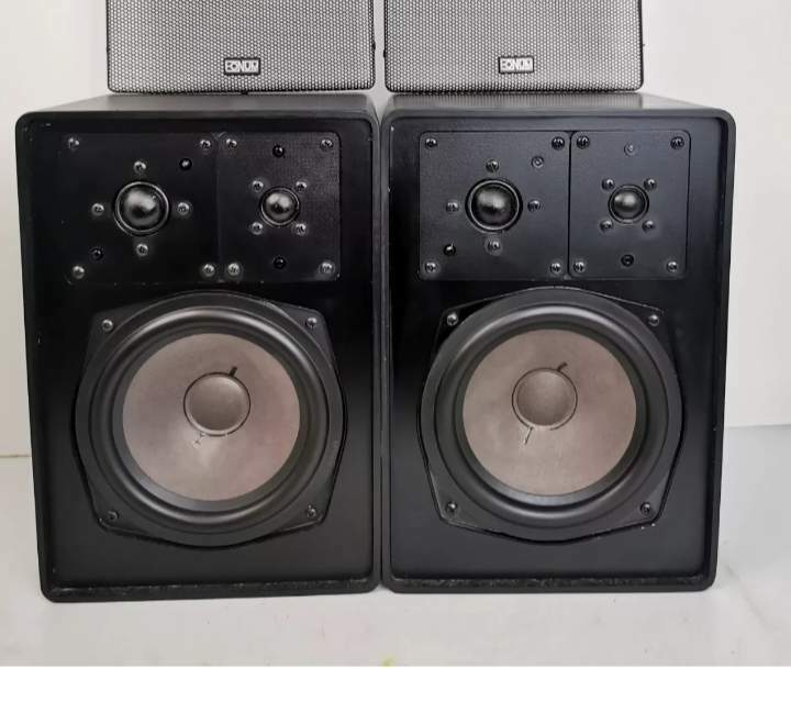

Ma questi diffusori sono identici tra loro, la posizione del medio e alto era vincolata dalle dimensioni del baffle e per avvicinare i centri emissione...non c'entra nulla in questo caso
Questi sono un esempio di diffusore con medio/alti speculari, dove c'è un Dx ed un Sx
@60diver
Si esatto!

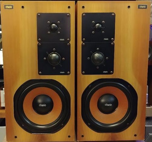

Io invece ho avuto le Chario Hiper 3 mk2 come primi diffusori "seri" nei primi anni '90.
Ad ogni modo, diffusori tra loro asimmetrici mi disturberebbero i pensieri...
