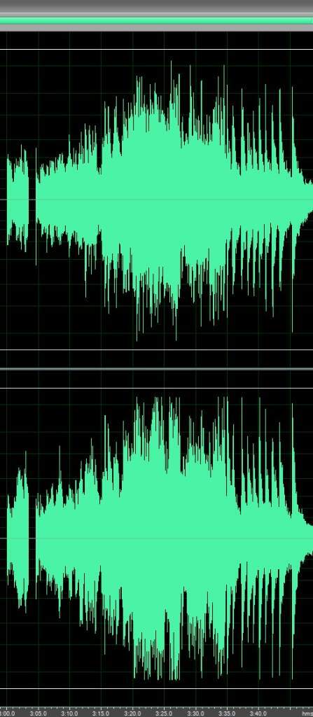

6 ore fa, faber_57 ha scritto:
@scroodge  Il canale destro (in basso) ha i picchi tutti allo stesso livello.
Sembrerebbe l'intervento di un limiter prima che sfori nello 0dBFS :classic_smile:
Senza un oppurtuno zoom non si riesce a vedere se poi vi sono delle tosature che farebbero ipotizzare ad un fenomeno di sovramodulazione e successiva normalizzazione a un determinato livello
https://melius.club/topic/21312-una-registrazione-di-pianoforte-eccezionale/#findComment-1277593
Esatto. Si usano eccome anche nella classica e sono ben diversi dal compressor.
https://melius.club/topic/21312-una-registrazione-di-pianoforte-eccezionale/#findComment-1277621
se si usa un limiter settato a 0db e durante l'esecuzione interviene
qualsiasi normalizzazione tu faccia dopo sarebbe inutile
non ci sono più margini di intervento
il gioco finisce li se non vuoi modificare la dinamica del brano
a meno che gli interventi del limiter non siano pochissimi e di durata infinitesimale
al che puoi intervenire di matitina per portare giù quei pochi picchi per farti spazio
e hai margine per una normalizzazione
poi non so se per tosatura intendi azione di matita e a quel punto stiamo dicendo qualcosa di simile

ilmisuratore
Esatto in quanto tra i due canali vedo picchi confinati soltanto nell'area del canale DX verso il centro della waveform
https://melius.club/topic/21312-una-registrazione-di-pianoforte-eccezionale/#findComment-1277628
ilmisuratore
No, per tosatura facevo riferimento alla distorsione per sforamento dello 0dBFS, e comunque ogni REC è una storia a se stante, come lo è la fase di editing
Ad esempio osserverei anche come si sviluppano i picchi, se confinati nel campione o se si formano i cosiddetti true-peak
In quest'ultimo caso sarebbe meglio tenersi sotto con un ulteriore attenuazione del gain in quanto, se il true-peak raggiunge segmenti di almeno 100ms/200ms, fa saturare il filtro di ricostruzione del DAC (intersample-peak) e scaturisce una forma potenzialmente udibile di distorsione :classic_smile:
