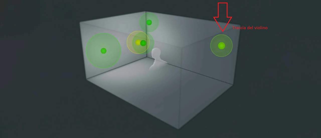

Questo è un messaggio popolare. one4seven Inviato 27 Agosto 2024 Questo è un messaggio popolare. Condividi Inviato 27 Agosto 2024 4 ore fa, drpaolo ha scritto: (come credo faccia il Dolby Atmos) No, non funziona così l'Atmos. Con l'Atmos posizioni proprio "fisicamente" l'oggetto sonoro, in fase di mix, nello spazio tridimensionale. Esempio "estremo" per capirci. Voglio farti suonare un violino in alto a destra, dietro di te. Prendo la traccia registrata del violino, e la posiziono esattamente in quel punto, nel missaggio. A casa, il violino, sarà riprodotto in quel punto, ed il suono uscirà dai diffusori dietro di te a destra e da quelli posizionati sul soffitto che ne determineranno l'altezza assegnata in fase di mix. 3 Link al commento https://melius.club/topic/21336-metodo-di-posizionamento-degli-altoparlanti-nella-stanza-di-ascolto-utilizzando-solo-le-orecchie/page/3/#findComment-1281698 Condividi su altri siti Altre opzioni di condivisione...
