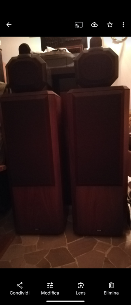

Sergiob Inviato 26 Agosto 2024 Condividi Inviato 26 Agosto 2024 Ciao, mi chiedevo se qualche appassionato di vintage, in possesso di questi diffusori, abbia qualche suggerimento da darmi, magari per esperienza personale, per individuare una amplificazione adatta a pilotarle al meglio. Io attualmente sto utilizzando un pre e finale linn wakonda e lk140. Personalmente non mi dispiace come abbinamento, ma più di qualche amico, con cui condivido la passione per l’hifi, sostiene che meriterebbero qualcosa di più energetico. grazie Sergio Link al commento https://melius.club/topic/21370-amplificazione-per-bw-802-serie-80/ Condividi su altri siti Altre opzioni di condivisione...
Membro_0024 Inviato 27 Agosto 2024 Condividi Inviato 27 Agosto 2024 ciao ho avuto le 802 con pre e finale Accuphase il finale era il P266 quindi un pò vintage, bene ma non benissimo quelle casse meritano decisamente di più sia come qualità che come potenza, io non ci collegherei meno di 150 w, Krell, AmAudio, un pò meno facile da trovare Aragon 4004 mkII poca spesa tanta resa Link al commento https://melius.club/topic/21370-amplificazione-per-bw-802-serie-80/#findComment-1281395 Condividi su altri siti Altre opzioni di condivisione...
cactus_atomo Inviato 27 Agosto 2024 Condividi Inviato 27 Agosto 2024 @jammo beh poca spesa per un aragon 4004 mo pare eccessivo, comunque ottimo finale ok per gli amici audio aggiungerei alla lista il forte' audio model 3 200 watt so 8 ohm che quasi raddoppiano si 4 Link al commento https://melius.club/topic/21370-amplificazione-per-bw-802-serie-80/#findComment-1281444 Condividi su altri siti Altre opzioni di condivisione...
Sergiob Inviato 27 Agosto 2024 Autore Condividi Inviato 27 Agosto 2024 Grazie @jammo e @cactus_atomo per i suggerimenti, quindi perlomeno 200w a canale. Al momento su hifishark in Italia non mi sembra sia disponibile nessuno dei due modelli, però continuerò a controllare. Eventuali alternative un adcom o dei classe d come una coppia di nuprime sta 9, potrebbero essere ugualmente validi? Ciao Sergio Link al commento https://melius.club/topic/21370-amplificazione-per-bw-802-serie-80/#findComment-1281669 Condividi su altri siti Altre opzioni di condivisione...
redhot104 Inviato 27 Agosto 2024 Condividi Inviato 27 Agosto 2024 Adcom gfa 555 tutta la vita, come pre puoi andare a tuo gusto, io con le 801 di quella serie ho trovato la quadra con un Bryston sp1.7. in pratica un BP25 con altri 4 canali Link al commento https://melius.club/topic/21370-amplificazione-per-bw-802-serie-80/#findComment-1281687 Condividi su altri siti Altre opzioni di condivisione...
AND64 Inviato 28 Agosto 2024 Condividi Inviato 28 Agosto 2024 Ciao Sergio, dipende da quanto vuoi spendere e che risultato vuoi ottenere. un amico pilotava delle 801 con un Krell 250 e pre Audio Research, io delle 804 con uno Spectral 180 e pre stesso brand. Per le mie esperienze, corrente e watt sono necessari per pilotare al meglio le casse che possiedi. Link al commento https://melius.club/topic/21370-amplificazione-per-bw-802-serie-80/#findComment-1281722 Condividi su altri siti Altre opzioni di condivisione...
redhot104 Inviato 28 Agosto 2024 Condividi Inviato 28 Agosto 2024 A parte il vintage, Proverei anche la soluzione con finali in classe D come gli zerozone. Link al commento https://melius.club/topic/21370-amplificazione-per-bw-802-serie-80/#findComment-1281735 Condividi su altri siti Altre opzioni di condivisione...
Cabrillo Inviato 28 Agosto 2024 Condividi Inviato 28 Agosto 2024 @Sergiob Ho usato x parecchio tempo e continuo di tanto in tanto a usarlo, il TOA P 300 D ( Onkyo GPA 300 ), in abbinata con il pre Counterpoint SA 3000. Un mastodonte da 300 watt su 8 ohm, che pilotava le Kef 105 II con totale disinvoltura, le faceva letteralmente volare. Nel medesimo periodo avevo a casa sia l' Adcom gfa 555 che l' Harman Kardon Citation 22, entrambi andavano molto bene con le Kef, però il TOA era una spanna superiore. Decisamente anche più potente. Adesso uso prevalentemente valvolari e l'ho messo a riposo, ma ogni tanto un giro di giostra l'ho faccio. Link al commento https://melius.club/topic/21370-amplificazione-per-bw-802-serie-80/#findComment-1281800 Condividi su altri siti Altre opzioni di condivisione...
Sergiob Inviato 28 Agosto 2024 Autore Condividi Inviato 28 Agosto 2024 Grazie a tutti per i suggerimenti, ora ho innumerevoli alternative su cui studiare, per identificare le più compatibili con il mio budget, purtroppo non così elevato. Per ora la mia sensazione è che i più presenti sul mercato dell’usato e con migliore rapporto qualità prezzo siano gli adcom. Buona giornata Link al commento https://melius.club/topic/21370-amplificazione-per-bw-802-serie-80/#findComment-1281814 Condividi su altri siti Altre opzioni di condivisione...
cactus_atomo Inviato 28 Agosto 2024 Condividi Inviato 28 Agosto 2024 @Sergiob se vuoi un ampli da almeno 200 watt sub8 ohm che pilotino anche carichi bassi, poco non ouoi spendere anche su vintage se vuoi oggetti in buone condizioni. Ti serve pazienza Link al commento https://melius.club/topic/21370-amplificazione-per-bw-802-serie-80/#findComment-1282407 Condividi su altri siti Altre opzioni di condivisione...
Cabrillo Inviato 28 Agosto 2024 Condividi Inviato 28 Agosto 2024 12 ore fa, Cabrillo ha scritto: l'ho lo Link al commento https://melius.club/topic/21370-amplificazione-per-bw-802-serie-80/#findComment-1282417 Condividi su altri siti Altre opzioni di condivisione...
Sergiob Inviato 28 Agosto 2024 Autore Condividi Inviato 28 Agosto 2024 @cactus_atomo Ciao, mi chiedevo a proposito di budget, considerando che finali, come i mitici adcom gfa 555 sono sempre oggetti che hanno una quarantina di anni e molto probabilmente necessitano di una costosa e seria revisione, una soluzione con l’impiego di due zero zone irs 2092 come suggerito da @redhot104 sarebbe percorribile o il carico basso delle 802 darebbe problemi di compatibilità ? Link al commento https://melius.club/topic/21370-amplificazione-per-bw-802-serie-80/#findComment-1282439 Condividi su altri siti Altre opzioni di condivisione...
redhot104 Inviato 29 Agosto 2024 Condividi Inviato 29 Agosto 2024 No, al contrario. I finali in classe D, almeno per la mia esperienza personale, risento o molto marginalmente dei moduli di impedenza. Le 802 80 fra l'altro non mi pare siano un carico particolarmente difficile Link al commento https://melius.club/topic/21370-amplificazione-per-bw-802-serie-80/#findComment-1282660 Condividi su altri siti Altre opzioni di condivisione...
redhot104 Inviato 29 Agosto 2024 Condividi Inviato 29 Agosto 2024 Diffusore magnifico, limitato solo nell'aspetto, non proprio riuscirò a mio gusto. Un mio amico le ha sostituite con le 802D3. A parità di amplificazione davano comunque prestazioni eccezionali. Chiaramente i passi avanti sul modello nuovo ci sono, ma molto meno di quanto il costo è l'età possano fare immaginare. Anche la timbrica è rimasta abbastanza coerente, nonostante il mid in kevlar la caratterizzi parecchio. Link al commento https://melius.club/topic/21370-amplificazione-per-bw-802-serie-80/#findComment-1282667 Condividi su altri siti Altre opzioni di condivisione...
