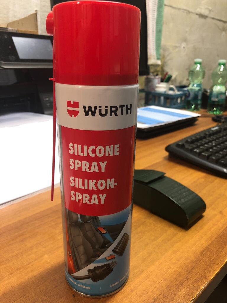

transcriptor Inviato 5 Agosto 2021 Condividi Inviato 5 Agosto 2021 La mia proposta spray Link al commento https://melius.club/topic/2155-sospensioni-in-gomma/page/2/#findComment-173041 Condividi su altri siti Altre opzioni di condivisione...

Thonius Inviato 5 Dicembre 2025 Condividi Inviato 5 Dicembre 2025 Intanto grazie x la tua disponibilità,mi sembra che in passato il buon @Ulmerino ,abbia definita una pratica x lui consueta quella di ringiovanire o comunque trattare le sospensioni con olio di silicone .non so però se l' operazione riguardasse le sospensioni pieghettate in tela "catramata" del JBL 2213H o ci fossero controindicazioni🤔 Link al commento https://melius.club/topic/2155-sospensioni-in-gomma/page/2/#findComment-1647541 Condividi su altri siti Altre opzioni di condivisione...
Ulmerino Inviato 5 Dicembre 2025 Condividi Inviato 5 Dicembre 2025 @Thonius lo spray al silicone lo uso sulle sospensioni in gomma...per le tele pieghettate non ho avuto mai bisogno di ravvivarle...ma si potrebbe comunque provare...è a base acquosa e non aggressivo...di certo male non fa... Link al commento https://melius.club/topic/2155-sospensioni-in-gomma/page/2/#findComment-1647550 Condividi su altri siti Altre opzioni di condivisione...
Suonatore Inviato 6 Dicembre 2025 Condividi Inviato 6 Dicembre 2025 14 ore fa, Ulmerino ha scritto: lo spray al silicone lo uso sulle sospensioni in gomma...per Anch'io ho mid-woofer con sospensione in gomma ( tra l'altro belli anziani e pure rari...) e visto la tua esperienza sarei tentato di utilizzarlo ma mi sorge un dubbio: col tempo non diventa un appiccicoso ricettacolo di polvere? Grazie Link al commento https://melius.club/topic/2155-sospensioni-in-gomma/page/2/#findComment-1647820 Condividi su altri siti Altre opzioni di condivisione...
Ulmerino Inviato 6 Dicembre 2025 Condividi Inviato 6 Dicembre 2025 @Suonatore dopo aver spruzzato il prodotto lascia agire per un quarto d'ora, se non è evaporato del tutto puoi asciugare . Di solito non rimane appiccicoso e non lascia traccia. 1 Link al commento https://melius.club/topic/2155-sospensioni-in-gomma/page/2/#findComment-1647835 Condividi su altri siti Altre opzioni di condivisione...
