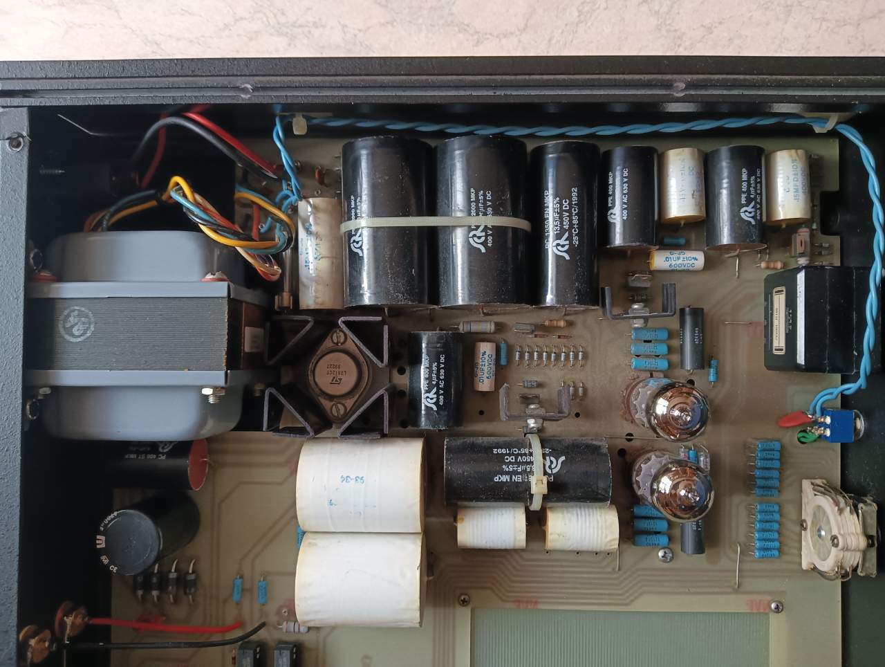

Buongiorno, questo è l' interno del mio PV12L, che ormai ha una trentina d'anni e mi chiedevo se qualcuno di voi è a conoscenza della durata media dei condensatori usati in questi CJ. Il pre tranne un leggero ronzio del trasformatore va benissimo. Qualcuno di voi ha ricappato CJ di questa età o non ce n'è stato mai bisogno? Grazie e saluti.
https://melius.club/topic/216-parliamo-di-conrad-johnson/page/14/#findComment-1735560
@mattia.ds
CJ usa molto i cap in polypropilene anche nella sezione di alimentazione
Di solito sono molto longevi a differenza degli elettrolitici stnadard.
Quindi non mi preoccuperei molto.
L'unico cap elettrolitico e nella sezione dei filamenti, in basso a sx
Walter
https://melius.club/topic/216-parliamo-di-conrad-johnson/page/14/#findComment-1735615
sarebbe ora di sostituire l'unico elettrolitico oramai stanco con un di qualità pari. non disdegnerei probabilmente provare un ponte a diodi fast...al tempo non c'erano, oramai anche cj li usa in tutte le macchine
