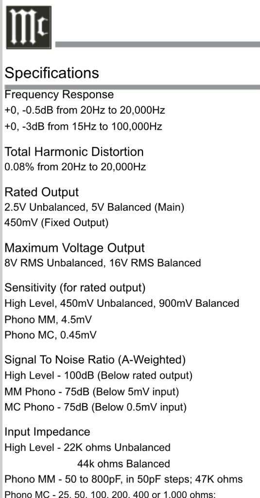

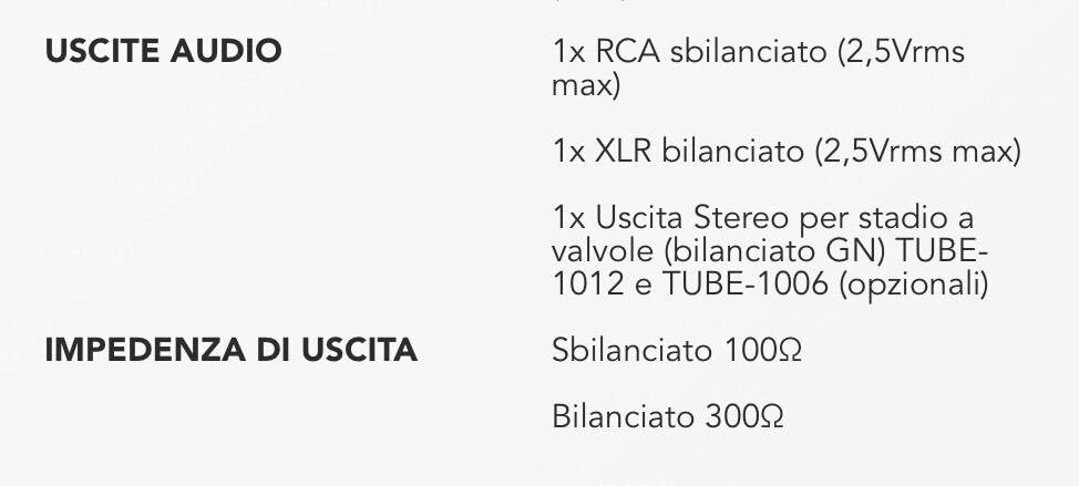

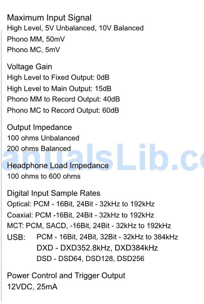

Vorrei porre un quesito a chi ne sa più di me su questo sito. Ho collegato una sorgente al mio preamplificatore McIntosh C2600, precisamente il pre phono Gold Note Ph-1000 Lite. L’ho collegato prima all’entrata Rca e poi in bilanciato, per sentire la differenza. Al di là degli aspetti qualitativi legati al suono, quello che mi ha sorpreso é che il livello di uscita del suono era molto maggiore con il collegamento Rca rispetto al bilanciato (preciso che in entrambi i casi il trim era a zero). Ma non dovrebbe essere il contrario? Il livello di uscita del Gold Note é esattamente uguale nei due casi. Nel manuale del C2600 leggo che il livello di uscita verso il finale é di 2,5v in sbilanciato e 5v in bilanciato. Per livellare il suono devo mettere il trim del bilanciato a +6 e dello sbilanciato a -2. É normale tutto questo? Grazie a chi mi sa dare qualche spiegazione.

Ie sorgenti McIntosh (ad esempio il mio MCD 500) in XLR hanno un’uscita che è il doppio della RCA per compensare gli ingressi di un pre o di un finale e quindi mantenere costante il “volume” sia in RCA che XLR.
Sempre il mio MCD500 ha i seguenti valori di uscita:
Fissa:
2.0 Vrms per RCA
4.0 Vrms per XLR
Variabile:
6.0 Vrms per RCA
12.0 Vrms per XLR
Con la stessa sorgente (MCD500) non ci sono variazioni di “volume” tra RCA e XLR.
Nel caso del Gold Note, suonerà più piano l’uscita XLR rispetto a quella RCA.

@zagor333 Si Roberto, il Gold Note ha la stessa tensione d’uscita per i due cavi (2,5v), anche se ha un’opzione gain per aumentare il livello d’uscita. Un mio amico audiofilo più esperto di me sostiene che il problema sia nel C2600, che non é un bilanciato nativo, e che nel processo di sbilanciamento del segnale fa perdere diversi db.
  • Moderatori
Non è un “problema”, e non è che fa “perdere” db, è il design Mc che prevede questo comportamento per mantenere i livelli di uscita finali equivalenti tra RCA e XLR. Per altri apparecchi in effetti la presa XLR suona più forte della RCA (ripenso al mio vecchio integrato MBL con il lettore Mc ad esempio)
