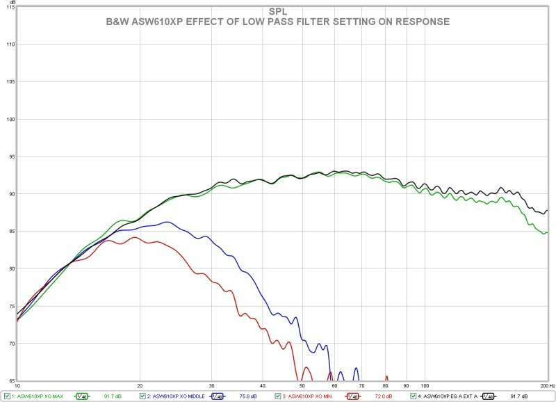

Dubleu Inviato 18 Settembre 2024 Condividi Inviato 18 Settembre 2024 1 ora fa, Giannimorandi ha scritto: b&w ASW 610 20hz li vedi con il binocolo, il ASW610xp al limitedelle sue prestazioni con 500watt rende a prestazioni massime: 109 db sui 100 hz 111 db sui 80hz 112 db sui 63hz 109db sui 50hz 104db sui 40hz 99db sui 31hz 93 db sui 25hz 88db sui 20hz Con i 200watt del modello ASW610 non vai molto lontano. Il modello ASW610 tagliato a 40hz, avrai pressioni massime dai 101db circa sui 40hz ai 85db sui 20hz. Indifferentemente ciò da una indicazione di massima alle prestazioni che abbiamo con un subwoofer da 25cm o 10". Passare ad un 8" si ha una perdita media di 3db di resa, che se linearizzata al volume dei diffusori rispetto al 10" il sub dovrà raddoppiare l'escursione, e forse si fermerà a 25hz. Il sub va tenuto dunque. Perchè posto i dati? Ammesso che abbiamo un diffusore medio con una sensibilità da 91db, avremmo 91db in punto di ascolto di pressione sonora con l'ampli che eroga 1 watt per canale(i diffusori sono due ed l'autore del topic ascolta a due metri nella nuova abitazione). Ecco che per un ascolto con 1 watt amplificatore ascolteremo a 91db in punto di ascolto, mentre il sub da 25cm erogherà ciò che ho indicato al top delle sue performance (500watt) ad un metro, nel punto di ascolto che è 2 metri sarà dunque 3 db in meno di resa. Ecco che con delle libreria cui daremmo 8 watt erogheranno circa 100db ed il sub per pareggiare dovrebbe usare nel caso di ASW610XP tutti i suoi 500watt per erogare in punto di ascolto 100db sui 40hz 96db sui 31hz 89db sui 25hz 85db sui 20hz. Presupposto che una buona lineraità si può considerare fino ad un punto di meno 6 db, il nostro sub andrà benone fino ai 30hz. Non ha molto senso passare ad uno più piccolo, ma ha senso settare l'impianto lineare senza enfatizzazioni, ritardi, risonanze ambientali. Tenendo conto di una linearità buona entro i 6db con un taglio sui 40hz avrai una ottima linearità fino ai 30hz, se userammo librerie limitate con tagli sui 60hz vedi che già cambia molto Peggio se avremo un taglio sui 80hz dove un sub da 25cm dha già un divario di 7db dai 80 ai 40hz. Se il sub ha dsp per correggere è ottimo. Non si è capito che woofer usa @Alex68, se fosse reflex le cose cambiano ancora. Un subwoofer come T5 https://www.soundandvision.com/content/rel-t5-subwoofer-ht-labs-measures è alquanto triste ed inifluente in quanto a resa. https://audio.com.pl/testy/kino-domowe/subwoofery/2284-rel-t-5 Tieni il sub, regolalo bene e metti un bel diffusore reflex se libreria con woofr da 16cm almeno. Link al commento https://melius.club/topic/21636-piccolo-impianto-audio-da-condominio/page/2/#findComment-1300345 Condividi su altri siti Altre opzioni di condivisione...
Dubleu Inviato 18 Settembre 2024 Condividi Inviato 18 Settembre 2024 Il grafico ASW610XP evidenzia che a 92 db sui 70-80hz è capace di un meno 6db sui 20hz, dunque se abbinato con libreria e tagliato alto. Chiaramente più si alza il volume più i limiti fisici entrano in ballo. Se il taglio è su 40hz, in base alla pendenza di taglio il sub lavorerà diverso ed in realtà avrà una lineraità sui 33hz perchè per tenere il livello in accordo con le casse sui 40hz si tiene conto delle frequenze di somma fra sub e diffusori. Il sub lavora mediamente sotto il punto di forza e non da di certo le prestazioni massime. In ottica di ottimi ascolti tenere il 25cm, per non spingere i sub più piccoli ben oltre il loro punto di forza, basti vedere il Rel T5. Da me i diffusori tagliati misurano meno 6db sui 40hz, lineari sui 47hz Anche il sub misura meno 6db sui 40hz ed è lineare sui 33hz. Uso tagli a 48db. Ecco che la risposta del sub è facile che sia come la linea blu che indica circa un meno 7 db sui 40hz. Non è OT tutto ciò, Impianto piccolo ok, ma il sub che già c'è se ben settato lo puoi mettere dove vuoi. Mettitici al limite un vasone di fiori pesantissimo sopra con dei feltri/antiscivolo, aiuterà a tenerlo fermo. Link al commento https://melius.club/topic/21636-piccolo-impianto-audio-da-condominio/page/2/#findComment-1300354 Condividi su altri siti Altre opzioni di condivisione...

Giannimorandi Inviato 18 Settembre 2024 Condividi Inviato 18 Settembre 2024 @Dubleu il subwoofer tagliato molto in basso e con l'equalizzazione che b&w mette nel ampli linearizza i 20hz chiaro che non emette pressione sonora alta a quella frequenza 86/87 DB però è più che sufficiente in quanto quelle frequenze quando presenti nelle registrazioni sono molto attenuate quindi riproducibili senza problemi dal subwoofer. Io l'ho fatto lavorare fino a 40 hz in controfase coi diffusori perché nella mia saletta c'è una risonanza a quella frequenza e mediante il subwoofer si smorza di parecchio e questo è lo scopo principale del sub poi i miei diffusori sotto dai 30 hz non hanno nulla e il sub mi linearizza la risposta fino a 20hz anche se con poca pressione ma sufficiente per sentirle dove presenti nella registrazione. Link al commento https://melius.club/topic/21636-piccolo-impianto-audio-da-condominio/page/2/#findComment-1300606 Condividi su altri siti Altre opzioni di condivisione...

Giannimorandi Inviato 18 Settembre 2024 Condividi Inviato 18 Settembre 2024 @Dubleu per raggiungere i 20 hz non sono necessari i 200watt del ampli perché a quelle frequenze non c' è molta energia quando presenti se ci fosse una registrazione con 20 hz lineari pochi diffusori sarebbero in grado di reggere Link al commento https://melius.club/topic/21636-piccolo-impianto-audio-da-condominio/page/2/#findComment-1300624 Condividi su altri siti Altre opzioni di condivisione...

Dubleu Inviato 18 Settembre 2024 Condividi Inviato 18 Settembre 2024 @Giannimorandi il principio dell'audiofilia da incorniciare Perchè non togli db a destra e manca del spettro audio, tanto non serve. Un buon ascolto prevede linearità, che poi ce ne freghiamo ne passa. Si comprano diffusori da 90db, perchè mai usiamo ampli più potenti di una decina di watt? Tanto non serve. Il sub? togliamolo I diffusori non ce la possono fare ed in molti diffusori non scendono bene sotto i 50hz, ma qui si parla si un sub dove il nostro amico lo vuole vendere per passare ad uno più piccolo. A questo punto può venderlo e basta, starà a lui decidere. Se i bassi non gli servono, perchè mai ne ha acquistto uno asserendo che possiede diffusori enormi che possono ricevere dal suo ampli ben 160watt sui 4ohm? Qualcosa non torna Idea personale a questo punto che non camierò, come non cambierai te la tua. Più lineare scendiamo meglio è. Per te un sub va bene che lavori con pochi db, sui 20hz. ma l'esempio citato è che 610xp da 85db in punto di ascolto sui 20hz. Quindi per una buona linearità il tuo amplificatore potrebbe emettere solo 0,25watt massimi e sei apposto, si livellorebbe perfetto con il sub che viaggia a 500watt. Tutti ad ampli da 3 watt allora. Dai un buon messaggio snoro viene apprezzato un po' più in su di pressione specie con la dinamica che può sfiorare i 20db, ecco che apprezzare le ultrabasse con il sub preso per il collo non è facile. E tutti a lamentarsi il perchè il sub non suona, cavoli per il sub si dimentica di usare gli stessi principi che usiamo per i woofer dei diffusori; non ho mai capito perchè mai questa differenza dove è il lavoro è più duro. Link al commento https://melius.club/topic/21636-piccolo-impianto-audio-da-condominio/page/2/#findComment-1300653 Condividi su altri siti Altre opzioni di condivisione...
Giannimorandi Inviato 18 Settembre 2024 Condividi Inviato 18 Settembre 2024 @Dubleu non sono giusti i calcoli che fai tu sui livelli del subwoofer e watt erogati. Quando misuri la risposta in ambiente si fa' con un watt circa ai diffusori e il sub per portare i 20 hz lineari ne deve erogare di più Ok. Con un segnale musicale con picchi anche oltre 100db in ambiente il subwoofer lavora da quasi nulla a poco a seconda della musica che si ascolta tanto è che con musica elettronica tipo kraftuerk e dafos che contengono note da 25 hz anche ad alto volume non mi è arrivato mai in distorsione perché non sono lineari ci mancherebbe altrimenti il 90% dei diffusori andrebbe in crisi Link al commento https://melius.club/topic/21636-piccolo-impianto-audio-da-condominio/page/2/#findComment-1300814 Condividi su altri siti Altre opzioni di condivisione...
