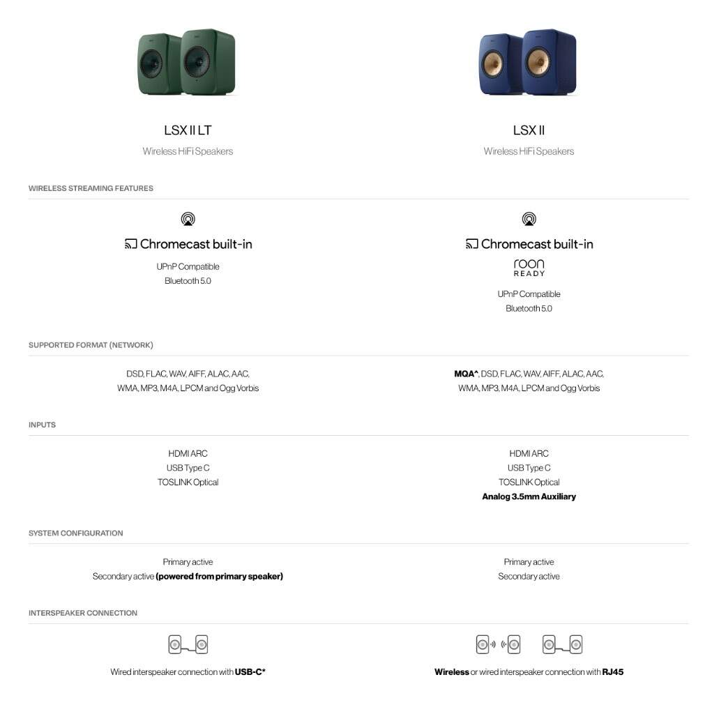

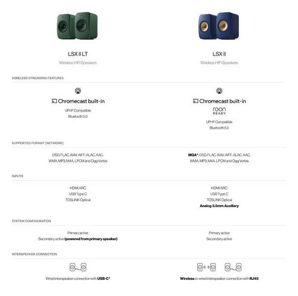

Ragionando che LSX LT hanno lo stesso suono, il modello non "LT" può avere senso oppure con quello che risparmio ci prendo un piccolo sub?
Fai attenzione che le LSX LT non sono la stessa cosa: sono meno potenti perché un diffusore è alimentato dall'altro via usb-C (quindi poco) e la sorgente audio esterna (tipo il NAD che dici tu) può inviare il segnale solo con cavo ottico non essendoci l'ingresso analogico... vedi differenze in grassetto sotto.

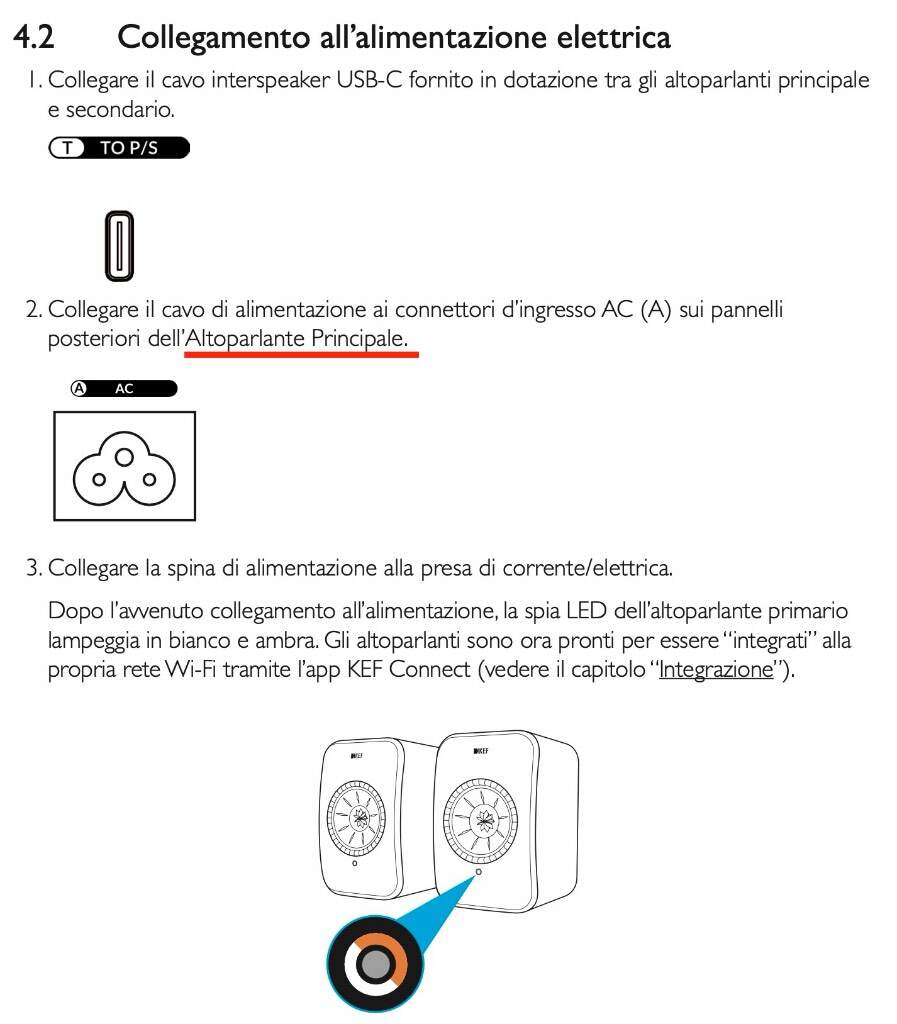

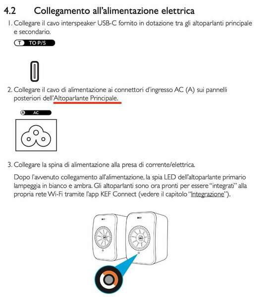

Ottimo grazie, è si per pochi euro meglio LSX... però collegando una con l'altra tramite cavo (non WiFi) il segnale vedo gli arriva tramite cavo ethernet esatto (non usb c come le altre) e l'alimentazione? vanno entrambe collegate alla rete elettrica
Entrambe alla rete elettrica perché ognuna ha i suoi amplificatori all'interno.
1 ora fa, Alex68 ha scritto:
o sempre l'ethernet gli manda corrente (sulle LT gli manda 30volt la usb-c).

Il negoziante ha insistito nel dire che entrambi i diffusori hanno alimentazioni di rete dedicata per ogni singolo speakers, e come resa acustica sono assolutamente uguali montando lo stesso amplificatore ed alimentatore, voglio anche vedere su Youtube se ho conferma o meno.
Se così fosse sarebbe inutile per il mio utilizzo investire 400Euro in più per il modello superiore e con la differenza prendere un piccolo subwoofer.
@Felis Tu hai potuto verificare il discorso alimentazione per il modello "LT" ovvero che la prima alimenta la seconda tramite cavo Usb-C? (oltre a portargli il segnale) alcune volte anche i negozianti possono confondersi :classic_rolleyes:
Grazie.
E quindi la differenza di prezzo in cosa consisterebbe? Non farmelo scrivere per la terza volta per piacere. il venditore dovrebbe cambiare mestiere.
