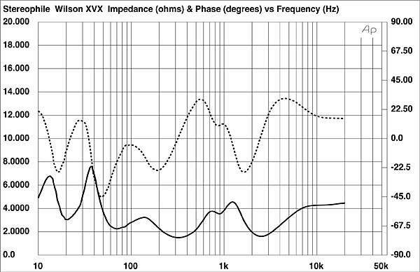

Ospite Inviato 17 Settembre 2024 Condividi Inviato 17 Settembre 2024 7 ore fa, Walkiria ha scritto: Qualche esperto del marchio mi potrebbe consigliare il miglior abbinamento di elettroniche per sfruttarle come si deve (scartando i valvolari)? Ci ascolterei dalla sinfonica al rock. Per l’amplificazione max 20k valutando eventualmente anche l’usato. @Walkiria Devi considerare che le Wilson ad 80 hz dove c'è ancora tanta energia scendono a circa 2 ohm ( sui vecchi modelli anche ad 1.8); con il calare dell'impedenza, cala anche l'efficienza del diffusore, quindi ci vuole un ampli ricco di corrente in grado di pilotare adeguatamente i carichi bassi e che raddoppia i watt al dimezzarsi dell'impedenza; il distributore Natali spesso le pilota con i D'Agostino: scelta azzeccata, a mio parere. Considera che il timbro delle Wilson è cambiato rispetto al passato: un tempo erano più luminose e presenti per via del tweeter focal; oggi hanno un timbro più sfumato e scuro per la natura dello scanspeak; quindi eviterei amplificazioni con il roll-off per non rendere troppo "setose" le alte frequenze. Link al commento https://melius.club/topic/21638-far-suonare-le-wilson/page/2/#findComment-1299987 Condividi su altri siti Altre opzioni di condivisione...

Paolo_AN Inviato 17 Settembre 2024 Condividi Inviato 17 Settembre 2024 @Walkiria Per ottenere il massimo da questi diffusori, ti consiglierei anche un attento posizionamento in ambiente. Le Yvette sonorizzano tranquillamente ambienti piuttosto ampi, 60-100mq con una facilità estrema, ma necessitano di cura nella sistemazione e nella risposta acustica della sala. Da me, dopo un lungo percorso, vanno piuttosto bene ed il Progression S350, che inizialmente mi sembrava quasi esagerato, adesso ci vuole tutto… Oltreoceano molti preferiscono amplificare Wilson con valvolari, tipo Audio Research o Vtl. Recentemente ho avuto la possibilità di provare da me un fantastica coppia di Arc Ref 160M, coi quali peraltro ascoltai la prima volta in fiera a Rimini le Yvette, innamorandomene. In maniera del tutto inaspettata i due mono non hanno retto il confronto, in termini di spinta, di dinamica e di scena. Quest’ultimo aspetto tra l’altro davvero incredibile. Probabilmente da me, nell’attuale configurazione acustica, occorre tantissima energia, che i pur sublimi 140W dei Ref 160 non forniscono. Spero tutto ciò ti sia d’aiuto. 2 Link al commento https://melius.club/topic/21638-far-suonare-le-wilson/page/2/#findComment-1300111 Condividi su altri siti Altre opzioni di condivisione...
