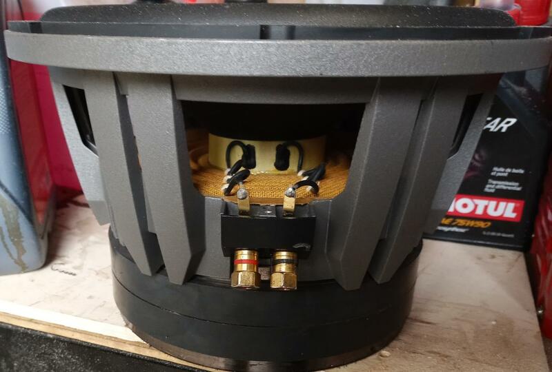

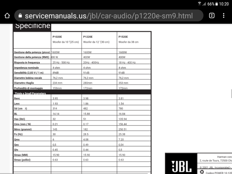

Ho a disposizione questo woofer JBL a singola bobina, avrei intenzione di realizzare un sub a sospensione pneumatica, non vorrei un sub per far "rumore" ma preciso e non troppo invadente,  il cono in questione apparentemente non sembra male , lo abbinerei ad un finale Rotel in mono da 300watt rms con a monte un passa basso con fase e taglio regolabili elettronicamente, il calcolo della cassa mi viene circa 29 litri, se avete consigli e suggerimenti sono graditi!! Di seguito foto con i parametri del woofer!

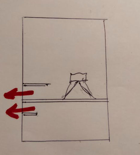

Quindi prendendo in considerazione il doppio reflex ,
andrei su un cabinet di circa 40x40x50 (lunghezza reflex permettendo )  non è una proprio una bomboniera ma tutto sommato gestibile, x quanto riguarda il calcolo del doppio condotto reflex,  il calcolo come si ottiene?  è sufficiente calcolare il condotto singolo e dividere x due o no?@babbose @AlfonsoD

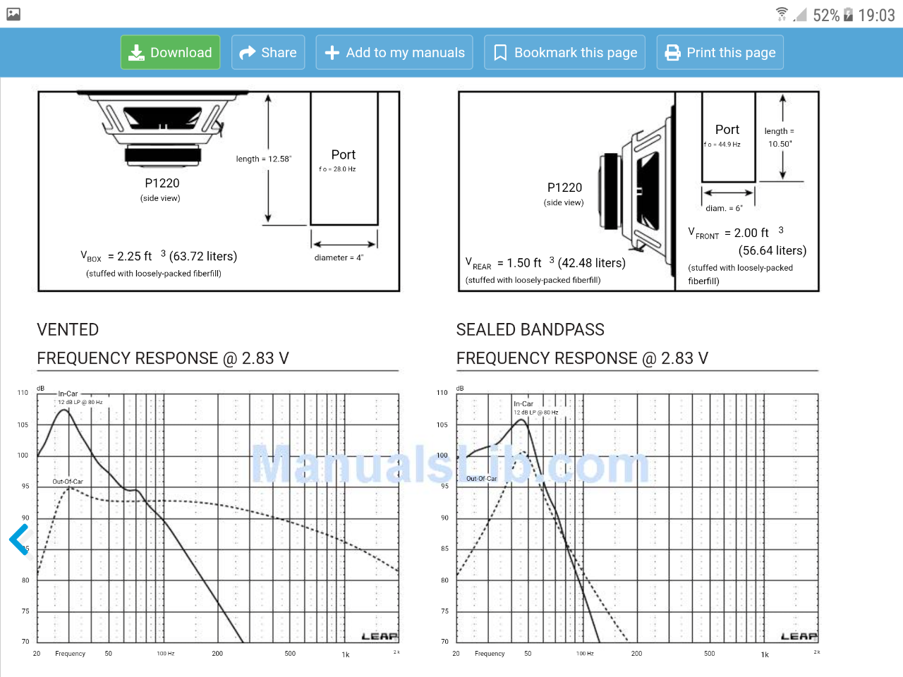

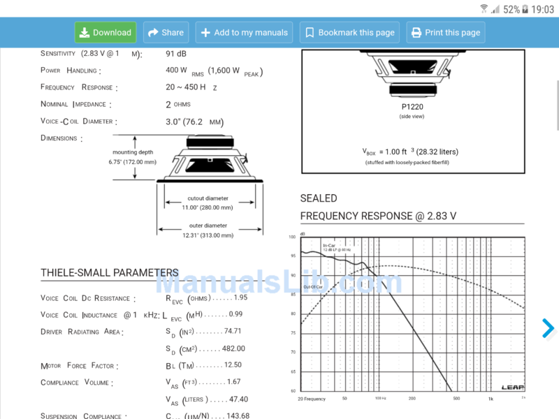

Ho trovato il manuale del sub,  dove ci sono le tre tipologie bass reflex, carico simmetrico e sospensione pneumatica,  dai grafici si vede che (in teoria) il primo arriva a circa 30hz con 95db il secondo 100db e 40hz e la sospensione pneumatica a 93hz e 50/60 hz.
https://melius.club/topic/2166-costruzione-subwoofer-con-jbl-p1220-e-ii-4ohm/#findComment-98259
@Riki Volume permettendo, andrei senza dubbi sul secondo, il carico simmetrico, salvo leggeri aggiustamenti da fare in ambiente, con piccoli aggiustamenti del tubo e/o assorbente interno oppure agendo a monte con un apposito controllo (come con qualsiasi altro sub, se si vogliono ottenere le massime prestazioni possibili nella propria installazione.
