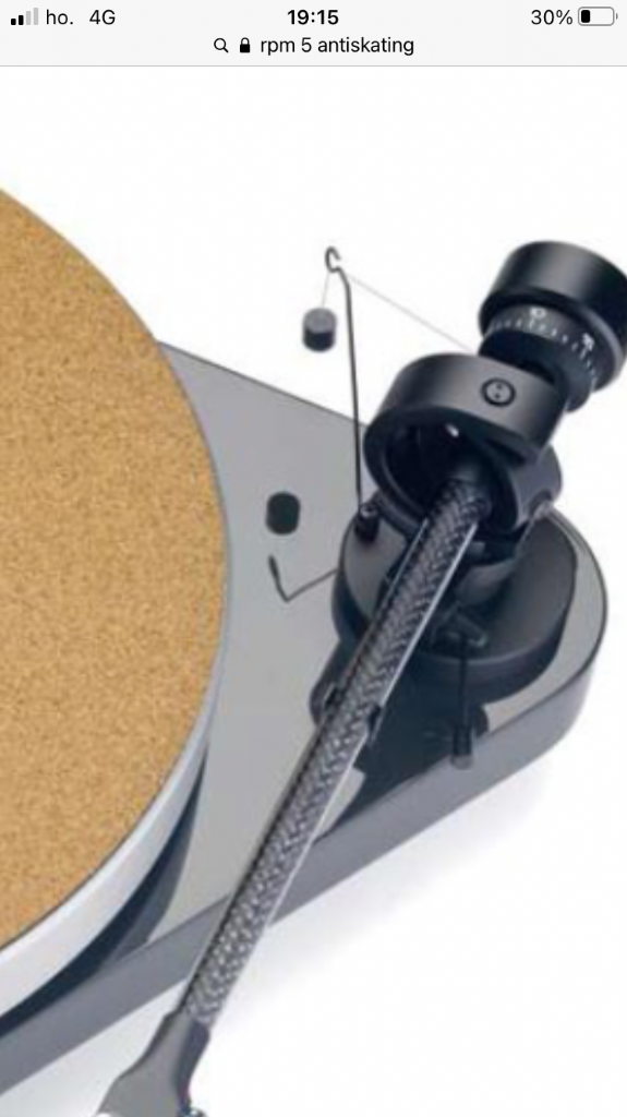

3 ore fa, Aqualung ha scritto:
fra oggetto e spese spedizione costa come un vinile deluxe
Prezzi vergognosi... A parte il fatto che costruirsene uno a partire da un tondino di metallo è una sciocchezza se hai un minimo di manualità, un'alternativa pottebbero essere i piombi da pesca che si usano per le lenze, si trovano per due spicci di varie dimensioni. Oppure vai in un brico e cerca qualcosa di simile tra le minuterie metalliche nel reparto ferramenta (al limite anche delle rondelle) Immagino tu abbia la bilancina per il peso testina, con quella i 3.5g li misuri senza problemi.
https://melius.club/topic/2169-help-antiskating/#findComment-93178
@Aqualung Una volta calcolata la lunghezza necessaria basta farci un nodo sotto. Le torpille hanno dei fori veramente piccoli.
In alternativa, per calcolarne meglio la lunghezza ti servirebbe il cosiddetto chicco di riso. È un micro gommino di solito in silicone da porre sulla lenza,  rimane scorrevole ma oppone comunque resistenza. Una volta settata la giusta lunghezza puoi farci un nodo sotto, più che altro per sicurezza.
