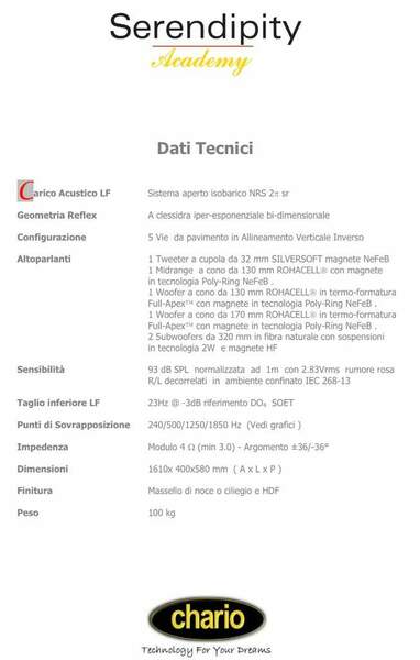

Wally Inviato 26 Settembre 2024 Autore Condividi Inviato 26 Settembre 2024 Qualcuno conosce o ha sentito suonare le Chario Serendipity? Hanno un design molto accattivante e dai parametri tecnici e dalle recensioni lette sembrano essere dei super altoparlanti. Inoltre hanno 93 db di sensibilità. Link al commento https://melius.club/topic/21716-quali-altoparlanti-per-mc-275/page/2/#findComment-1307034 Condividi su altri siti Altre opzioni di condivisione...

Amministratori vignotra Inviato 26 Settembre 2024 Amministratori Condividi Inviato 26 Settembre 2024 1 ora fa, Wally ha scritto: I parametri tecnici e l'estetica mi farebbero preferire le Serendipity. francamente ho grossi dubbi, ma molto grossi, che un singolo 275 possa pilotare le Chario. idem per le Tannoy Canterbury. Non restano che le Klipsch....ed andrebbero benissimo. Link al commento https://melius.club/topic/21716-quali-altoparlanti-per-mc-275/page/2/#findComment-1307182 Condividi su altri siti Altre opzioni di condivisione...

Wally Inviato 27 Settembre 2024 Autore Condividi Inviato 27 Settembre 2024 Ciao a tutti, io ho proposto quei 3 modelli perché pensavo adatti, vista la sensibilità in db e la qualità, oltre all'estetica accattivante, all'Mc 275. Ho letto che si sposa molto bene sia con le Canterbury che con le Klipschorn. Delle Serendipity ho letto che sono dei super altoparlanti "definitivi", e vista la sensibilità abbastanza elevata, 93 db, pensavo fossero ben compatibili col mio Mc 275. Da notare che ora il 275 pilota le ESB 7/08 II, che hanno 87 db. E direi che lo fanno con ottimi risultati. Vorrei però fare un upgrade, come ho descritto bene nel mio post iniziale, per estrarre al massimo il potenziale dell'Mc 275. Da considerare che non ascolto solo Rock, ma anche Jazz, Classica, New wave, Cantautori, Dance, insomma, un pò di tutto. Per questo prendo in considerazione anche altoparlanti molto diversi fra loro. L'altoparlante ideale per il mio utilizzo dovrebbe saper riprodurre un pò di tutto nel migliore dei modi. Anche se sono consapevole che è pressoché impossibile. Ma certamente ce ne sarà qualcuno più adatto di altri. Non sono poi vincolato ai 3 modelli che ho citato, quelle sono proposte che ho ritenuto valide dopo approfondite letture. Tutte le proposte sono gradite, soprattutto se supportate da prove d'ascolto. Saluti a tutti, Valerio Link al commento https://melius.club/topic/21716-quali-altoparlanti-per-mc-275/page/2/#findComment-1307698 Condividi su altri siti Altre opzioni di condivisione...

Moderatori zagor333 Inviato 27 Settembre 2024 Moderatori Condividi Inviato 27 Settembre 2024 11 ore fa, Wally ha scritto: Delle Serendipity ho letto che sono dei super altoparlanti "definitivi", e vista la sensibilità abbastanza elevata, 93 db, pensavo fossero ben compatibili col mio Mc 275. Sono 4ohm nominali (togli 3db e considera 90db) con un minimo di 3ohm, e sono un progetto molto complesso (davvero molto interessante). Sulla base delle caratteristiche tecniche, sinceramente un 275 non ce lo vedo. Continuo a pensare Klipsch e Tannoy. Altri 2 centesimi Roberto Link al commento https://melius.club/topic/21716-quali-altoparlanti-per-mc-275/page/2/#findComment-1308463 Condividi su altri siti Altre opzioni di condivisione...
