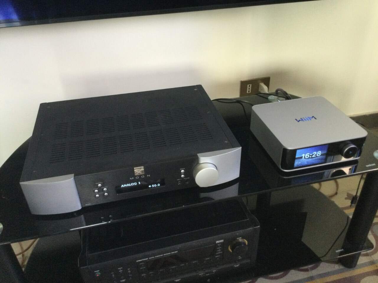

ilmisuratore Inviato 7 Ottobre 2024 Condividi Inviato 7 Ottobre 2024 5 minuti fa, VINICIUS ha scritto: La presa USB sul retro può essere usata sia come uscita digitale che come ingresso dati. L'usb dell'ampli è asincrono, ma non so come vengono inviati i dati. Nel Node, che è partito stamattina, veniva riconosciuto il moon come dac. Non saprei chi suona meglio. Ho avuto l'impressione che fosse superiore il dac del moon a quello del Node. Posta il modello esatto di convertitore implementato nell'ampli, o direttamente il tipo di ampli con D/A integrato Link al commento https://melius.club/topic/21763-correzione-ambientale-attiva-e-passiva/page/27/#findComment-1317257 Condividi su altri siti Altre opzioni di condivisione...
VINICIUS Inviato 7 Ottobre 2024 Autore Condividi Inviato 7 Ottobre 2024 @ilmisuratore Fully asynchronous DAC supports native DSD64, DSD128 and DSD256 (USB only) and PCM up to 32-bit/384kHz including DXD (USB only) Link al commento https://melius.club/topic/21763-correzione-ambientale-attiva-e-passiva/page/27/#findComment-1317306 Condividi su altri siti Altre opzioni di condivisione...

ilmisuratore Inviato 7 Ottobre 2024 Condividi Inviato 7 Ottobre 2024 37 minuti fa, VINICIUS ha scritto: @ilmisuratore Fully asynchronous DAC supports native DSD64, DSD128 and DSD256 (USB only) and PCM up to 32-bit/384kHz including DXD (USB only) Da queste informazioni non posso risalire alle prestazioni del DAC, magari se trovi il tipo di Chip utilizzato, se Ess sabre e/o Akm Link al commento https://melius.club/topic/21763-correzione-ambientale-attiva-e-passiva/page/27/#findComment-1317344 Condividi su altri siti Altre opzioni di condivisione...

VINICIUS Inviato 7 Ottobre 2024 Autore Condividi Inviato 7 Ottobre 2024 @ilmisuratore Non so il modello preciso, ma è un ESS Tech, abbastanza recente. Link al commento https://melius.club/topic/21763-correzione-ambientale-attiva-e-passiva/page/27/#findComment-1317351 Condividi su altri siti Altre opzioni di condivisione...

ilmisuratore Inviato 7 Ottobre 2024 Condividi Inviato 7 Ottobre 2024 1 minuto fa, VINICIUS ha scritto: @ilmisuratore Non so il modello preciso, ma è un ESS Tech, abbastanza recente. Ok, alla fine proverai e sceglierai in base a quello che accade Link al commento https://melius.club/topic/21763-correzione-ambientale-attiva-e-passiva/page/27/#findComment-1317353 Condividi su altri siti Altre opzioni di condivisione...
