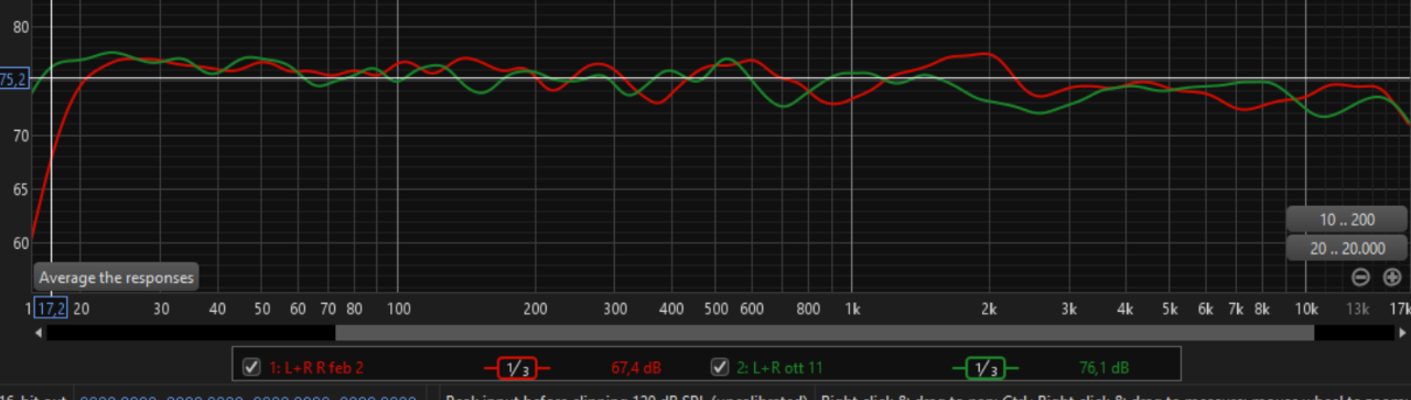

Felis Inviato 7 Ottobre 2024 Condividi Inviato 7 Ottobre 2024 2 minuti fa, ilmisuratore ha scritto: Il pre-ringing che scaturisce dalle rilevazioni della risposta all'impulso effettuate tramite le microfonazioni asincrone USB con Umik si manifesta in modo casuale Su 10 rilevazioni effettuate nel medesimo contesto (e posizione microfonica) alcune presenteranno una preoscillazione (a volte anche evidente) mentre altre risulteranno migliori Le rilevazioni della risposta all'impulso acquisite sotto il medesimo circuito di clock (ad esempio tramite una scheda audio che funge da D/A - A/D e che abbia un ingresso microfonico) presentano costanza, ripetibilità e assenza di pre-ringing E' un fatto tecnico normale in quanto il microfono USB implementa una scheda A/D al suo interno per traslare i dati analogici acustici in digitale Tale scheda A/D ha un proprio clock, e questo è slegato dal clock della sorgente con cui si riproduce lo sweep logaritmico A questo punto vengono fuori risposte all'impulso abbastanza casuali, e da selezionare acquisendo piu volte Questo discorso è circoscrivibile alla precisione della risposta all'impulso a livello temporale Non sussiste alcun problema per le correzioni di tipo PEQ, specie se in bassa frequenza Si questo mi era noto. Ma dal grafico si evince? Nota che lo sweep nel mio caso non vene prodotto dalla scheda audio (del Mac) ma direttamente dal NAD. Di fatto Dirac comanda il NAD via wifi. Di collegato al Mac c'è solo lo U-mik con il suo bel file di calibrazione (nel mio caso a microfono in su, visto il multicanale). Link al commento https://melius.club/topic/21763-correzione-ambientale-attiva-e-passiva/page/28/#findComment-1317389 Condividi su altri siti Altre opzioni di condivisione...
ilmisuratore Inviato 7 Ottobre 2024 Condividi Inviato 7 Ottobre 2024 Nel caso in cui si manifestasse una deriva costante e irrisolvibile, provare ad attivare su REW l'acoustic reference timing...aiuta...ma senza la certezza che possa risolvere Link al commento https://melius.club/topic/21763-correzione-ambientale-attiva-e-passiva/page/28/#findComment-1317391 Condividi su altri siti Altre opzioni di condivisione...
ilmisuratore Inviato 7 Ottobre 2024 Condividi Inviato 7 Ottobre 2024 2 minuti fa, Felis ha scritto: Si questo mi era noto. Ma dal grafico si evince? Nota che lo sweep nel mio caso non vene prodotto dalla scheda audio (del Mac) ma direttamente dal NAD. Di fatto Dirac comanda il NAD via wifi. Di collegato al Mac c'è solo lo U-mik con il suo bel file di calibrazione (nel mio caso a microfono in su, visto il multicanale). Nel tuo caso non noto problemi 1 Link al commento https://melius.club/topic/21763-correzione-ambientale-attiva-e-passiva/page/28/#findComment-1317392 Condividi su altri siti Altre opzioni di condivisione...
