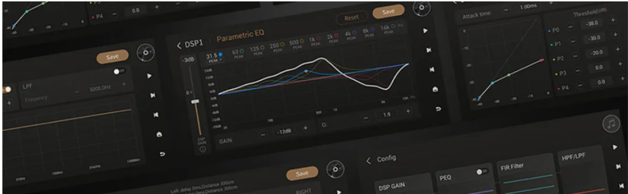

Nacchero Inviato 26 Settembre 2024 Condividi Inviato 26 Settembre 2024 @VINICIUS Dirac è per i pigri e duri di chiorba come me 😃. Comunque per completezza di informazioni lavora su canali separati che sono 4. Certo col tempo e un po' di manico puoi farne anche a meno. @ilmisuratore pensi che possa bastare anche soltanto l'utilizzo del parametrico per Vinicius? Il Wiim lo avrebbe Link al commento https://melius.club/topic/21763-correzione-ambientale-attiva-e-passiva/page/4/#findComment-1307538 Condividi su altri siti Altre opzioni di condivisione...
ilmisuratore Inviato 26 Settembre 2024 Condividi Inviato 26 Settembre 2024 2 minuti fa, Nacchero ha scritto: @VINICIUS Dirac è per i pigri e duri di chiorba come me 😃. Comunque per completezza di informazioni lavora su canali separati che sono 4. Certo col tempo e un po' di manico puoi farne anche a meno. @ilmisuratore pensi che possa bastare anche soltanto l'utilizzo del parametrico per Vinicius? Il Wiim lo avrebbe Certamente sarebbe molto meglio vedere il responso della rilevazione acustica, ma a naso credo che con REW possa risolvere L'esaltazione non è troppo evidente, per cui agendo in attenuazione riporterebbe il tutto in una condizione di equilibrio Link al commento https://melius.club/topic/21763-correzione-ambientale-attiva-e-passiva/page/4/#findComment-1307542 Condividi su altri siti Altre opzioni di condivisione...
VINICIUS Inviato 26 Settembre 2024 Autore Condividi Inviato 26 Settembre 2024 @ilmisuratore Ma la licenza di Dirac per gestire un paio di picchi in basso a destra, quanto costa? Mi pare che si stia parlando di cifre irrisorie, rispetto ad impianti di oltre 10k euro. Poi non voglio tenere acceso un computer quando ascolto musica, vorrei avere una soluzione minimale e pratica. Il Wiim lo avrei preso ma, al momento, non supporta la correzione per i due canali in modo separato. A questo punto mi conviene aspettare il nuovo Node, con il dirac. O no? Link al commento https://melius.club/topic/21763-correzione-ambientale-attiva-e-passiva/page/4/#findComment-1307547 Condividi su altri siti Altre opzioni di condivisione...
ilmisuratore Inviato 26 Settembre 2024 Condividi Inviato 26 Settembre 2024 4 minuti fa, VINICIUS ha scritto: @ilmisuratore Ma la licenza di Dirac per gestire un paio di picchi in basso a destra, quanto costa? Mi pare che si stia parlando di cifre irrisorie, rispetto ad impianti di oltre 10k euro. Poi non voglio tenere acceso un computer quando ascolto musica, vorrei avere una soluzione minimale e pratica. Il Wiim lo avrei preso ma, al momento, non supporta la correzione per i due canali in modo separato. A questo punto mi conviene aspettare il nuovo Node, con il dirac. O no? Se hai in programma di acquistare il Node va bene, ma se lo devi acquistare soltanto perchè implementa il Dirac non mi pare una scelta azzeccata Il Dirac lo vedo (per il tuo problema) anche esuberante, specie se come dici non vuoi toccare nulla sul resto del segnale e agire soltanto per quei due piccoli rinforzi Link al commento https://melius.club/topic/21763-correzione-ambientale-attiva-e-passiva/page/4/#findComment-1307551 Condividi su altri siti Altre opzioni di condivisione...
Nacchero Inviato 26 Settembre 2024 Condividi Inviato 26 Settembre 2024 @ilmisuratore credo che Vinicius voglia sapere come sfruttare la correzione "sviluppata" con Rew usando l'attuale Node in suo possesso. Mi sembra chiaro che non vuole il PC collegato all'impianto. E mi pare che sul node non si possono caricare filtri. 1 Link al commento https://melius.club/topic/21763-correzione-ambientale-attiva-e-passiva/page/4/#findComment-1307559 Condividi su altri siti Altre opzioni di condivisione...
Luke04 Inviato 26 Settembre 2024 Condividi Inviato 26 Settembre 2024 @VINICIUS premetto che la soluzione con correzione digitale che ti stanno consigliando è quella più fine, però mi ha colpito che qualche risultato l'ho ottenuto anche nel mio caso. Ho un integrato con la separazione pre e finale, sdoppio l'uscita pre con un cavo che rientra nel finale dell'integrato e l'altro che entra nel finale con regolazione dell'ingresso che amplifica la via bassa dei miei diffusori( sono dei 4 vie). Nelle condizioni di stanza piccola il basso è rinforzato dall'ambiente e allora io diminuisco il livello di uscita (di tutta la porzione della via bassa) agendo sui potenziometri del finale. Volendo la sera a basso volume ne metto un po' di più, cmq il rimbombo sparisce. Non essendo un metodo fine c'è la possibilità di smagrire qualche frequenza, ma se uno ha in casa un finale per provare... può essere interessante anche perché il finale delle vie alte lavora più facilmente Link al commento https://melius.club/topic/21763-correzione-ambientale-attiva-e-passiva/page/4/#findComment-1307560 Condividi su altri siti Altre opzioni di condivisione...
ilmisuratore Inviato 26 Settembre 2024 Condividi Inviato 26 Settembre 2024 12 minuti fa, Nacchero ha scritto: @ilmisuratore credo che Vinicius voglia sapere come sfruttare la correzione "sviluppata" con Rew usando l'attuale Node in suo possesso. Mi sembra chiaro che non vuole il PC collegato all'impianto. E mi pare che sul node non si possono caricare filtri. Se non vuole il PC gli serve semplicemente uno streamer che accetta filtri di convoluzione REW genera un filtro per poterlo inserire Se dovesse risultare "lungo" e con latenza che impegna la potenza di computazione, si può accorciare il filtro e renderlo "veloce" Link al commento https://melius.club/topic/21763-correzione-ambientale-attiva-e-passiva/page/4/#findComment-1307564 Condividi su altri siti Altre opzioni di condivisione...
