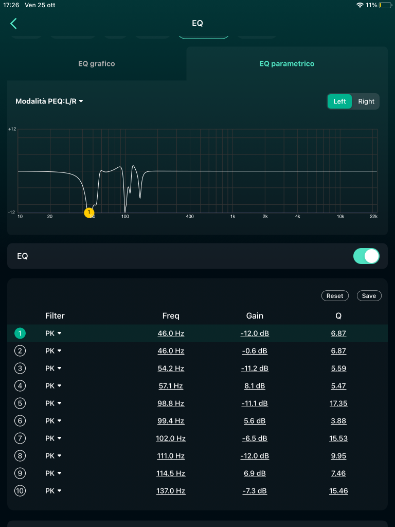

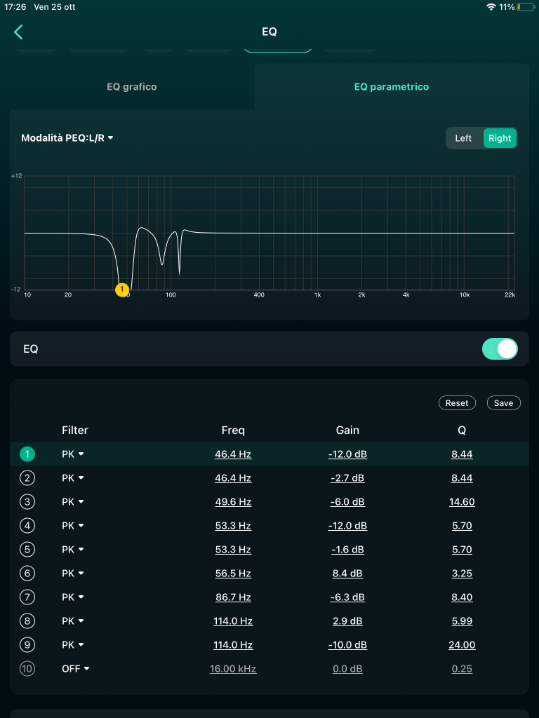

yukatan Inviato 15 Ottobre 2024 Condividi Inviato 15 Ottobre 2024 1 ora fa, ilmisuratore ha scritto: Dopodichè misura con il microfono perfettamente posizionato, con entrambi i canali attivi e mi rimandi la misura inviato, grazie Link al commento https://melius.club/topic/21763-correzione-ambientale-attiva-e-passiva/page/45/#findComment-1324623 Condividi su altri siti Altre opzioni di condivisione...

ilmisuratore Inviato 15 Ottobre 2024 Condividi Inviato 15 Ottobre 2024 37 minuti fa, yukatan ha scritto: inviato, grazie Non mi sembra affatto male Considera che sono stati introdotti soltanto 3 interventi di attenuazione su un canale e 2 sull'altro Ascoltala e vedi come ti sembra 1 Link al commento https://melius.club/topic/21763-correzione-ambientale-attiva-e-passiva/page/45/#findComment-1324647 Condividi su altri siti Altre opzioni di condivisione...
yukatan Inviato 15 Ottobre 2024 Condividi Inviato 15 Ottobre 2024 1 ora fa, ilmisuratore ha scritto: Non mi sembra affatto male Considera che sono stati introdotti soltanto 3 interventi di attenuazione su un canale e 2 sull'altro Ascoltala e vedi come ti sembra L’ascolto mi è sembrato molto equilibrato e molto ben a fuoco su tutti gli strumenti, ha perso un piano in profondità rispetto alla prima correzione che avevo fatto ma ha preso un po’ più di corpo sulle basse frequenze. Sul fatto dei pochi interventi mi sembra ottimo, non volevo molti interventi se pensi che la mia prima correzione, quella che aveva più profondità ma con bassi più leggeri, prevedeva 1 intervento sul canale sx e 2su quello dx. Ti ringrazio per la pazienza e per il supporto. Link al commento https://melius.club/topic/21763-correzione-ambientale-attiva-e-passiva/page/45/#findComment-1324707 Condividi su altri siti Altre opzioni di condivisione...
ilmisuratore Inviato 15 Ottobre 2024 Condividi Inviato 15 Ottobre 2024 10 minuti fa, yukatan ha scritto: L’ascolto mi è sembrato molto equilibrato e molto ben a fuoco su tutti gli strumenti, ha perso un piano in profondità rispetto alla prima correzione che avevo fatto ma ha preso un po’ più di corpo sulle basse frequenze. Sul fatto dei pochi interventi mi sembra ottimo, non volevo molti interventi se pensi che la mia prima correzione, quella che aveva più profondità ma con bassi più leggeri, prevedeva 1 intervento sul canale sx e 2su quello dx. Ti ringrazio per la pazienza e per il supporto. La profondità puoi affinarla agendo con una lieve sella che ricopra l'area compresa nel segmento 1500-5000 hz Se non dovesse sortire effetto, riporta le condizioni precedenti e agisci sul comparto basso attenuandolo leggermente (minore corpo, area 30hz-100hz) in modo che possano riemergere le informazioni di ambienza Il grosso è stato fatto, quindi piccolissimi scostamenti per affinare qualcosa senza esagerare 1 Link al commento https://melius.club/topic/21763-correzione-ambientale-attiva-e-passiva/page/45/#findComment-1324713 Condividi su altri siti Altre opzioni di condivisione...

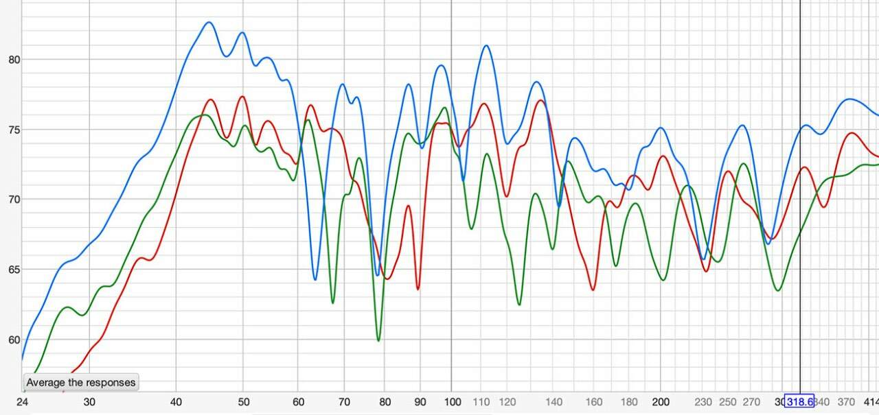

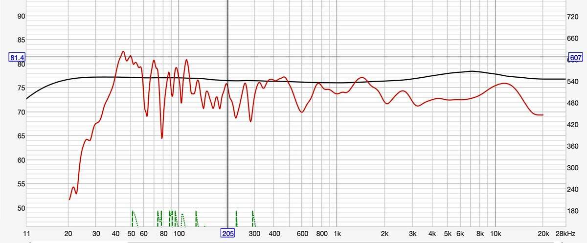

Felis Inviato 16 Ottobre 2024 Condividi Inviato 16 Ottobre 2024 13 ore fa, ilmisuratore ha scritto: In generale hai ragione La curva deve risultare "orizzontale" (piatta) nel momento in cui viene osservata senza banco di filtri, quindi NO smoothing Una curva piatta (rilevata in ambiente) NO smoothing, se successivamente rappresentata con banco di filtri a 1/3--1/6 ottava risulta "calante" al salire della frequenza Queste caratteristiche vengono stabilite dalle caratteristiche acustiche e dalla distanza critica tra diffusore e punto ascolto Quello che intendo io è questo: questa è la proposta di correzione di Dirac per le sole frontali LS50WII nel mio ambiente: Questo invece è il mio Myfi che va bene a me secondo la mia esperienza di musicista e ascoltatore di eventi dal vivo: Link al commento https://melius.club/topic/21763-correzione-ambientale-attiva-e-passiva/page/45/#findComment-1324850 Condividi su altri siti Altre opzioni di condivisione...

ilmisuratore Inviato 16 Ottobre 2024 Condividi Inviato 16 Ottobre 2024 4 ore fa, Felis ha scritto: Quello che intendo io è questo: questa è la proposta di correzione di Dirac per le sole frontali LS50WII nel mio ambiente: Questo invece è il mio Myfi che va bene a me secondo la mia esperienza di musicista e ascoltatore di eventi dal vivo: Quasi 10 dB di "caricamento" alle basse da me è troppo Link al commento https://melius.club/topic/21763-correzione-ambientale-attiva-e-passiva/page/45/#findComment-1325142 Condividi su altri siti Altre opzioni di condivisione...
faber_57 Inviato 16 Ottobre 2024 Condividi Inviato 16 Ottobre 2024 @grisulea Sulle minime variazioni delle curve proposte sarei più cauto. Si va dalla flat dura e pura a quella Harman che ha una pendenza da Alpi. Poi bisogna valutare il tipo di pesatura della misura sulla quale si applica la curva: la flat psicoacustica di Sbragion, per dire, è ben diversa dalla flat non psicoacustica. Inoltre, una volta sistemati i bassi (e cioè la stanza) non si è nemmeno a metà dell'opera, perché l'equilibrio della medio-alte frequenze è altrettanto importante. Link al commento https://melius.club/topic/21763-correzione-ambientale-attiva-e-passiva/page/45/#findComment-1325147 Condividi su altri siti Altre opzioni di condivisione...
Felis Inviato 16 Ottobre 2024 Condividi Inviato 16 Ottobre 2024 2 ore fa, Nacchero ha scritto: @Felis vedo che anche a te carica molto a sx. A me dava +9db e l'ho portato a 3. Tu Dirac lo usi da PC? Quella linea gialla? Mac. La linea gialla è il sub, vedi legenda a dx. 25 minuti fa, ilmisuratore ha scritto: Quasi 10 dB di "caricamento" alle basse da me è troppo Il soggiorno è imbottito di quadri, mega divano (non pelle) e controsoffito. 21 minuti fa, faber_57 ha scritto: @grisulea Sulle minime variazioni delle curve proposte sarei più cauto. Si va dalla flat dura e pura a quella Harman che ha una pendenza da Alpi. Poi bisogna valutare il tipo di pesatura della misura sulla quale si applica la curva: la flat psicoacustica di Sbragion, per dire, è ben diversa dalla flat non psicoacustica. Inoltre, una volta sistemati i bassi (e cioè la stanza) non si è nemmeno a metà dell'opera, perché l'equilibrio della medio-alte frequenze è altrettanto importante. Esatto. Uso infatti la curva HK +10db ai bassi e tuttavia a volte me ne mancano un po'... Link al commento https://melius.club/topic/21763-correzione-ambientale-attiva-e-passiva/page/45/#findComment-1325159 Condividi su altri siti Altre opzioni di condivisione...
