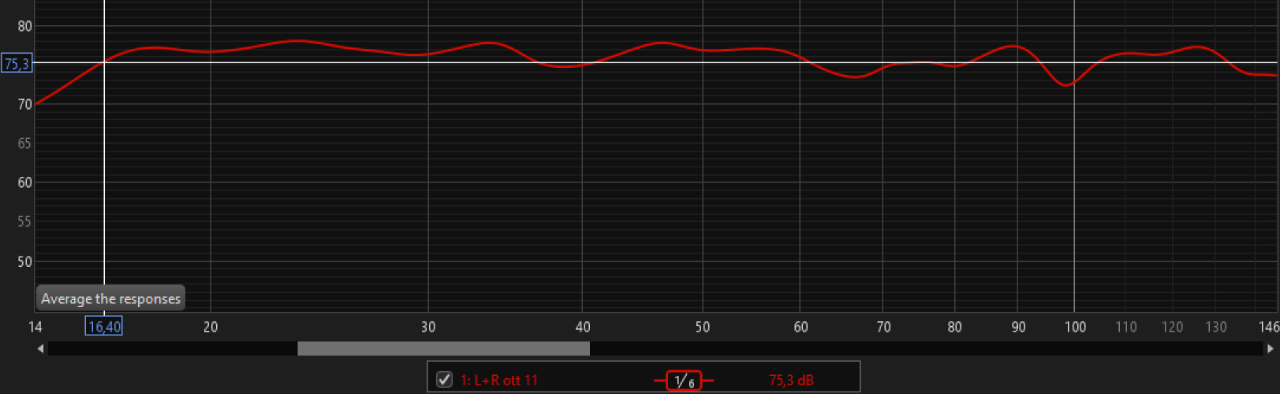

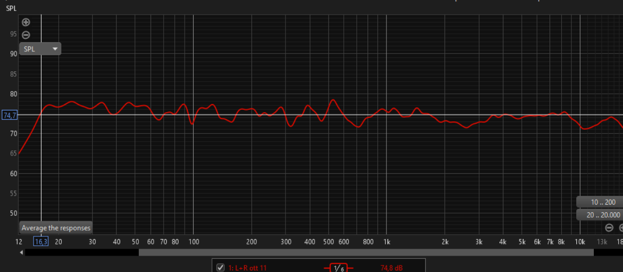

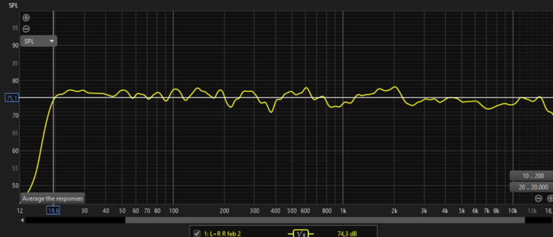

Felis Inviato 16 Ottobre 2024 Condividi Inviato 16 Ottobre 2024 1 minuto fa, Dubleu ha scritto: Pensavo il contrario. Se usi la risposta blu in grassetto,dirac lo sta spingendo bene il sub. Nulla da dire, forse un taglia basso sui 20-23hz? Nemmeno, Dirac vorrebbe correggere fino ai 19,8 Hz ma ho ampliato il curtain di correzione fino ai 10 Hz. spinge, spinge Link al commento https://melius.club/topic/21763-correzione-ambientale-attiva-e-passiva/page/47/#findComment-1325314 Condividi su altri siti Altre opzioni di condivisione...
Dubleu Inviato 16 Ottobre 2024 Condividi Inviato 16 Ottobre 2024 @Felis attento, non so che sub usi ma senza correzioni va ai 30hz diciamo lineare; crollando proprio a 29 con un bel meno 10db. Personalmente non lo spingerei così tanto. Non è per nulla un buono sovraccaricare le ultra basse in modo non naturale per il sub. dirac lo spinge se vuoi, personalmente mi atterrei alla risposta blu chiaro e metterei un bel taglia basso sui 22-25hz. Direi arriva lineare sui 28-30hz in ambiente e poi crolla completamente. Eviterei assolutamente di riprodurre i 25hz con forza. 3db è il doppio di potenza ed escursione. I 25hz a sfruttarli diventano pericolosi, se non hai un buon sub con i suoi limiter e controllo ben settati rischi molto. Poi farlo muovere tanto fuori la sua zona di lavoro ti sporca tutto il messaggio sonoro,che è ampio nel tuo caso Non ascoltare i bassotronic Se posso, che sub è? Link al commento https://melius.club/topic/21763-correzione-ambientale-attiva-e-passiva/page/47/#findComment-1325322 Condividi su altri siti Altre opzioni di condivisione...

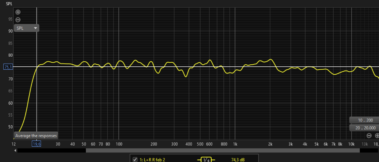

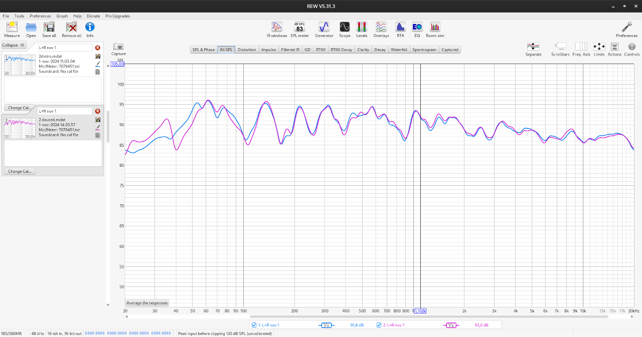

grisulea Inviato 16 Ottobre 2024 Condividi Inviato 16 Ottobre 2024 1 ora fa, faber_57 ha scritto: Dai 200 Hz in su puoi passare dalla flat a pendenze che arrivano anche a 8-9 dB. E tra questi estremi ci sono differenze da far cascare davvero le mascelle (), altro che le differenze dei DAC! Trovare quella che va bene dipende da fattori acustici, come evidenziato da te, e da preferenze personali (come, ad esempio, la musica ascoltata). Scusa se insisto ma non è così. Guarda la curca di felix, devia sui bassi e sempre sia poi reale nei fatti. 8/9 db li trovi al massimo tra 20 e 20.000 hz non certo tra 200 e 20.000 Considera una variazione di massimo 4 db entro le ultime due decadi. Piatta con lo smoothing a 3/6 db oct non la ascolta nessuno, sempre calante, quel -4 potrà essere -5, -3, -2 ma sempre variazioni di uno due db massimo. Ne ho fatte a decine, entro quei margini trovi quella che nessuno cambia più. Va anche verificato che quella si ottenga perché tra il dire, simulazione, ed il fare, risultato ottenuto, può esserci differenza. 1 ora fa, Dufay ha scritto: È troppo ovunque. No. Specie se poi in gamma medio alta tiri dritto o cali poco. Specie se ottieni un elevatissimo smorzamento in gamma bassa, che sarebbe poi la cosa auspicabile, altrimenti poi arrivi tu e dici che i sistemi corretti suonano fetecchia e senza corpo ed anima. La maggior parte dei sistemi ha una gamma bassa con picchi e conseguente muggito tali che dieci db smorzati fanno sorridere. L'ho detto mille volte, equalizzare non è premere due tasti, bisogna sapere quel che si fa, bisogna sapere a quale risultato porta quel che si fa. Non è roba da duffy qualsiasi (scherzo) 1 Link al commento https://melius.club/topic/21763-correzione-ambientale-attiva-e-passiva/page/47/#findComment-1325323 Condividi su altri siti Altre opzioni di condivisione...
Dubleu Inviato 16 Ottobre 2024 Condividi Inviato 16 Ottobre 2024 @Felis edit Poi se ai 30hz i 10db sono di picco ambientale la cosa cambia, il discorso però lo si fa comunque il tutto 5hz più in basso. Taglio netto ai 20hz, il primo fotogramma praticamente. Ma già sembra eccessivo Link al commento https://melius.club/topic/21763-correzione-ambientale-attiva-e-passiva/page/47/#findComment-1325329 Condividi su altri siti Altre opzioni di condivisione...
grisulea Inviato 16 Ottobre 2024 Condividi Inviato 16 Ottobre 2024 20 minuti fa, Dubleu ha scritto: 3db è il doppio di potenza ed escursione. Lo scrivi spesso ma non è così, 3 db è il raddoppio di potenza ma non di escursione. Per raddoppiare l'escursione deve raddoppiare la tensione non la potenza. Raddoppio di tensione significa quadruplicare, cioè +6 db, la potenza. 1 Link al commento https://melius.club/topic/21763-correzione-ambientale-attiva-e-passiva/page/47/#findComment-1325345 Condividi su altri siti Altre opzioni di condivisione...
Dubleu Inviato 16 Ottobre 2024 Condividi Inviato 16 Ottobre 2024 @grisulea Te come agiresti li? Non ti sembra troppo spinto il sub? Link al commento https://melius.club/topic/21763-correzione-ambientale-attiva-e-passiva/page/47/#findComment-1325375 Condividi su altri siti Altre opzioni di condivisione...
grisulea Inviato 16 Ottobre 2024 Condividi Inviato 16 Ottobre 2024 1 ora fa, Dubleu ha scritto: @grisulea Te come agiresti li? Non ti sembra troppo spinto il sub? Difficile dirlo, bisogna vedere il risultato reale, conoscere l'ambiente, il tipo di sub, vedere altre misure, la linea gialla ai 25 hz comunque ci arriva, fino li mi spingerei per poi seguire il calo naturale. Del resto se lo usa come lo usa e non nota problemi non vedo motivo per cambiare. Il Maestro Felis sa sicuramente come ascoltare i bassi profondi. Se non lo sa lui chi? Link al commento https://melius.club/topic/21763-correzione-ambientale-attiva-e-passiva/page/47/#findComment-1325436 Condividi su altri siti Altre opzioni di condivisione...

grisulea Inviato 16 Ottobre 2024 Condividi Inviato 16 Ottobre 2024 2 ore fa, Felis ha scritto: ma ho ampliato il curtain di correzione fino ai 10 Hz. Fermati per sicurezza a 25 hz. Link al commento https://melius.club/topic/21763-correzione-ambientale-attiva-e-passiva/page/47/#findComment-1325452 Condividi su altri siti Altre opzioni di condivisione...
Felis Inviato 16 Ottobre 2024 Condividi Inviato 16 Ottobre 2024 Il modello di sub in questione è questo: https://www.xtzsound.eu/sub1217edge#!/SUB-12-17-EDGE-Matte-Black/p/384936080 lo uso in cassa chiusa tutto tappato. Ha ampli ICE Power con circuito di protezione. Non mi faccio problemi. Link al commento https://melius.club/topic/21763-correzione-ambientale-attiva-e-passiva/page/47/#findComment-1325493 Condividi su altri siti Altre opzioni di condivisione...
Felis Inviato 16 Ottobre 2024 Condividi Inviato 16 Ottobre 2024 2 ore fa, Dubleu ha scritto: Non ascoltare i bassotronic Già fatto. Funziona ancora. Link al commento https://melius.club/topic/21763-correzione-ambientale-attiva-e-passiva/page/47/#findComment-1325501 Condividi su altri siti Altre opzioni di condivisione...
yukatan Inviato 16 Ottobre 2024 Condividi Inviato 16 Ottobre 2024 20 ore fa, ilmisuratore ha scritto: La profondità puoi affinarla agendo con una lieve sella che ricopra l'area compresa nel segmento 1500-5000 hz Se non dovesse sortire effetto, riporta le condizioni precedenti e agisci sul comparto basso attenuandolo leggermente (minore corpo, area 30hz-100hz) in modo che possano riemergere le informazioni di ambienza Il grosso è stato fatto, quindi piccolissimi scostamenti per affinare qualcosa senza esagerare ho inserito per entrambi i canali a 2015 hz un +4.5db con 2 di Q ai dati che mi hai dato tu ha preso più profondità di palcoscenico forse se porto a 3.5 il guadagno rifinisco meglio le voci. Che ne dici @ilmisuratore Link al commento https://melius.club/topic/21763-correzione-ambientale-attiva-e-passiva/page/47/#findComment-1325510 Condividi su altri siti Altre opzioni di condivisione...
