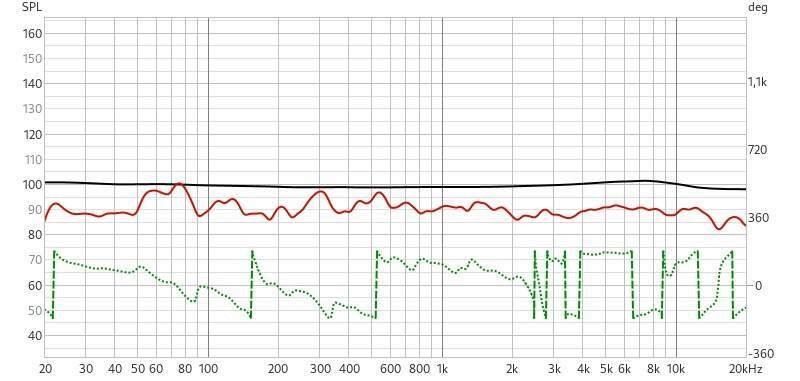

Nacchero Inviato 22 Ottobre 2024 Condividi Inviato 22 Ottobre 2024 6 minuti fa, grisulea ha scritto: @Nacchero fatico a seguirti. Il sub dove arriva in alto? 5 minuti fa, grisulea ha scritto: Ma ci passa anche tutto il resto o no? Perdonami, hai ragione. il sub ha passa alto a 35hz e passa basso a 100hzLo schema è questo. Non prender per buoni i valori dei Vmeter o come si chiamano. Ho richiamato la consolle ma il dispositivo non è collegato. Link al commento https://melius.club/topic/21763-correzione-ambientale-attiva-e-passiva/page/50/#findComment-1331946 Condividi su altri siti Altre opzioni di condivisione...

Nacchero Inviato 22 Ottobre 2024 Condividi Inviato 22 Ottobre 2024 11 minuti fa, grisulea ha scritto: sarebbe assurdo, il suo compito dovrebbe essere allineare non scompigliare. Prima di fare la misurazione vera e propria fa il test dei canali. Mi ha impostato sul destro Delay 0,16ms e gain -0,6db 11 minuti fa, grisulea ha scritto: Come mai se usi dirac poi equalizzi ulteriormente? Non dovresti usare una target su quello per ottenre quel che vuoi senza fare altro? L'unico ritocchino è quello detto sopra sui 250hz. E devo dire che all'orecchio (se non effetto placebo) pare meglio. 6 minuti fa, grisulea ha scritto: il sub è in centro? Se vedi dov'è vieni qua con un legno e me lo rompi nel groppone! E' anch'esso in libreria (ovviamente in basso) e ha il woofer a pavimento. E per giunta nell'angolo, sotto al diffusore destro. Secondo me ho già fatto un mezzo miracolo! Da dire che qua, male, non ha mai suonato niente. Ok si può tanto e tanto meglio, ma è tutto godibile. Il sub è collegato in LFE quindi gestito totalmente dallo SHD. Link al commento https://melius.club/topic/21763-correzione-ambientale-attiva-e-passiva/page/50/#findComment-1331954 Condividi su altri siti Altre opzioni di condivisione...

grisulea Inviato 22 Ottobre 2024 Condividi Inviato 22 Ottobre 2024 30 minuti fa, Nacchero ha scritto: L'unico ritocchino è quello detto sopra sui 250hz. Ma hai aggiunti db o hai tolto db? 30 minuti fa, Nacchero ha scritto: E per giunta nell'angolo, sotto al diffusore destro. Secondo me ho già fatto un mezzo miracolo! Adesso ho capito da dove arrivano i ritardi sui due canali, almeno spero che non siano riflessioni, sul destro hai 1 ms di ritardo mentre sul sinistro ne hai 5. Sui due canali li hai entrambi, sia 1 che 5. Quindi allineerei almeno un canale, ritarda il satellite destro di 0,9 ms e lo stesso fai per il sinistro altrimenti diventano sballati tra di loro. Uno si allinea l'altro si avvicina. Capirai che non è una situazione ideale, un sub dovrebbe stare alla stessa distanza dai due satelliti. Comunque la frequenza è abbastanza bassa da disturbare poco ma visto che hai possibilità inizia a fare quello. Poi rifai le misure e vedi se il taglio viene bene, prova con fase assoluta ad invertita. Ovvio che uno dei due non potrà essere perfetto. Quello che ti dà il livello più alto e senza buchi è corretto. Terrei conto di quello destro visto che sarà quello allineato e farei le stesse impostazioni sul sinistro e quel che viene viene, poi passi alla misura dei due canali per vedere che non interferiscano. Link al commento https://melius.club/topic/21763-correzione-ambientale-attiva-e-passiva/page/50/#findComment-1331970 Condividi su altri siti Altre opzioni di condivisione...
Nacchero Inviato 22 Ottobre 2024 Condividi Inviato 22 Ottobre 2024 11 minuti fa, Felis ha scritto: Era versione Mac Hai collegato all'SHD, ok. Ma dallo screen che hai postato cosa sono questi "Dirac 1" e "Dirac 2"? Penso che il problema sia quello... Sono i canali su cui interviene dirac. Non ho una correzione esclusiva per il sub. Aspetta che chiedo l'aiuto a casa. @Ottobnaz!!! 6 minuti fa, grisulea ha scritto: Ma hai aggiunti db o hai tolto db? Aggiunto 5db. Sul resto ci studio.......ma fino a domani non riesco a misurare. E speriamo vada bene perché dovrò pure rientrare al lavoro prima o poi. Link al commento https://melius.club/topic/21763-correzione-ambientale-attiva-e-passiva/page/50/#findComment-1331985 Condividi su altri siti Altre opzioni di condivisione...

grisulea Inviato 22 Ottobre 2024 Condividi Inviato 22 Ottobre 2024 9 minuti fa, Nacchero ha scritto: Aggiunto 5db. Scusa ma aggiunti a quale canale se sono già eccessivi? Credo ci sia interferenza con i due canali, non la risolvi con eq., Sono comunque troppi, specie per il wooferino, sono anche in zona semivietata, sul sinistro in particolare vietatissimo aggiungere db, li sprechi tutti se non con recupero casuale nell'intorno della frequenza di centro eq. Link al commento https://melius.club/topic/21763-correzione-ambientale-attiva-e-passiva/page/50/#findComment-1331990 Condividi su altri siti Altre opzioni di condivisione...
grisulea Inviato 22 Ottobre 2024 Condividi Inviato 22 Ottobre 2024 3 minuti fa, Nacchero ha scritto: Ci sono arrivato ora Butterworth 24db! Passa direttamente a lr 48 db oct. Almeno prova. Link al commento https://melius.club/topic/21763-correzione-ambientale-attiva-e-passiva/page/50/#findComment-1331992 Condividi su altri siti Altre opzioni di condivisione...
Nacchero Inviato 22 Ottobre 2024 Condividi Inviato 22 Ottobre 2024 13 minuti fa, grisulea ha scritto: Scusa ma aggiunti a quale canale se sono già eccessivi? Ad entrambi i canali sui 250hz. 10 minuti fa, grisulea ha scritto: Passa direttamente a lr 48 db oct. Almeno prova Messo, sto facendo un preset in tuo onore! Avessi un po' di manico e tanto tempo, mi piacerebbe provarne uno senza Dirac, ma soltanto con Consolle. Link al commento https://melius.club/topic/21763-correzione-ambientale-attiva-e-passiva/page/50/#findComment-1331998 Condividi su altri siti Altre opzioni di condivisione...
grisulea Inviato 22 Ottobre 2024 Condividi Inviato 22 Ottobre 2024 16 minuti fa, Nacchero ha scritto: Ad entrambi i canali sui 250hz. In base a cosa? I singoli canali non ne hanno bisogno. Infatti se guardi tu carichi 5 db e ne ottieni a mala pena 2 in strettissima banda e consumi i tre quarti quasi di potenza dell'ampli per ottenere una correzione quasi nulla, corregge di più fuori banda di intervento. Apri rew e confronta corretto e non corretto su allspl a 24esimi di ottava. Noterai l'inutilità ma soprattutto lo spreco enorme di potenza in una banda dove passa praticamente qualsiasi brano con molta energia. Vero che tu ascolti a basso volume ma è pratica sconsigliabile. Link al commento https://melius.club/topic/21763-correzione-ambientale-attiva-e-passiva/page/50/#findComment-1332014 Condividi su altri siti Altre opzioni di condivisione...
