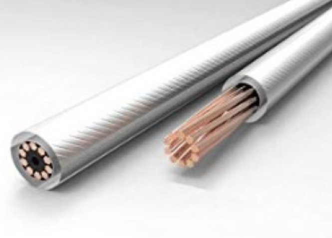

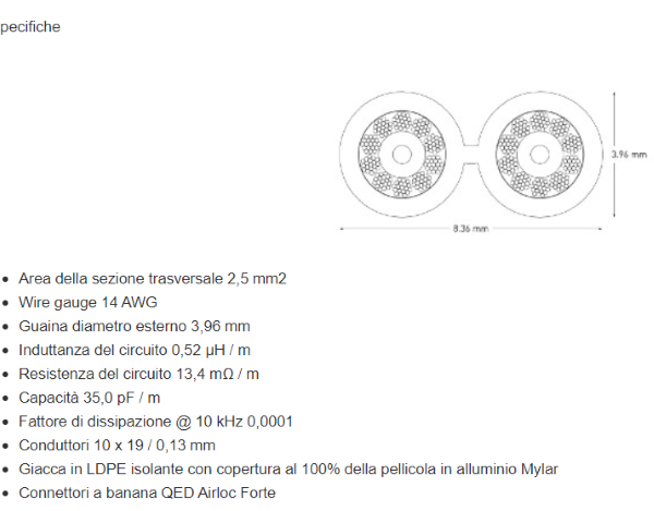

dariosch Inviato 3 Ottobre 2024 Condividi Inviato 3 Ottobre 2024 Salve ragazzi, stavo valutando uno di questi 2 cavi come up-grade, ho provato al momento i Supra Classic 1.6 e 2.5mm (preferendo l' 1.6mm), Thender 52-100 da 12AWG/2.69mmq (scartato nel mio contesto), Connection Integrated Solution S212.2 12AWG/2.69mmq e S214.2 14awg/1.75mmq che ho messo al momento preferendolo a tutti quanti. --- Ho un piccolo dubbio sulla reale sezione dei QED, perché per XT25 e XTC li dichiarano 2.5mmq e 1.5mmq, ma poi li indicano rispettivamente come 14awg e 17awg. --- Guardando le caratteristiche infatti parlano di area trasversale che è 2.5 o 1.5mmq, ma compreso l' "x-tube" che sta al centro, quindi ipotizzo che sottraendo l' "x-tube", la misura reale del rame sia minore, infatti dichiarano 14 e 17AWG. Quindi se io dovessi prendere l' XT25 mi ritrovo circa (reali) 1.5-1.75mmq ? Visto che lo dichiarano 14awg e più o meno vedendo gli altri 14awg sono 1.5-1.75mmq. --- Mette delle foto, se vedete al centro ci sta l' X-tube che non verrebbe contato per la misura effettiva? --- --- Stavo quasi per ordinare l' XTC ma poi mi sono accorto di questo particolare, con l' XTC mi ritrovavo poi effettivi 0.8-1.2mmq?! e non 1.5mmq. Quindi dovrei prendere l' XT25?! Per avere 1.5/1.75mmq reali. Link al commento https://melius.club/topic/21879-cavo-di-potenza-qed-performance-xt25-o-xtc/ Condividi su altri siti Altre opzioni di condivisione...

dariosch Inviato 6 Ottobre 2024 Autore Condividi Inviato 6 Ottobre 2024 @Lepidus Humm Dici sia meglio il Qed XT25 ??? Resistenza del circuito 13,4 mΩ / m --- Loop o circuito è la stessa cosa? --- mentre nel Signature Revelation indicano Resistenza del circuito - 0,020 Ω / m --- Sarebbe 20 mΩ/m ?! Peggio ancora ?? P.S. Poi c'è anche l' XT40i Resistenza del circuito: 8.0 mΩ/m Però se reali sono 4mmq mi sembra esagerato, ancora nessuno ha risposto alla domanda iniziale, va sottratta l'area del Xtube centrale, quindi sarà minore il conduttore effettivo ?? Link al commento https://melius.club/topic/21879-cavo-di-potenza-qed-performance-xt25-o-xtc/#findComment-1316877 Condividi su altri siti Altre opzioni di condivisione...

dariosch Inviato 6 Ottobre 2024 Autore Condividi Inviato 6 Ottobre 2024 Grazie, ovviamente dipende dal contesto dove vanno inseriti, il Golden è una via di mezzo tra l' XT25 ed il Signature, per quanto riguarda la resistenza del loop, come sezione mmq, invece sono simili XT25 e Golden, il Signature è più piccolo... Boh, vedremo, la notte porta consigli Link al commento https://melius.club/topic/21879-cavo-di-potenza-qed-performance-xt25-o-xtc/#findComment-1316908 Condividi su altri siti Altre opzioni di condivisione...
