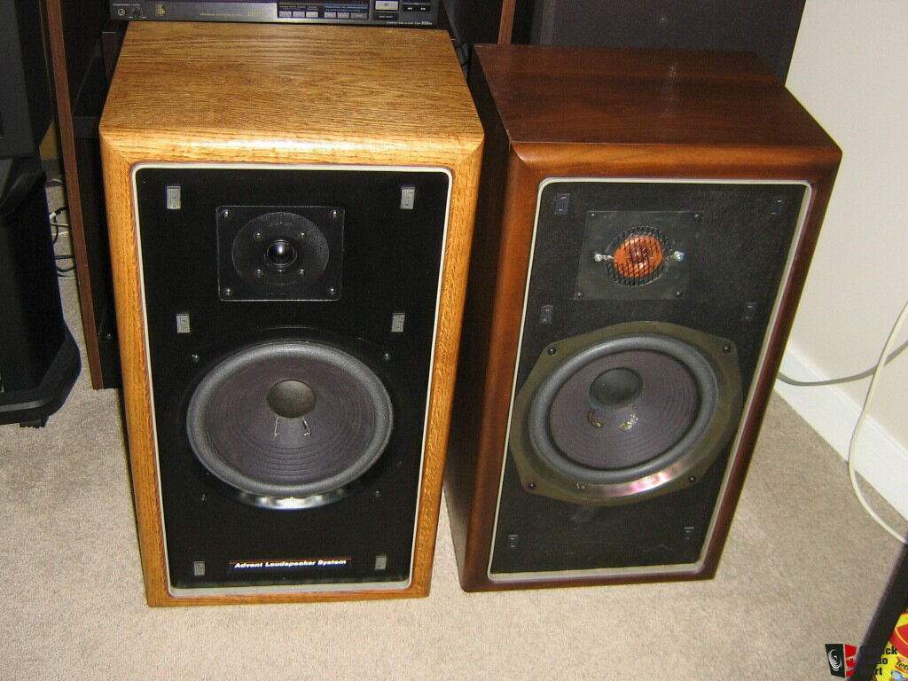

Alessandro Inviato 7 Ottobre 2024 Condividi Inviato 7 Ottobre 2024 Le Advent prodotte tra la seconda metà degli anni 70 e 80 nei modelli (The new Advent Loudspeacker / Loudspeacker 1 / A4 / 5002 / 4002 / 5012) avevano tutte in dotazione il medesimo woofer. La particolarità di questo iconico altoparlante agli inizi consisteva nel fatto che il "telaio/cestello" era un 12 (30 cm), mentre il cono volutamente inserito per progetto era un 10 (25 cm), questo accorgimento consentiva un maggior spazio di "movimento/escurzione" a tutto il comparto coinvolto nella sospensione determinandone una resa acustica particolarmente funzionale ed altamente efficace al sistema delle due vie concepito da Henry Kloss Link al commento https://melius.club/topic/21928-meglio-sospensioni-nuove-o-upgrade-super-cono/page/2/#findComment-1317381 Condividi su altri siti Altre opzioni di condivisione...
spersanti276 Inviato 7 Ottobre 2024 Condividi Inviato 7 Ottobre 2024 3 ore fa, Alessandro ha scritto: Le Advent prodotte tra la seconda metà degli anni 70 e 80 nei modelli (The new Advent Loudspeacker / Loudspeacker 1 / A4 / 5002 / 4002 / 5012) avevano tutte in dotazione il medesimo woofer. La particolarità di questo iconico altoparlante agli inizi consisteva nel fatto che il "telaio/cestello" era un 12 (30 cm), mentre il cono volutamente inserito per progetto era un 10 (25 cm), questo accorgimento consentiva un maggior spazio di "movimento/escurzione" a tutto il comparto coinvolto nella sospensione determinandone una resa acustica particolarmente funzionale ed altamente efficace al sistema delle due vie concepito da Henry Kloss ...Vedi Dahlquist dq10.... Link al commento https://melius.club/topic/21928-meglio-sospensioni-nuove-o-upgrade-super-cono/page/2/#findComment-1317590 Condividi su altri siti Altre opzioni di condivisione...
Alessandro Inviato 7 Ottobre 2024 Condividi Inviato 7 Ottobre 2024 si infatti @spersanti276 , si parla nello specifico degli stessi/simili woofer adottati sia sulle Advent denominate "The Large Advent" prodotte adl 1969 al 1977, che sulle Dalquist DQ10 quelle che avevano l'anello in masonite, che occorreva anche per conpensare la disparità tra il telaio da 12 e la fine del cono di carta da 25. Tuttavia per i modelli Advent successivi al 1977 che rielenco (The new Advent Loudspeacker / Loudspeacker 1 / A4 / 5002 / 4002 / 5012) fu adottato il nuovo woofer da 25 cm appositamente progettato per ottimizzare e razionalizzare le prerogative del suo iconico predecessore ormai accantonato per i nuovi modelli, ciao 1 Link al commento https://melius.club/topic/21928-meglio-sospensioni-nuove-o-upgrade-super-cono/page/2/#findComment-1317631 Condividi su altri siti Altre opzioni di condivisione...
MuzakStudio Inviato 10 Ottobre 2024 Autore Condividi Inviato 10 Ottobre 2024 Una cosa è certa che le mie NON hanno i Tweeter Fried Eggs ma quelli “normali” comunque ho capito di aver per le mani delle signore casse qujndi prenderò provvedimenti Link al commento https://melius.club/topic/21928-meglio-sospensioni-nuove-o-upgrade-super-cono/page/2/#findComment-1320418 Condividi su altri siti Altre opzioni di condivisione...
jani Inviato 11 Ottobre 2024 Condividi Inviato 11 Ottobre 2024 6 ore fa, MuzakStudio ha scritto: le mie NON hanno i Tweeter Fried Eggs ma quelli “normali mmh, e quali sarebbero i tweeter normali? Link al commento https://melius.club/topic/21928-meglio-sospensioni-nuove-o-upgrade-super-cono/page/2/#findComment-1320486 Condividi su altri siti Altre opzioni di condivisione...
MuzakStudio Inviato 11 Ottobre 2024 Autore Condividi Inviato 11 Ottobre 2024 Sono originali ma non hanno quella forma e colore rosso rame. Appena posso mando fotografia. Sono originali anche quelli… Link al commento https://melius.club/topic/21928-meglio-sospensioni-nuove-o-upgrade-super-cono/page/2/#findComment-1320509 Condividi su altri siti Altre opzioni di condivisione...
what Inviato 11 Ottobre 2024 Condividi Inviato 11 Ottobre 2024 Le a4 dovrebbero avere " l'uovo fritto" . Link al commento https://melius.club/topic/21928-meglio-sospensioni-nuove-o-upgrade-super-cono/page/2/#findComment-1320552 Condividi su altri siti Altre opzioni di condivisione...
Alessandro Inviato 11 Ottobre 2024 Condividi Inviato 11 Ottobre 2024 Per quanto riguarda le evoluzioni dei diffusori Advent avvenute tra gli anni 70 e 80, è doveroso menzionare il passaggio dal tweeter “uovo fritto” di dotazione sui diffusori fino al 1980, al tweeter a cupola morbida dei modelli dal 1980 in poi. Il tweeter “Fried Egg” (come il Woofer Advent) hanno la fatto storia nell’hifi, il suo progetto elettrico innovativo per l’epoca prevedeva che il funzionamento, grazie alla particolare ed estesa membrana, agisse in maniera più o meno ampia in base al range di frequenza coinvolta consentendo un’ottimale sinergia tra le medie e le alte frequenze. Il tweeter a cupola morbida adottato dal 1980 in poi è da ritenersi altrettanto efficace e coerente con il “Sound" a cui Advent aveva abituato e deliziato la folta schiera di audiofili fino a quel momento, tuttavia esso fu necessario riprogettarlo e adattarlo al cambio di passo che l’hifi maturò a seguito del passaggio dall’era analogica all’era digitale consentendo un migliore interfacciamento con le nuove differenti realtà acustiche. Link al commento https://melius.club/topic/21928-meglio-sospensioni-nuove-o-upgrade-super-cono/page/2/#findComment-1320560 Condividi su altri siti Altre opzioni di condivisione...
