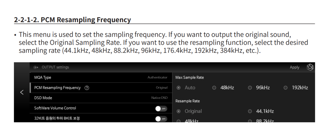

@nedoo ho dato un'occhiata al manuale online del rose....sulle impostazioni di qobuz non ho trovato nulla ma parrebbe possibile impostare la frequenza massima di uscita:
https://www.sarte-audio.com/sites/default/files/manuales/RS130_MANUAL OWNERS_Eng.pdf
pagina 39:
https://melius.club/topic/22019-ascoltare-musica-a-96k-trasmessa-a-192k/#findComment-1322150
14 ore fa, Ggr ha scritto:
A vederlo così, sembra che vada impostato il max sample rate a 96. E nel menu resalple rate, scegliere in quali formati applicare il resample. Comunque la soluzione è li dentro in quel menu'.
Bella figura di m….. ho guardato tralasciando la cosa più importante… a dire la verità sono un asino perché’ ho guardato solo le impostazioni
