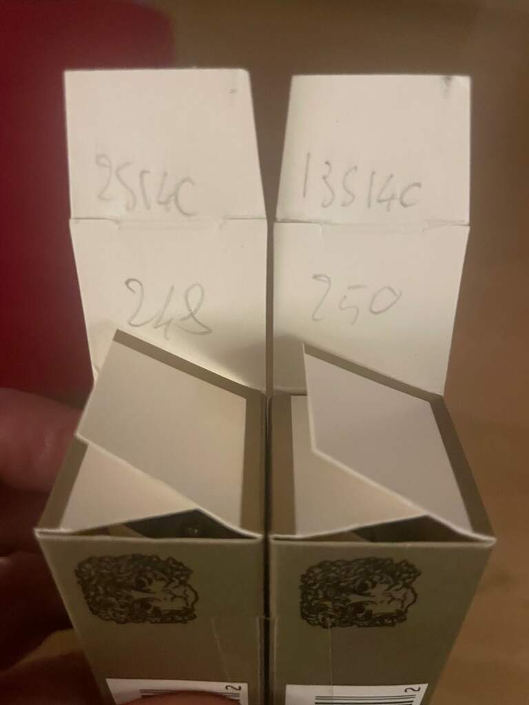

Grancolauro Inviato 14 Ottobre 2024 Condividi Inviato 14 Ottobre 2024 Buonasera a tutti. Oggi ho sostituito le due valvole di segnale del mio LS27: ultimamente lo sentivo un po’ spompato nel medio basso e le Sovtek avevano ormai quasi 4000 ore. Ho preso delle Elctro Harmonix 6H30Pi da un noto rivenditore italiano. Una volta montate, tuttavia, ho la netta impressione di uno sbilanciamento dei due canali: uno suona più forte dell’altro. Cosa potrebbe essere? Selezione errata delle valvole? Una delle due è malfunzionante? Devo aspettare il rodaggio? Qualsiasi suggerimento è benvenuto, grazie! Nella foto le misure riportate sulle scatole. PS: altra cosa, sapete come si azzera il conta ore d’uso delle valvole nell’ARC LS27? Grazie anche di questo Link al commento https://melius.club/topic/22053-sostituzione-valvole-6h30-su-audio-research-ls27/ Condividi su altri siti Altre opzioni di condivisione...
mla Inviato 14 Ottobre 2024 Condividi Inviato 14 Ottobre 2024 42 minuti fa, Grancolauro ha scritto: Cosa potrebbe essere? Selezione errata delle valvole? Una delle due è malfunzionante? Probabile. 42 minuti fa, Grancolauro ha scritto: Devo aspettare il rodaggio? Se dopo una manciata di ore non torna tutto a posto non credo lo farà più. 42 minuti fa, Grancolauro ha scritto: altra cosa, sapete come si azzera il conta ore d’uso delle valvole nell’ARC LS27? Grazie anche di questo Ci dovrebbe essere un tastino nero all’interno, se non ricordo male dietro il display, devi togliere il coperchio e premerlo da acceso. Comunque è scritto nel manuale utente. Ho avuto sul 26 sia le EH che le Sovtek, trovando le seconde più dettagliate e dinamiche. 1 Link al commento https://melius.club/topic/22053-sostituzione-valvole-6h30-su-audio-research-ls27/#findComment-1323890 Condividi su altri siti Altre opzioni di condivisione...

Grancolauro Inviato 15 Ottobre 2024 Autore Condividi Inviato 15 Ottobre 2024 7 ore fa, indifd ha scritto: a) sono stati richiesti i dati di test delle valvole anche se nuove? b) i fornitori cosa avevano dichiarato in merito alle valvole vendute nuove? No, non ho chiesto i dati. Diciamo che mi sono fidato della selezione fatta dal negoziante. Non dubito che una selezione sia stata fatta perché si tratta di persone che solitamente lavorano bene. Non so cosa sia successo in questo caso. Link al commento https://melius.club/topic/22053-sostituzione-valvole-6h30-su-audio-research-ls27/#findComment-1324547 Condividi su altri siti Altre opzioni di condivisione...
indifd Inviato 15 Ottobre 2024 Condividi Inviato 15 Ottobre 2024 46 minuti fa, Grancolauro ha scritto: in questo caso. Probabilmente lo avrai già fatto, inverti le due valvole e poi verifica se l'anomalia si sposta sull'altro canale, poi chiedi la sostituzione se l'acquisto è recente della valvola presunta anomala Link al commento https://melius.club/topic/22053-sostituzione-valvole-6h30-su-audio-research-ls27/#findComment-1324584 Condividi su altri siti Altre opzioni di condivisione...
Grancolauro Inviato 15 Ottobre 2024 Autore Condividi Inviato 15 Ottobre 2024 @indifd sì, ho provato a invertire, e si inverte il problema. E' proprio una valvola fallata, temo. Farò come dici: chiederò la sistituzione... ma se tanto di da tanto, sembra una missione (quasi) impossibile farle andare come si deve... Link al commento https://melius.club/topic/22053-sostituzione-valvole-6h30-su-audio-research-ls27/#findComment-1324591 Condividi su altri siti Altre opzioni di condivisione...
