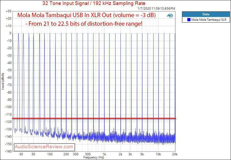

ilmisuratore Inviato 20 Ottobre 2024 Condividi Inviato 20 Ottobre 2024 7 minuti fa, granosalis ha scritto: edit: ah scusa ho visto che hai poi risposto, ma sono del parere di @Nerodavola62 magari e' una caratteristica del topping, no? E' sicuramente una caratteristica del D70s, ma ho avuto la sensazione che anche il Tambaqui necessitasse di abbassare qualche tacca (non posso averne la certezza su quest'ultimo, mentre sul primo si) Link al commento https://melius.club/topic/22068-rockna-wavelight-mola-mola-tambaqui/page/10/#findComment-1329452 Condividi su altri siti Altre opzioni di condivisione...
Nerodavola62 Inviato 20 Ottobre 2024 Condividi Inviato 20 Ottobre 2024 4 minuti fa, ilmisuratore ha scritto: Non c'entra nulla la "serietà" ma come interagisce l'ingresso del convertitore con i segnali molto alti E questo scatena un'altra domanda : ma l'attenuazione "dove/quando" avviene ? Dipenderà dal convertitore adottato e non tutti magari si comportano alla stessa maniera presumo (Sabre, AKM, ...) mauro Link al commento https://melius.club/topic/22068-rockna-wavelight-mola-mola-tambaqui/page/10/#findComment-1329454 Condividi su altri siti Altre opzioni di condivisione...
Dufay Inviato 20 Ottobre 2024 Condividi Inviato 20 Ottobre 2024 22 minuti fa, ilmisuratore ha scritto: Non sono inutili Ad esempio @Dufay se non avesse un PRE ad elevato guadagno non potrebbe sfruttare il suo smartphone che usa come DAC Quest'ultimo esce con un livello di appena 0,648 volt RMS, per cui se non c'è qualcosa che "spinge" non si potrebbe nemmeno sfruttare l'intera potenza dei finali Aloia Con certi dischi molto dinamici arrivo al limite del volume disponibile. Per fortuna con le mie casse basta. PS il vtpa the last è uno dei pre migliori esistenti Link al commento https://melius.club/topic/22068-rockna-wavelight-mola-mola-tambaqui/page/10/#findComment-1329455 Condividi su altri siti Altre opzioni di condivisione...
granosalis Inviato 20 Ottobre 2024 Condividi Inviato 20 Ottobre 2024 8 minuti fa, ilmisuratore ha scritto: Non c'entra nulla la "serietà" ma come interagisce l'ingresso del convertitore con i segnali molto alti Ma allora sarebbe comunque una misura funzione del segnale d'ingresso, al variare del segnale di ingresso il risultato potrebbe essere differente. Potremmo parlare di un principio di saturazione o non centra nulla? Link al commento https://melius.club/topic/22068-rockna-wavelight-mola-mola-tambaqui/page/10/#findComment-1329456 Condividi su altri siti Altre opzioni di condivisione...
ilmisuratore Inviato 20 Ottobre 2024 Condividi Inviato 20 Ottobre 2024 1 minuto fa, granosalis ha scritto: se @SimoTocca continua s sciolinare certi racconti sul Tambaqui, finisce che faccio la pazzia 😅 ... ne avresti pertanto uno a portata di mano 😂 Spero di aver intuito che tu sia un mio correggionale ? Link al commento https://melius.club/topic/22068-rockna-wavelight-mola-mola-tambaqui/page/10/#findComment-1329458 Condividi su altri siti Altre opzioni di condivisione...
granosalis Inviato 20 Ottobre 2024 Condividi Inviato 20 Ottobre 2024 1 minuto fa, ilmisuratore ha scritto: Spero di aver intuito che tu sia un mio correggionale ? yes Link al commento https://melius.club/topic/22068-rockna-wavelight-mola-mola-tambaqui/page/10/#findComment-1329462 Condividi su altri siti Altre opzioni di condivisione...
ilmisuratore Inviato 20 Ottobre 2024 Condividi Inviato 20 Ottobre 2024 2 minuti fa, Nerodavola62 ha scritto: E questo scatena un'altra domanda : ma l'attenuazione "dove/quando" avviene ? Dipenderà dal convertitore adottato e non tutti magari si comportano alla stessa maniera presumo (Sabre, AKM, ...) mauro L'attenuazione avviene nel dominio digitale, di conseguenza la fase D/A converte un ampiezza leggerissimamente minore Ma si tratta di microsaturazione 1 minuto fa, granosalis ha scritto: yes Allora corri a comprare il MOLA MOLA Link al commento https://melius.club/topic/22068-rockna-wavelight-mola-mola-tambaqui/page/10/#findComment-1329464 Condividi su altri siti Altre opzioni di condivisione...
Grancolauro Inviato 20 Ottobre 2024 Condividi Inviato 20 Ottobre 2024 40 minuti fa, Gall ha scritto: @Grancolauro Non hai capito, sono inutili o per lo meno non fanno altro che peggiorare/edulcorare il suono. Se lo usi ancora è ora che lo butti e fai senza. Vabbè, non ho parole. Contenti vuoi. Mi chiedo che esperienza uno ha di impianti audio per dire una cosa del genere. Siamo alla follia. Link al commento https://melius.club/topic/22068-rockna-wavelight-mola-mola-tambaqui/page/10/#findComment-1329466 Condividi su altri siti Altre opzioni di condivisione...
mla Inviato 20 Ottobre 2024 Condividi Inviato 20 Ottobre 2024 6 minuti fa, ilmisuratore ha scritto: Non c'entra nulla la "serietà" ma come interagisce l'ingresso del convertitore con i segnali molto alti Con serio si intende professionale che non rilascia un prodotto sapendo già che va in saturazione al livello nominale. Hai misurato RME per esempio? Sicuramente lo avrà fatto il misuratore per eccellenza amirm. Link al commento https://melius.club/topic/22068-rockna-wavelight-mola-mola-tambaqui/page/10/#findComment-1329467 Condividi su altri siti Altre opzioni di condivisione...
ilmisuratore Inviato 20 Ottobre 2024 Condividi Inviato 20 Ottobre 2024 5 minuti fa, Dufay ha scritto: Con certi dischi molto dinamici arrivo al limite del volume disponibile. Ci credo, prevedibile 0,648 Volt RMS vanno "spinti" con un bel guadagno Link al commento https://melius.club/topic/22068-rockna-wavelight-mola-mola-tambaqui/page/10/#findComment-1329469 Condividi su altri siti Altre opzioni di condivisione...
granosalis Inviato 20 Ottobre 2024 Condividi Inviato 20 Ottobre 2024 Comunque questa cosa che dici l'ho notata pure io. Il Rockna wavelight ad esempio, che poi e' anche argomento del 3D insieme al Tambaqui, suonava meglio con il volume digitale intorno al 90%. Secondo me i produttori di convertitori con volume digitale regolabile dovrebbe dichiarare a che volume hanno eseguito la misurazione e di conseguenza a che volume si ottiene il miglior segnale possibile. Che mica tutti hanno @ilmisuratore a portata di mano 1 Link al commento https://melius.club/topic/22068-rockna-wavelight-mola-mola-tambaqui/page/10/#findComment-1329475 Condividi su altri siti Altre opzioni di condivisione...
ilmisuratore Inviato 20 Ottobre 2024 Condividi Inviato 20 Ottobre 2024 3 minuti fa, mla ha scritto: Con serio si intende professionale che non rilascia un prodotto sapendo già che va in saturazione al livello nominale. Hai misurato RME per esempio? Sicuramente lo avrà fatto il misuratore per eccellenza amirm. Anch'io sono un misuratore per eccellenza ...tuttavia, anche se ho maneggiato prodotti RME non ricordo nulla, men che meno cercando abbia trovato qualcosa in archivio C'è un trucchetto per ipotizzarlo, basta osservare quando si misura il livello del volume, se messo a 0 dBFS vuol dire ottenere il massimo della risoluzione, se invece si notano attenuazioni vuol dire cercare il miglior compromesso tra livello e risoluzione Link al commento https://melius.club/topic/22068-rockna-wavelight-mola-mola-tambaqui/page/10/#findComment-1329479 Condividi su altri siti Altre opzioni di condivisione...
davenrk Inviato 20 Ottobre 2024 Condividi Inviato 20 Ottobre 2024 13 minuti fa, granosalis ha scritto: se @SimoTocca continua s sciolinare certi racconti sul Tambaqui, finisce che faccio la pazzia Dovresti prendere invece un Topping visto che suonano uguali 🤣 2 Link al commento https://melius.club/topic/22068-rockna-wavelight-mola-mola-tambaqui/page/10/#findComment-1329480 Condividi su altri siti Altre opzioni di condivisione...
ilmisuratore Inviato 20 Ottobre 2024 Condividi Inviato 20 Ottobre 2024 1 minuto fa, davenrk ha scritto: Dovresti prendere invece un Topping visto che suonano uguali 🤣 Evitando il sarcasmo, si potrebbe rifare la prova---ascolti e misure---- Che problema c'è ? Link al commento https://melius.club/topic/22068-rockna-wavelight-mola-mola-tambaqui/page/10/#findComment-1329483 Condividi su altri siti Altre opzioni di condivisione...
Nerodavola62 Inviato 20 Ottobre 2024 Condividi Inviato 20 Ottobre 2024 4 minuti fa, granosalis ha scritto: Comunque questa cosa che dici l'ho notata pure io. Il Rockna wavelight ad esempio, che poi e' anche argomento del 3D insieme al Tambaqui, suonava meglio con il volume digitale intorno al 90%. Ma non potrebbe essere che il tuo pre/integrato lavorasse in un regime migliore se pilotato con un voltaggio lievemente inferiore ? mauro Link al commento https://melius.club/topic/22068-rockna-wavelight-mola-mola-tambaqui/page/10/#findComment-1329486 Condividi su altri siti Altre opzioni di condivisione...
