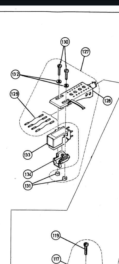

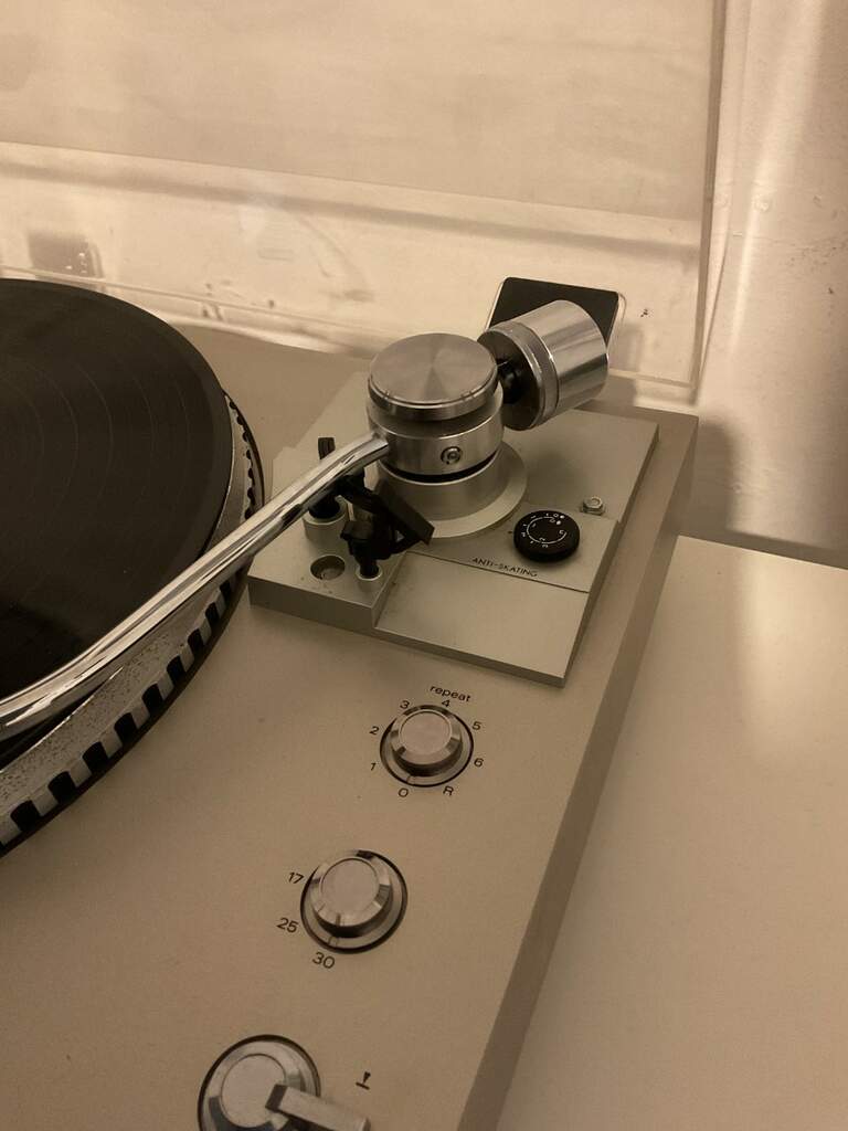

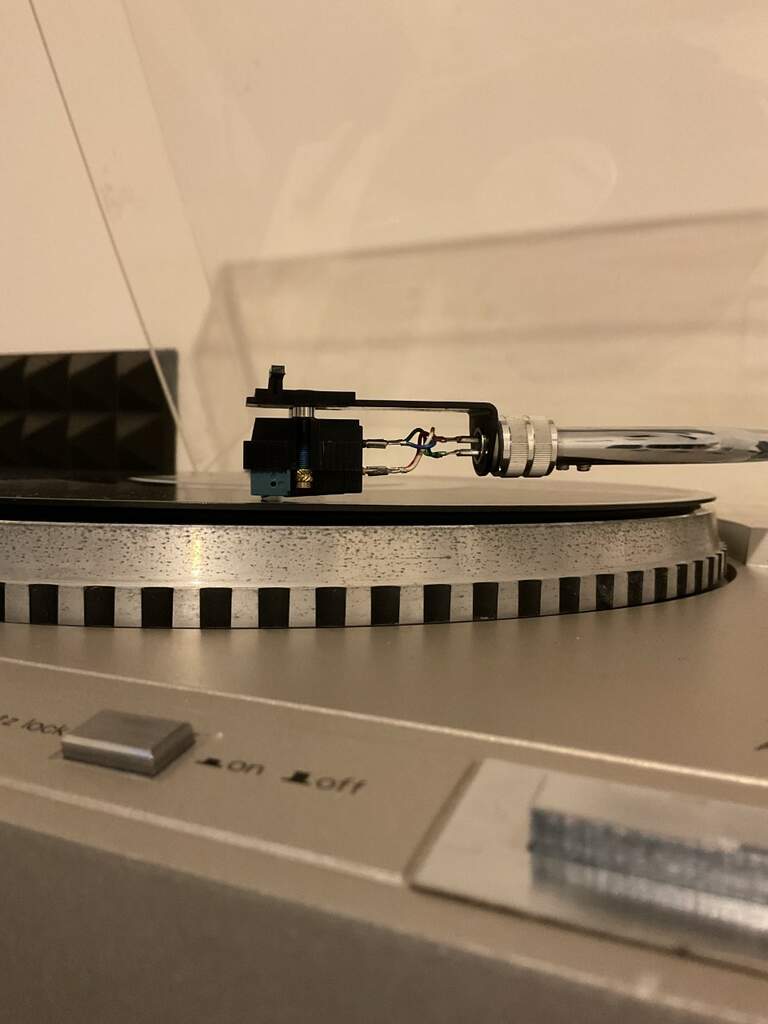

andrea.n Inviato 22 Ottobre 2024 Condividi Inviato 22 Ottobre 2024 Chiedo cortesemente un’informazione a chi sicuramente è più esperto di me,ho preso questo giradischi completamente automatico in condizioni perfette da un negozio,ho cercato in rete ma non trovo niente sulla possibile regolazione del,VTA del braccio. vedo che praticamente se voglio cambiare testina dovrò sempre mettere due boccolette di spessore? grazie Link al commento https://melius.club/topic/22177-giradischi-normende-rp-1400/ Condividi su altri siti Altre opzioni di condivisione...

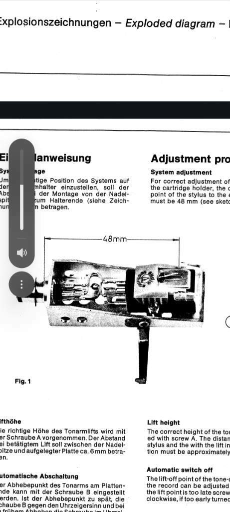

azn131 Inviato 22 Ottobre 2024 Condividi Inviato 22 Ottobre 2024 il manuale cita solo la regolazione dell'alzabraccio e l'overhang della testina che deve essere di 48mm. La distanza tra puntina e disco deve essere, invece, di 6mm. Link al commento https://melius.club/topic/22177-giradischi-normende-rp-1400/#findComment-1331681 Condividi su altri siti Altre opzioni di condivisione...
jani Inviato 22 Ottobre 2024 Condividi Inviato 22 Ottobre 2024 Non è detto che cambiando testina serva spessorare, ma se dovessi farlo userei una piastrina e non 2 boccoline. Inoltre quello shell mi pare strano e forse è lui lo strano. Link al commento https://melius.club/topic/22177-giradischi-normende-rp-1400/#findComment-1331747 Condividi su altri siti Altre opzioni di condivisione...
Bazza Inviato 22 Ottobre 2024 Condividi Inviato 22 Ottobre 2024 @andrea.n quasi sicuramente, come molti gira di quella fascia, non ha regolazione del vta. A seconda delle testine si puo spessorarla interponendo gli spessori tra testina e headshell. Link al commento https://melius.club/topic/22177-giradischi-normende-rp-1400/#findComment-1331809 Condividi su altri siti Altre opzioni di condivisione...
andrea.n Inviato 23 Ottobre 2024 Autore Condividi Inviato 23 Ottobre 2024 @azn131 pensavo che l’overang fosse di 54mm dove hai trovato il manuale? Grazie Link al commento https://melius.club/topic/22177-giradischi-normende-rp-1400/#findComment-1332160 Condividi su altri siti Altre opzioni di condivisione...

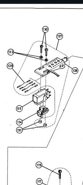

jani Inviato 23 Ottobre 2024 Condividi Inviato 23 Ottobre 2024 Comunque dalle immagini del service manual si vede che lo Shell in foto non è originale. Link al commento https://melius.club/topic/22177-giradischi-normende-rp-1400/#findComment-1332321 Condividi su altri siti Altre opzioni di condivisione...
azn131 Inviato 23 Ottobre 2024 Condividi Inviato 23 Ottobre 2024 4 ore fa, andrea.n ha scritto: @azn131 pensavo che l’overang fosse di 54mm dove hai trovato il manuale? Grazie vinylengine, c'è il service info Link al commento https://melius.club/topic/22177-giradischi-normende-rp-1400/#findComment-1332483 Condividi su altri siti Altre opzioni di condivisione...
jani Inviato 23 Ottobre 2024 Condividi Inviato 23 Ottobre 2024 Innanzitutto l'overhang, o sbalzo, è la distanza tra la puntina ed il perno del piatto, e 54mm è una misura assurda. L'unica misura, citata nel manuale, per la regolazione esatta dell'overhang è indicata in 48mm misurati dalla puntina alla battuta d'arresto dello shell sul braccio. Link al commento https://melius.club/topic/22177-giradischi-normende-rp-1400/#findComment-1332541 Condividi su altri siti Altre opzioni di condivisione...
