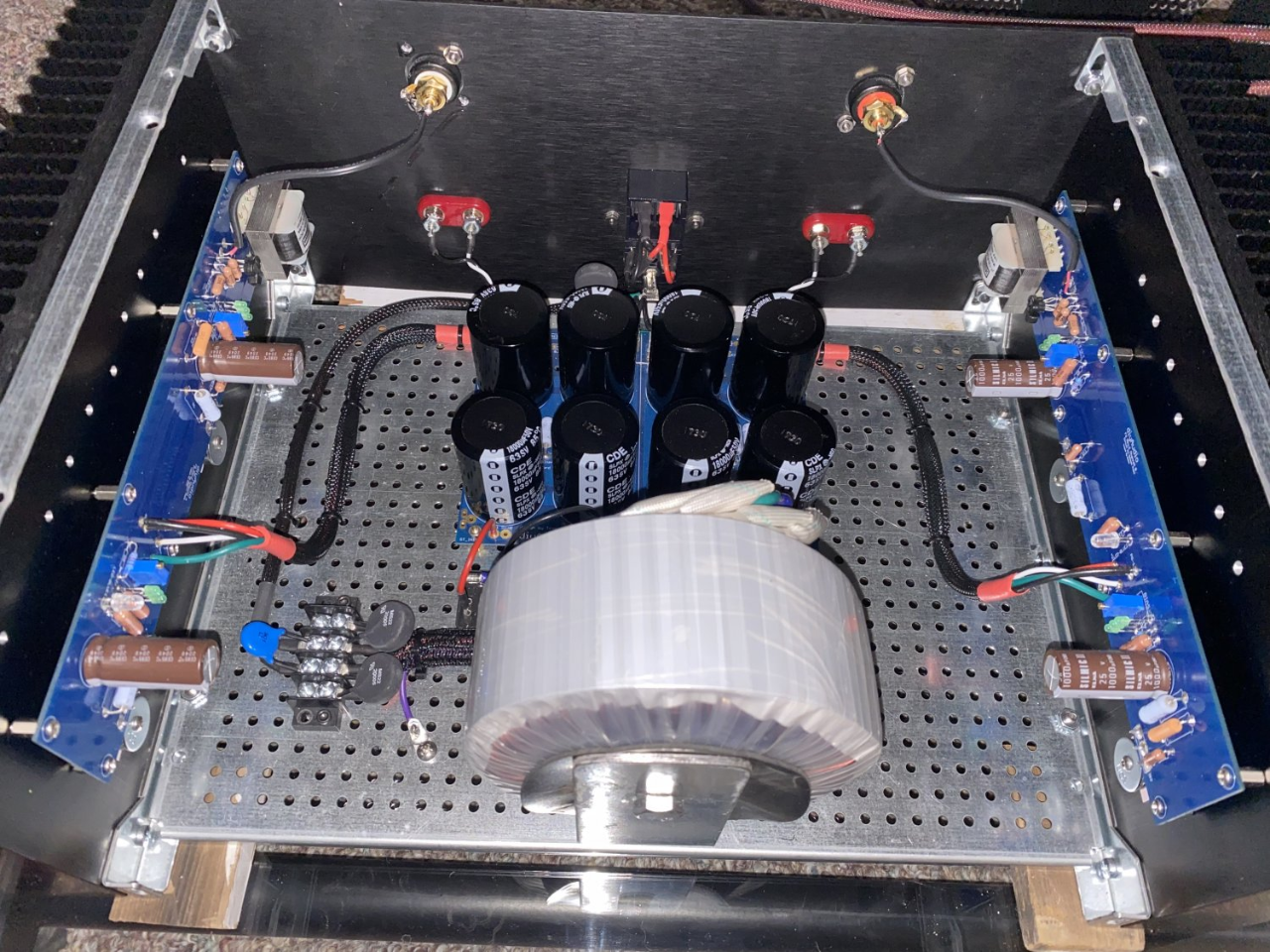

titano62 Inviato 27 Ottobre 2024 Condividi Inviato 27 Ottobre 2024 Salve, da qualche mese ho comprato usato un Pass INT-150. Ha sempre fatto un deciso bump, all'accensione del pulsante principale sul retro dell'ampli, un po' più forte ed acuto sul canale destro. Il bump viene menzionato anche nel manuale dell'integrato, consigliando di utilizzare il pulsante di standby e di spegnerlo solo quando si pensa di non usarlo per lungo tempo. Io invece preferisco spegnerlo completamente quando non lo uso. Fra l'altro lo utilizzo con delle Klipsch Cornwall IV, che essendo piuttosto efficienti accentuano molto il fenomeno. Accendendolo con delle LS3/5A si sentiva appena. Purtroppo da alcuni giorni questo disturbo è aumentato molto di intensità al punto di farmi temere per l'integrità delle casse. Ho provato ad accenderlo senza nessuna sorgente collegata, ho provato a cambiare il cavo di alimentazione, ma sempre senza risultati. L'unica maniera di non sentire il bump è scollegare un polo del cavo di potenza della cassa destra. Quando l'ampli si scalda (molto perché ha una decina di watt in classe A), il bump torna com'era prima del peggioramento. Consigli? Lo devo mandare in assistenza? Posso cercare altre cause nell'impianto? Ciao Max Link al commento https://melius.club/topic/22258-pass-int-150-bump-allavvio/ Condividi su altri siti Altre opzioni di condivisione...

redpepper Inviato 27 Ottobre 2024 Condividi Inviato 27 Ottobre 2024 Non trovo lo schema del tuo amplificatore ma so che Nelson Pass ha l'abitudine di montare un termistore in serie all'alimentazione con lo scopo di evitare la sovracorrente iniziale e caricare più dolcemente i condensatori, smorzando in questo modo il bump iniziale. Costa poco https://www.digikey.it/it/products/detail/amphenol-advanced-sensors/CL-60/19756 e potrebbe essere la causa se andato in corto del problema. Il modello indicato tiene max 5 Ampere la scelta dipende dal carico. Link al commento https://melius.club/topic/22258-pass-int-150-bump-allavvio/#findComment-1337064 Condividi su altri siti Altre opzioni di condivisione...
