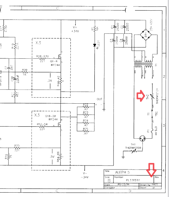

redpepper Inviato 27 Ottobre 2024 Condividi Inviato 27 Ottobre 2024 2 ore fa, Ultima Legione @ ha scritto: Non me ne volere, ma considerata la classe e il prezzo dell'elettronica audio in questione quella del termistore in serie è un ripiego (non ha neanche la dignità per essere chiamata soluzione) per elettroniche da supermarket e da progettisti sottopagati e un pò peones ..... . Voglio veramente sperare che non sia confermato sta storia del termistore e che non sia questo il livello realizzativo al quale sono scese le elettroniche del grande Nelson!! . Pensala come vuoi ma io non parlo di cose che non conosco, e non faccio nemmeno commenti se non conosco l'argomento, ti allego parte di uno schema di Pass sarà un peones a non voler usare circuiti di softstart (peraltro utilizzati raramente in questo settore). 1 Link al commento https://melius.club/topic/22258-pass-int-150-bump-allavvio/page/2/#findComment-1337174 Condividi su altri siti Altre opzioni di condivisione...
Questo è un messaggio popolare. Ultima Legione @ Inviato 27 Ottobre 2024 Questo è un messaggio popolare. Condividi Inviato 27 Ottobre 2024 . @redpepper . Qualora fosse il caso di specificarlo..... non era certo una polemica nei tuoi confronti e in realtà sò molto bene che la soluzione del termistore è presente in tante (non tutte e non certo le migliori) amplificazioni anche di grandi pretese e costo. . Anche se non la condivido, rispetto l'opinione di quei progettisti che non montano relè sul circuito di uscita per evitare ogni possibile degrado sonico del segnale amplificato in uscita dall'ampli, ma in questo l'adozione di un prestante circuito soft-start che lavori sui vettori Tensione/Corrente per non stressare le grosse capacità elettrolitiche di filtraggio, evitare gli esagerati spunti di assorbimento all'accensione e i rumori molesti all'uscita, diventa una scelta irrinunciabile in un elettronica audio che voglia definirsi no-compromise. . Credo di non sbagliare dicendo che l'ultimo prezzo di listino del PASS Labs INT-150 fosse abbondantemente sopra i 10.000 Euro, sappiamo anche il manuale riporta come normale il "bumb" all'accensione e prendiamo anche atto che l'autore del thread a causa quindi di quei termistori (mediamente non costano più di 80 centesimi), a parte l'antipaticissimo fastidio ancora più intollerabile considerato il suo costo, è al punto da temere per l'integrità delle sue Klipsch. . Questi sono i fatti, la mia considerazione invece è che certe miopie ed economie da ......massaia, nel caso di oggetti con prezzi da oreficeria, siano invece a dir poco deludenti e avvilenti. . 3 Link al commento https://melius.club/topic/22258-pass-int-150-bump-allavvio/page/2/#findComment-1337177 Condividi su altri siti Altre opzioni di condivisione...
titano62 Inviato 28 Ottobre 2024 Autore Condividi Inviato 28 Ottobre 2024 20 ore fa, redpepper ha scritto: Non trovo lo schema del tuo amplificatore ma so che Nelson Pass ha l'abitudine di montare un termistore in serie all'alimentazione con lo scopo di evitare la sovracorrente iniziale e caricare più dolcemente i condensatori, smorzando in questo modo il bump iniziale. Costa poco https://www.digikey.it/it/products/detail/amphenol-advanced-sensors/CL-60/19756 e potrebbe essere la causa se andato in corto del problema. Il modello indicato tiene max 5 Ampere la scelta dipende dal carico. Grazie per la risposta, pensi che possa essere questo il problema anche se a caldo smette di farlo? Link al commento https://melius.club/topic/22258-pass-int-150-bump-allavvio/page/2/#findComment-1337764 Condividi su altri siti Altre opzioni di condivisione...
