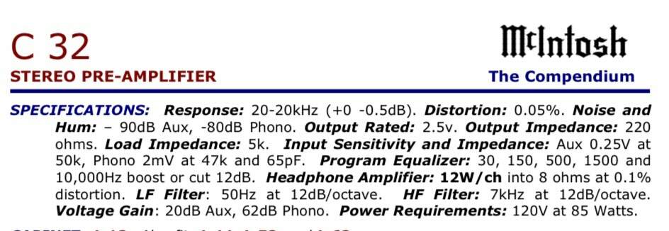

@bear_1 nel compedium c'è solo questo dato: Phono 2mV at 47k and 65pF che presumo sia relativo alla sensibilità d'ingresso.
La scheda completa la puoi trovare qui.
http://www.mcintoshcompendium.com/Compendium Docs/Pre-Amplifiers/PDFs/C32.pdf
https://melius.club/topic/22269-mc-32c/#findComment-1337188

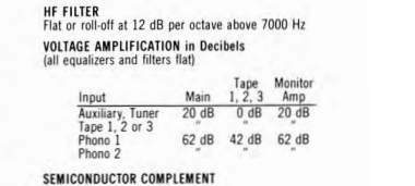

Il 27/10/2024 at 19:36, bear_1 ha scritto:
Che guadagno ha nell’ ingresso phono
Penso 62 dB.
I 42 db penso che si riferiscono a quando il phono è interfacciato con un tape (per registrare). Questa cosa penso che sia congruente anche con quanto riportato nella la scheda postata da Vincenzo alla voce voltage gain (vedi dettaglio in foto).
Roberto
