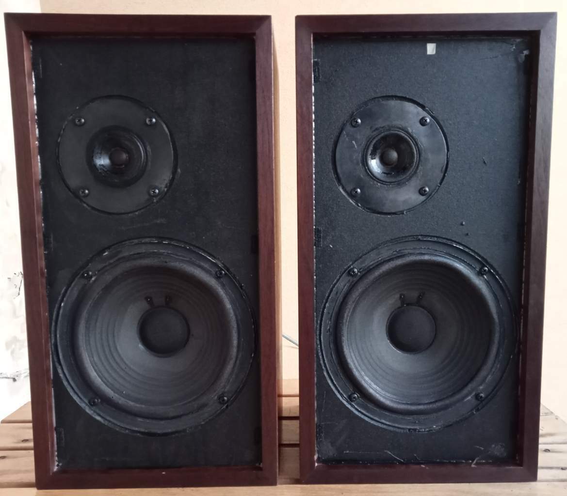

Hiflex67 Inviato 10 Novembre 2024 Condividi Inviato 10 Novembre 2024 Salve ragazzi..ultimamente i miei AR 5 gracchiano ed avvolte il suono del Medio o del Twitter sparisce per poi ritornare toccando i potenziometri posteriori. Li ho portati da un tecnico specializzato spiegando il fenomeno è mi dice : Bisogna escludere i potenziometri perché danneggiati e bypassare il circuito..anche pulendo gli stessi ti torneranno a dare fastidio in poco tempo ed ormai pezzi di ricambio per questi diffusori sono una chimera. Ora la domanda che vi chiedo e..con il bypassare dei potenziometri il diffusore perderà il suo suono originale? Il tecnico asserisce che il diffusore torna il flat sensa il potenziometro e che bisogna agire ( naturalmente) sui controlli di tono dell'amplificatore. È così? Oppure bay passando , i medi ed alti rimarranno sui valori massimi? Mi scuso ma ignoro la situazione..i crossover ne risentiranno? Il diffusore suonerà bene come prima? Grazie. Link al commento https://melius.club/topic/22474-problema-potenziometro-ar-5/ Condividi su altri siti Altre opzioni di condivisione...

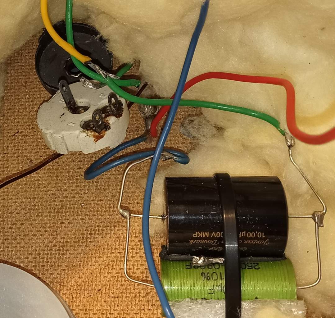

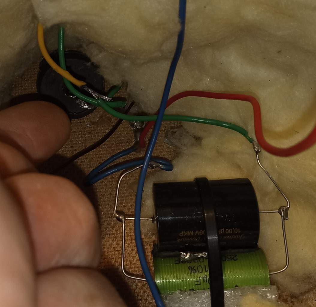

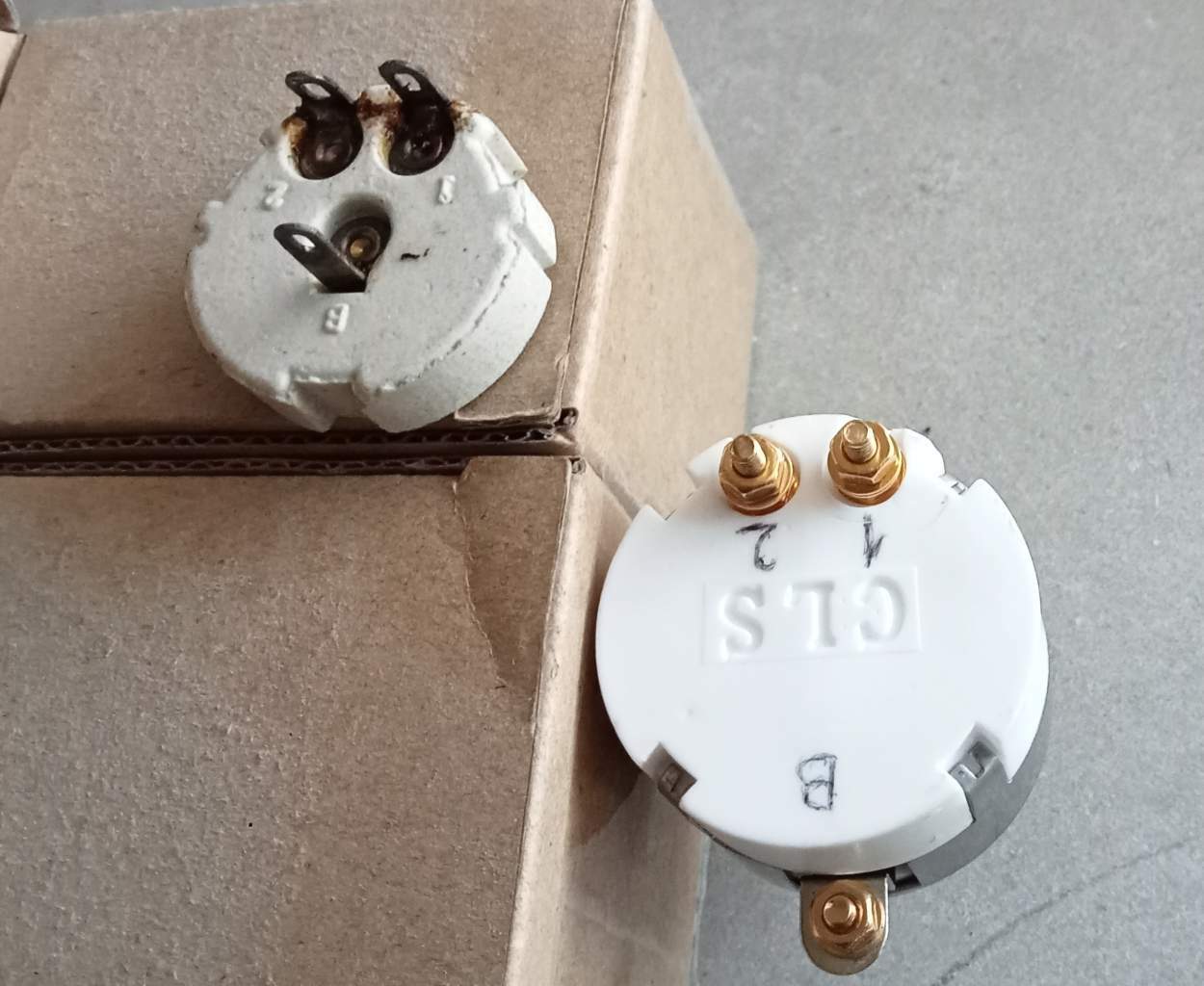

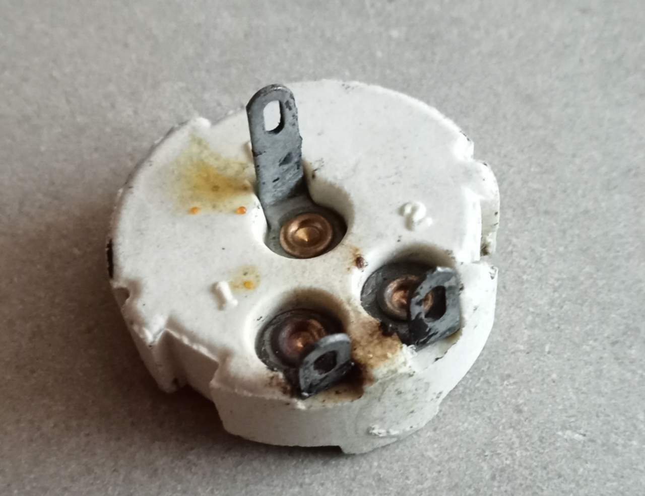

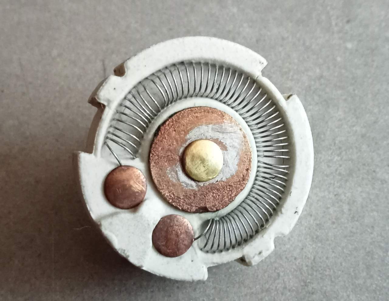

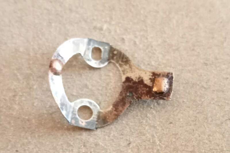

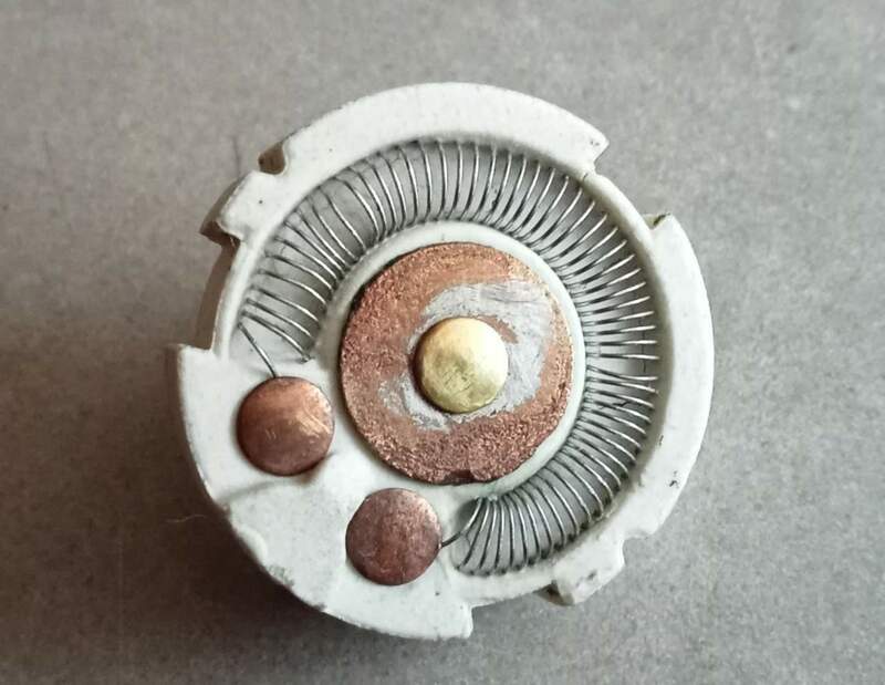

JureAR Inviato 11 Novembre 2024 Condividi Inviato 11 Novembre 2024 @paolosances@Hiflex67 , sul thread... ...trovi le risposte anche riguardo ai problemi potenziometri, comunque vanno tolti ( non la parte avvitata nera che deve rimanere in sede per mantenere la regolazione fatta da AR!!), quindi tolte le molle di ritenzione, dissaldati i 4 cavi e il corpo ceramico può essere revisionato, vedi foto eseguite ora in mio pot... ... Pot tolto e pronto per ricevere i suoi cavi... ...come si presenta dopo disossidazione, qualche piccola mancanza sul disco centrale...non perfetto ma riusabile in buona efficienza ... ... sopra il contatto strisciante collegato alla manopola di rotazione, anche lui ancora efficiente, questo pot oggi torna ad espletare la sua funzione ricollegato in una mia AR4x... ... infine qualora i pots non fossero recuperabili, ci sono valide opzioni, vedi i pots CLS sopra di moderna produzione, più grandi, ma inseribili nella sede originale senza problemi i o moddifiche, ma soprattutto con le medesime prestazioni dei pots originali!!!... ... scorrendo ci sono molte risposte ad innumerevoli quesiti sulle AR classiche! 1 Link al commento https://melius.club/topic/22474-problema-potenziometro-ar-5/#findComment-1349259 Condividi su altri siti Altre opzioni di condivisione...
Hiflex67 Inviato 11 Novembre 2024 Autore Condividi Inviato 11 Novembre 2024 @JureAR Potresti darmi il link di questi potenziò metri CLS? Quello in foto e ottimo anche per le AR-5? Grazie. Link al commento https://melius.club/topic/22474-problema-potenziometro-ar-5/#findComment-1349303 Condividi su altri siti Altre opzioni di condivisione...
JureAR Inviato 11 Novembre 2024 Condividi Inviato 11 Novembre 2024 Non ho più il contatto...penso basti una ricerca con parole chiave ( esistono altre alternative!!) Tutti i pots usati da AR sono uguali ( o 15 o 16 ohm, dipende dal periodo), quello che varia è la regolazione diversa per i vari modelli ( AR2/3/4/5/6/7/8) che ussavano i pots. 1 Link al commento https://melius.club/topic/22474-problema-potenziometro-ar-5/#findComment-1349317 Condividi su altri siti Altre opzioni di condivisione...

claudiozambelli Inviato 11 Novembre 2024 Condividi Inviato 11 Novembre 2024 Ciao a tutti , forse a questo link diamo la soluzione a @Hiflex67 per i potenziometri che cerca. https://www.amazon.it/BCOMFY-Potenziometro-ceramico-Resistore-Regolabile/dp/B0CY9NG74J ciao a tutti 1 Link al commento https://melius.club/topic/22474-problema-potenziometro-ar-5/#findComment-1349461 Condividi su altri siti Altre opzioni di condivisione...
JureAR Inviato 11 Novembre 2024 Condividi Inviato 11 Novembre 2024 @claudiozambelli non proprio, sono o 10 o 20 ohm e non chiusa la resistenza e strisciante che poi con il materiale assorbente darà problemi precoci di ossidazione nonché il deposito dello stesso du spire e contatti. Link al commento https://melius.club/topic/22474-problema-potenziometro-ar-5/#findComment-1349541 Condividi su altri siti Altre opzioni di condivisione...

JureAR Inviato 11 Novembre 2024 Condividi Inviato 11 Novembre 2024 @claudiozambelli potrebbero andare bene, ma bisognerebbe fare un contenitore a coprire e proteggere pot e fili ( è già stato fatto com quelli ohmite il cambio con gli Aetna Pollack in USA). Link al commento https://melius.club/topic/22474-problema-potenziometro-ar-5/#findComment-1349799 Condividi su altri siti Altre opzioni di condivisione...
Hiflex67 Inviato 11 Novembre 2024 Autore Condividi Inviato 11 Novembre 2024 @JureAR ho menzionato la cosa al tecnico e mi dice che non saranno mai come gli originali..che le specifiche di quelli odierni non sono uguali agli originali meglio bypassare. Vorrebbe bypassare i Tweeter alla massima escursione ed i medi un po più avanti del punto bianco cambiando anche i condensatori ( se c'è ne bisogno) con dei polipropilene. Link al commento https://melius.club/topic/22474-problema-potenziometro-ar-5/#findComment-1349876 Condividi su altri siti Altre opzioni di condivisione...
