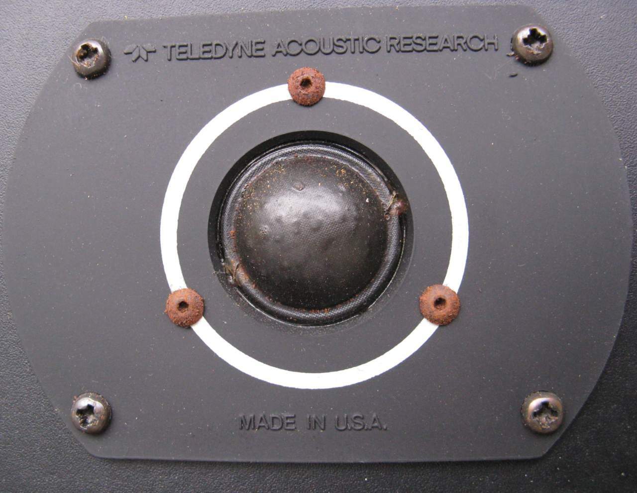

cortese jurear, posso chiederti, avendo visto i tuoi post, il diametro della bobina del tweeter della ar14? Non la prima versione con il peerless, quelle successive; me lo chiedono per una possibile riparazione cei miei tweeter, ma non lo so; grazie in anticipo; giochiappa
https://melius.club/topic/22474-problema-potenziometro-ar-5/page/2/#findComment-1368326

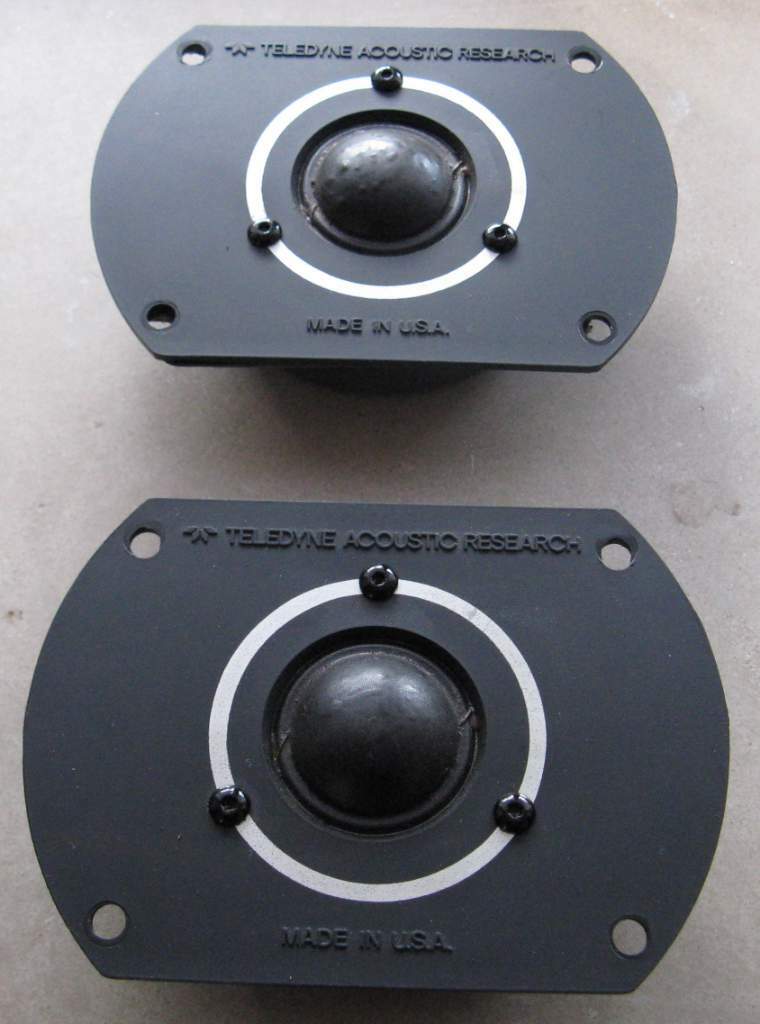

@Giochiappa Buonasera, se i tweeter sono questi, la misura dovrebbe essere se non erro sa 24,85 mm.
Le viti arrugginite bonificate poi erroneamente coperte di nero semilucido (ho sbagliato, ma sono rimaste lucide)
la coppia

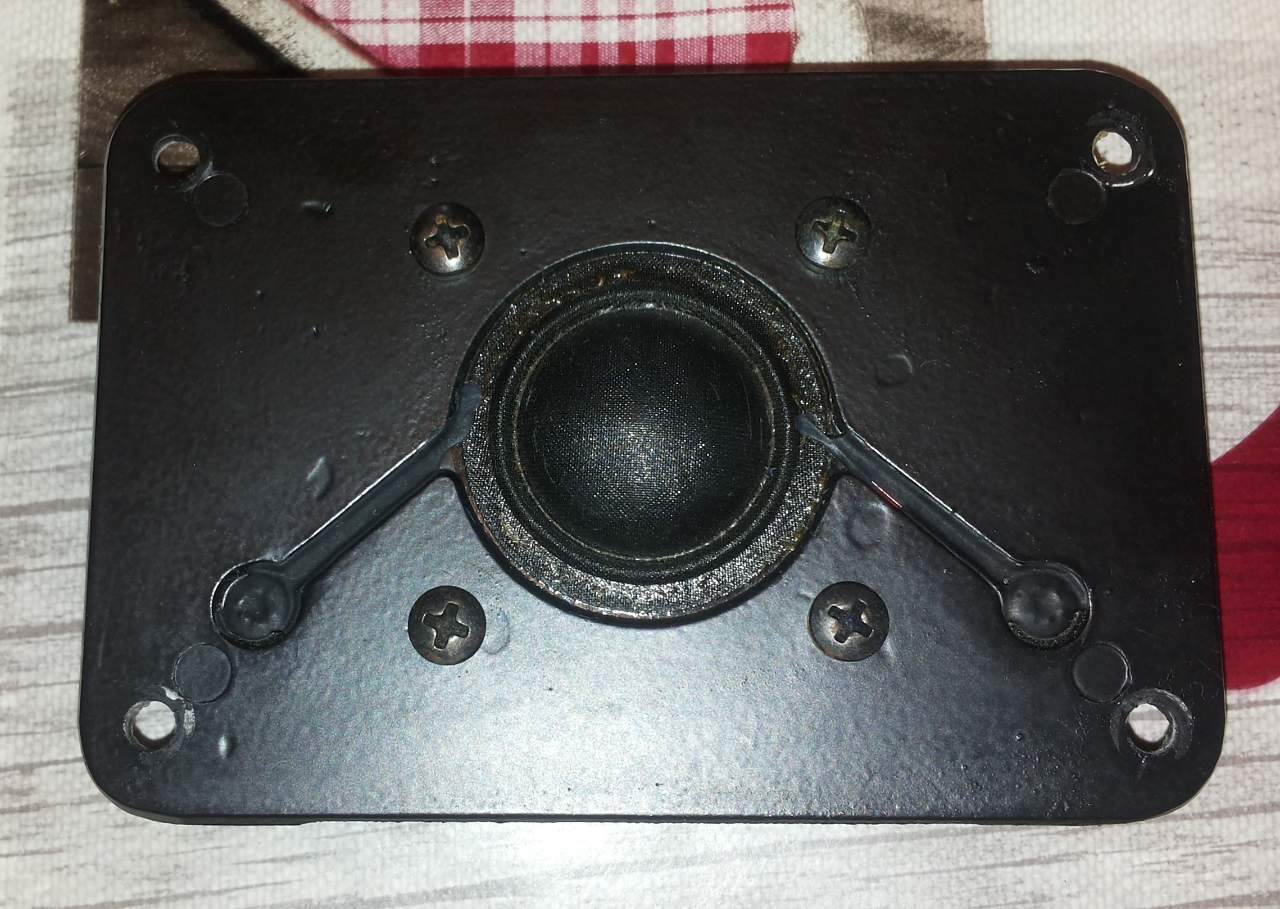

infine a confronto il Peerless, quello adottato da AR aveva la flangia simile al tw. sopra, però la base era sempre il Ko10dt.
A naso le bobine sono perfettamente intercambiabili ( non suffragato da prove o certexxa!)
