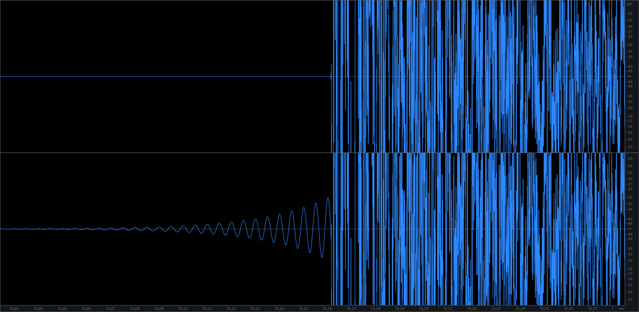

ilmisuratore Inviato 17 Novembre 2024 Condividi Inviato 17 Novembre 2024 Udibilmente, quando un sistema digitale ad esempio è "mal messo" (filtri, DSP mal settati ect...) con filtri a fase lineare ad inizio transiente si presenta il pre-ringing, che rende all'ascolto l'attacco mieloso e poco reattivo Nella parte sinistra che precede l'attacco notate la pre-oscillazione (il colpo di rullante è il medesimo) 1 Link al commento https://melius.club/topic/22483-cosa-%C3%A8-un-transiente-e-come-capire-se-il-sistema-lo-riproduce-bene/page/5/#findComment-1355163 Condividi su altri siti Altre opzioni di condivisione...
Ggr Inviato 17 Novembre 2024 Condividi Inviato 17 Novembre 2024 Ti conviene evidenziare le differenze perché sinceramente ad occhio non riesco a vederle. Link al commento https://melius.club/topic/22483-cosa-%C3%A8-un-transiente-e-come-capire-se-il-sistema-lo-riproduce-bene/page/5/#findComment-1355198 Condividi su altri siti Altre opzioni di condivisione...
ilmisuratore Inviato 17 Novembre 2024 Condividi Inviato 17 Novembre 2024 2 ore fa, Ggr ha scritto: Ti conviene evidenziare le differenze perché sinceramente ad occhio non riesco a vederle. Pronto Link al commento https://melius.club/topic/22483-cosa-%C3%A8-un-transiente-e-come-capire-se-il-sistema-lo-riproduce-bene/page/5/#findComment-1355373 Condividi su altri siti Altre opzioni di condivisione...
Ggr Inviato 17 Novembre 2024 Condividi Inviato 17 Novembre 2024 2 minuti fa, ilmisuratore ha scritto: Pronto Ora si, perfetto. Sai com'è, oltre a sordo oramai sono anche cieco 😁 1 Link al commento https://melius.club/topic/22483-cosa-%C3%A8-un-transiente-e-come-capire-se-il-sistema-lo-riproduce-bene/page/5/#findComment-1355376 Condividi su altri siti Altre opzioni di condivisione...
