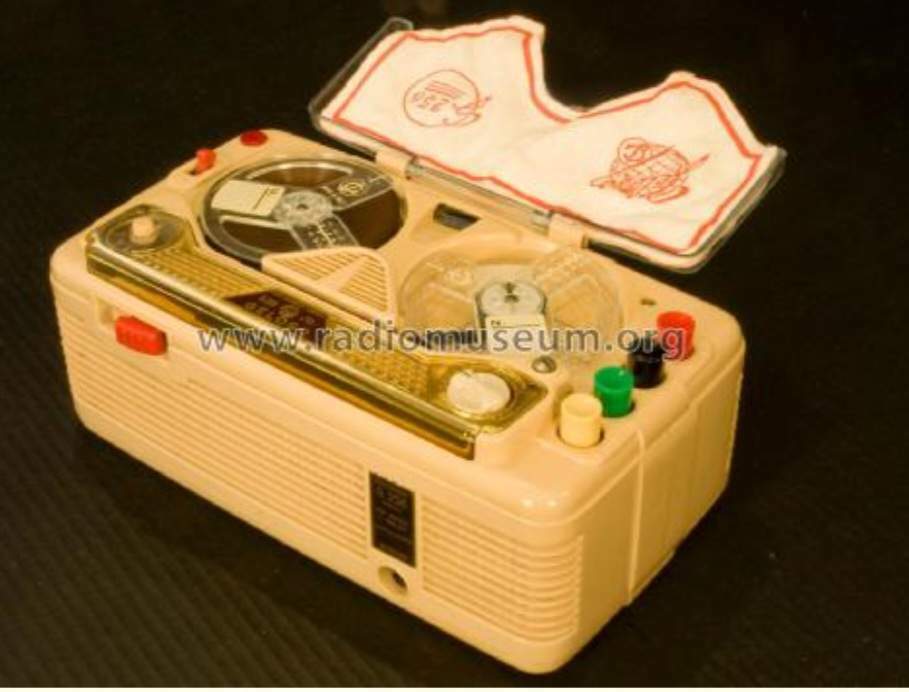

ediate Inviato 7 Febbraio 2025 Condividi Inviato 7 Febbraio 2025 Ma esistono in giro nastri in bobina registrati a 4,75 cm/sec? Credo che manco i Geloso registravano a così bassa velocità... Link al commento https://melius.club/topic/22527-consiglio-su-registratore-a-bobine/page/4/#findComment-1429694 Condividi su altri siti Altre opzioni di condivisione...
Fabio Cottatellucci Inviato 7 Febbraio 2025 Condividi Inviato 7 Febbraio 2025 2 minuti fa, ediate ha scritto: Ma esistono in giro nastri in bobina registrati a 4,75 cm/sec? 4,76 non è la velocità delle cassette? Non avranno voluto basarsi su quella? Link al commento https://melius.club/topic/22527-consiglio-su-registratore-a-bobine/page/4/#findComment-1429700 Condividi su altri siti Altre opzioni di condivisione...
ediate Inviato 7 Febbraio 2025 Condividi Inviato 7 Febbraio 2025 @Fabio Cottatellucci 1 ora fa, Fabio Cottatellucci ha scritto: 4,76 non è la velocità delle cassette? Non avranno voluto basarsi su quella? Sì, è la stessa velocità. I primissimi registratori a bobine avevano anche quella velocità, ma oggi (in verità da quarant'anni a questa parte) non l'ho più vista in nessun nastro, soprattutto commerciale (sono minimo a 9,5 cm/sec). A meno che l'opener non abbia vecchi nastri a 4,75 cm/sec, non vedo nessun motivo per impelagarsi nella ricerca di macchine che abbiano anche questa velocità. 1 Link al commento https://melius.club/topic/22527-consiglio-su-registratore-a-bobine/page/4/#findComment-1429853 Condividi su altri siti Altre opzioni di condivisione...
