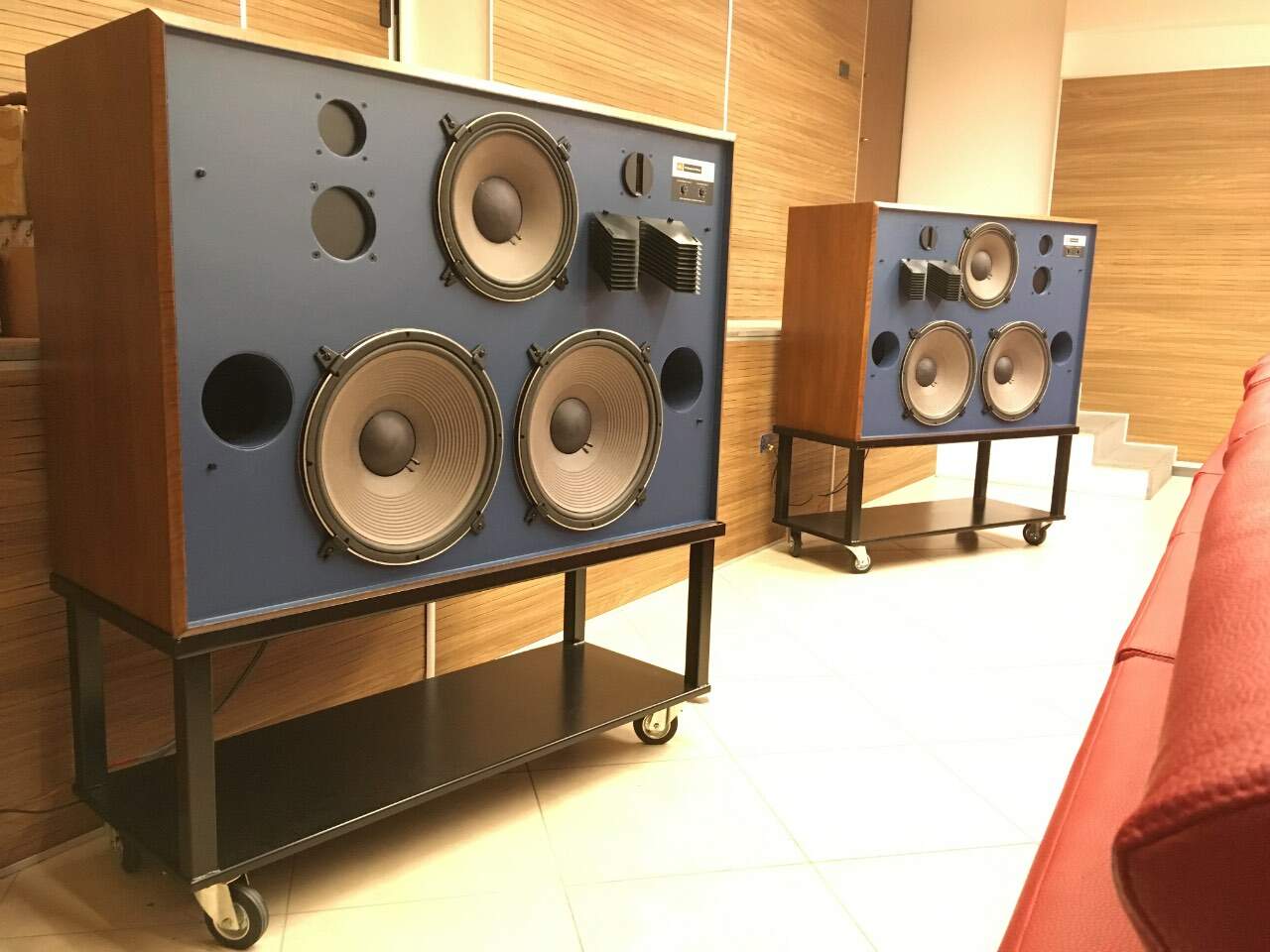

OLIMPIA2 Inviato 8 Febbraio 2025 Condividi Inviato 8 Febbraio 2025 @Simo le JBL 4350 sono monitor professionali prodotti negli anni '70. Sono fuori produzione da decenni. Sono state prodotte nella versione A con woofer in AlNiCo e B con woofer in ferrite. Forse hai ascoltato una replica artigianale? Link al commento https://melius.club/topic/22545-cambio-le-jbl-4312a-in-favore-di-o-ricomincio-da-capo/page/7/#findComment-1431073 Condividi su altri siti Altre opzioni di condivisione...
Simo Inviato 8 Febbraio 2025 Condividi Inviato 8 Febbraio 2025 15 minuti fa, OLIMPIA2 ha scritto: JBL 4350 sono monitor professionali prodotti negli anni '70. Anch'io la sapevo così.. Mi ha parlato di rodaggio da fare 😅 Audiofili gente strana 😁 Cmq mi informo, chissà? Driver nuovi? Nos? Alla vista erano pari al nuovo, coperture comprese (colore blu) Link al commento https://melius.club/topic/22545-cambio-le-jbl-4312a-in-favore-di-o-ricomincio-da-capo/page/7/#findComment-1431083 Condividi su altri siti Altre opzioni di condivisione...
Simo Inviato 8 Febbraio 2025 Condividi Inviato 8 Febbraio 2025 @OLIMPIA2 @OLIMPIA2 avevi regione,sono queste: https://bluemoonhouse-sophos.com/4355-evo-by-JBL-evoluzione-della-specie/ Credo che le membrane dei woofer siano semplicemente ritrattate con un nero più lucido. Scusate la divagazione. Link al commento https://melius.club/topic/22545-cambio-le-jbl-4312a-in-favore-di-o-ricomincio-da-capo/page/7/#findComment-1431122 Condividi su altri siti Altre opzioni di condivisione...
eduardo Inviato 8 Febbraio 2025 Condividi Inviato 8 Febbraio 2025 9 minuti fa, Simo ha scritto: @OLIMPIA2 @OLIMPIA2 avevi regione,sono queste: https://bluemoonhouse-sophos.com/4355-evo-by-JBL-evoluzione-della-specie/ Di' al tuo amico che gli stessi assemblatori che gli hanno venduto le casse dichiarano, con assoluta ragionevolezza, che vanno amplificate almeno con 200 watt sui bassi e 150 watt sugli alti. Per rilassarsi potrebbe andare alle terme, lì 40 watt bastano e avanzano. Link al commento https://melius.club/topic/22545-cambio-le-jbl-4312a-in-favore-di-o-ricomincio-da-capo/page/7/#findComment-1431142 Condividi su altri siti Altre opzioni di condivisione...
Simo Inviato 8 Febbraio 2025 Condividi Inviato 8 Febbraio 2025 @eduardo 😁 sentito adesso, prenotato per un ascolto con biampli a SS. Non sono neanche 40 ma 20 in ultra lineare! Anche secondo me ascoltavo il clipping, anche se quello valvolare è più tollerabile Link al commento https://melius.club/topic/22545-cambio-le-jbl-4312a-in-favore-di-o-ricomincio-da-capo/page/7/#findComment-1431145 Condividi su altri siti Altre opzioni di condivisione...
eduardo Inviato 8 Febbraio 2025 Condividi Inviato 8 Febbraio 2025 1 minuto fa, Simo ha scritto: sentito adesso, prenotato per un ascolto con biampli a SS. Ehhh, già andiamo meglio 1 minuto fa, Simo ha scritto: Anche secondo me ascoltavo il clipping, anche se quello valvolare è più tollerabile Garantito. E te lo dico per esperienza personale Link al commento https://melius.club/topic/22545-cambio-le-jbl-4312a-in-favore-di-o-ricomincio-da-capo/page/7/#findComment-1431152 Condividi su altri siti Altre opzioni di condivisione...

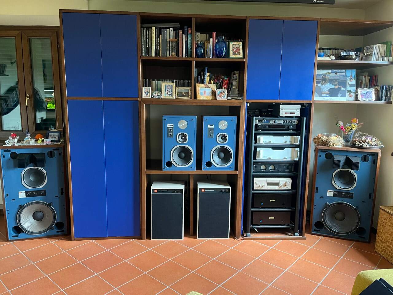

whitewave Inviato 8 Febbraio 2025 Autore Condividi Inviato 8 Febbraio 2025 1 ora fa, Cano ha scritto: @whitewave Le JBL che hai sono quelle attuali o vintage? le vecchie, io ho le 4312A. Stasera a cena ho avuto l'amico tecnico del suono, mentre si chiacchierava e si mangiava ho messo in sottofondo questo album di Martin Wasilewski Trio "January" e l'ho visto che ha cambiato espressione, e mi fa "non le ricordavo queste casse con questa separazione e questo spazio" e concordo, questo jazz moderno, registrato benissimo, si sente da Dio. I medi sono spessi (qualcuno lo ha detto in questo thread, è una descrizione che riconosco in pieno), la scena c'è. A me piacciono, e la prova delle L82 MkII in negozio l'altro giorno mi ha confermato che è un suono che a me piace. Ha ragione @cactus_atomo nel consigliarmi di scegliere i diffusori con calma, ci volessero tre anni. E seguirò il suo consiglio. Ha ragione anche chi mi ha detto del picco a 5k, perché c'è. In tanti consigliate Klipsch, e le proverò, soprattutto Forté, Cornwall e RF7, tuttavia al momento ho un diffusore che per €1000 mi da un suono che tutto sommato mi piace, e di cui apprezzo il family sound, ma che vorrei migliorare in alcuni aspetti. Spendendo la stessa cifra inizio a credere di non poter trovare di meglio. Quindi, necessari pellegrinaggi in tanti negozi alla ricerca del santo graal in termini di diffusore, intanto devo provare a migliorare ciò che ho, perché non distante dai miei gusti, percorrendo tre strade: ZeroZone irs 2092 in classe D, Roksan K3 o subwoofer. Mi sto arrovellando il cervello tra una delle prime due. Link al commento https://melius.club/topic/22545-cambio-le-jbl-4312a-in-favore-di-o-ricomincio-da-capo/page/7/#findComment-1431331 Condividi su altri siti Altre opzioni di condivisione...
