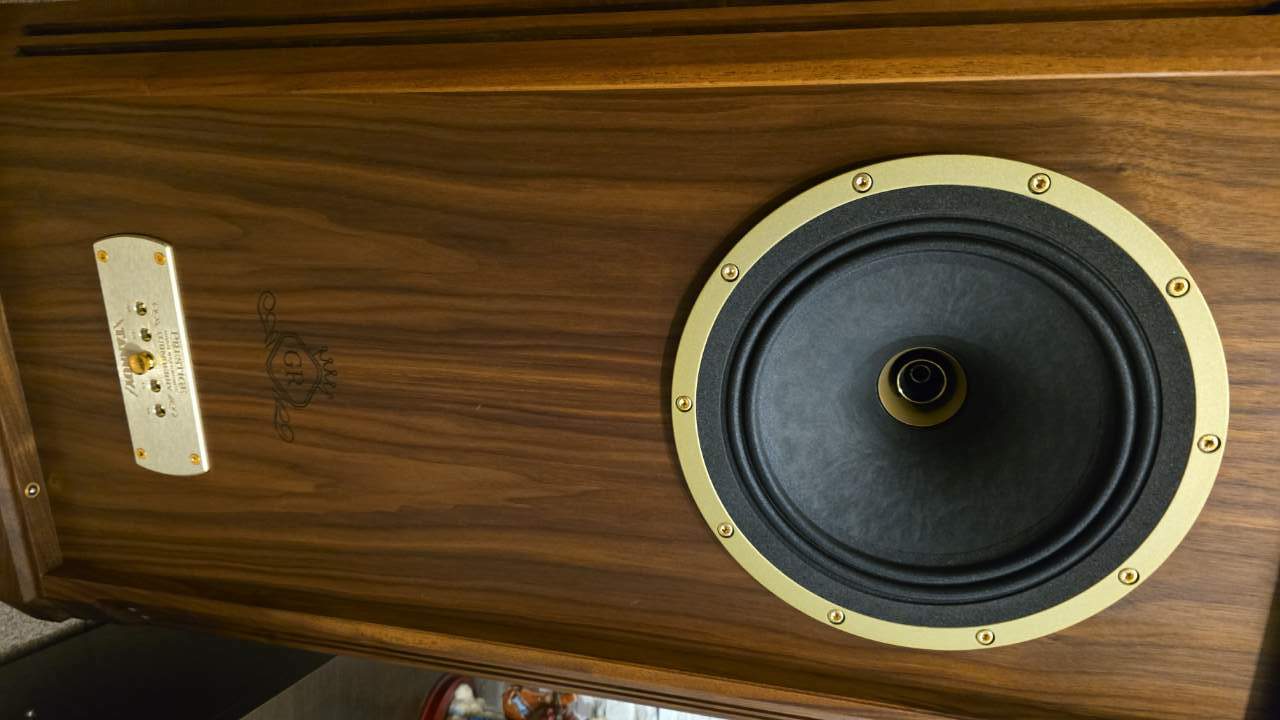

Idefix Inviato 19 Settembre 2025 Condividi Inviato 19 Settembre 2025 Link al commento https://melius.club/topic/226-tannoy-club-italia/page/26/#findComment-1593403 Condividi su altri siti Altre opzioni di condivisione...
Idefix Inviato 19 Settembre 2025 Condividi Inviato 19 Settembre 2025 Sorry forse sbagliai concentrico.... Link al commento https://melius.club/topic/226-tannoy-club-italia/page/26/#findComment-1593406 Condividi su altri siti Altre opzioni di condivisione...
Par Inviato 19 Settembre 2025 Condividi Inviato 19 Settembre 2025 quelle sono le DC100 io ho scritto D100 che hanno un concentrico da 165 cerca bene. Link al commento https://melius.club/topic/226-tannoy-club-italia/page/26/#findComment-1593445 Condividi su altri siti Altre opzioni di condivisione...
