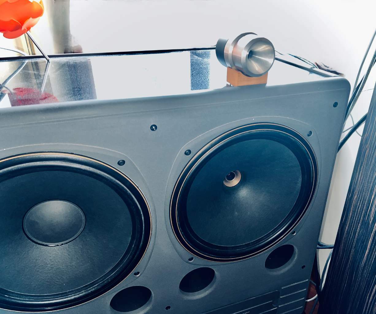

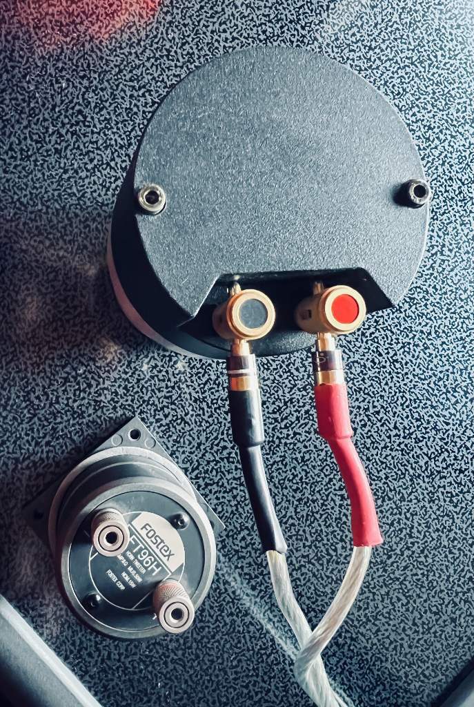

Questo è un messaggio popolare. wiking Inviato Martedì alle 07:12 Questo è un messaggio popolare. Condividi Inviato Martedì alle 07:12 10 ore fa, simo15 ha scritto: Le Tannoy mi piacciono molto e non ci penso proprio a privarmene, mi chiedevo solo se qualcuno avesse sperimentato qualcosa... Ciao @simo15, il primo problema da risolvere con i DC (di qualsiasi diametro) è il corretto allineamento con le proprie orecchie: quindi corretto sia sul piano verticale che su quello orizzontale (quindi sistematele con un opportuno toe-in). Una volta che avrete ben posizionate le vostre Tannoy (è un requisito fondamentale), se ancora percepite un calo sulle altissime (con alcuni DC di grande diametro questo è assolutamente fisiologico: di un sistema due vie pur sempre si tratta...) potrete valutare l'aggiunta di un supertweeter, non necessariamente Tannoy. Nei decenni, e almeno una dozzina di coppie di Tannoy passate da casa mia (tre coppie, System da studio, le ho ancora), ho provato diverse soluzioni, filtrando passivamente, attivamente, o in entrambi i modi (per avere una pendenza più verticale, quasi mai necessaria né opportuna). L'attuale soluzione, da me, prevede: 1) un filtraggio attivo (uso un x-over DBX, adatto e sufficiente allo scopo, non filtrando i sistemi principali per una serie di valide ragioni), 2) un finalino dedicato ai supertweeter, a stato solido, poco potente (non serve potenza, uso uno dei miei Quad 306) e silenzioso (conditio sine qua non, con trasduttori così efficienti)), e 3) una coppia di buoni supertweeter (uso sia i Fostex FT96H in Alnico che i Visaton TL16H a compressione), tagliati più in alto possibile (fate voi le vs misurazioni, basta anche una app gratuita tipo Audiotools sul vostro smartphone). Le efficienze di entrambi i trasduttori da me impiegati sono assai elevate (100dB/W/m), ma sovrapponibili a quelle dei sistemi Tannoy cui li collego, quando posizionati "da progetto" (2π). In ogni caso il x-over elettronico consente di intervenire ampiamente su parametri quali: fase, pendenza, freq di taglio, e ovviamente livello. Il risultato è avvertibile, non necessariamente indispensabile, dipende dal tipo di ascolto. Io non li uso sempre, anzi, per ascolti da sottofondo quasi mai. E' comunque un intervento che (nel bene e nel male) non trasformerà le vostre Tannoy in JBL, almeno di quelle anni '70 dotate del 2405/077, per intenderci (con le 4333A e le Jubal ho ampiamente già dato, in passato ). Se ben pensato e ben implementato, questo intervento si limiterà a restituirvi quella fetta di frequenze altissime che in buona parte alla nostra età già non sentiamo più, ma in qualche modo ancora "avvertiamo". Att: vi consiglio di posizionare il supertweeter alla minor distanza possibile dal DC, con centro di emissione allineato, come nella foto che ritrae i Visaton sopra le 215: 2 2 Link al commento https://melius.club/topic/226-tannoy-club-italia/page/36/#findComment-1732227 Condividi su altri siti Altre opzioni di condivisione...
