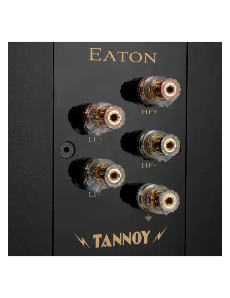

Buongiorno a tutti, vorrei porre una domanda tecnica. Ho una coppia di Tannoy che hanno i morsetti per la messa a terra. Gli attuali cavi di potenza che utilizzo non hanno il cavo aggiuntivo per la terra. Quindi vorrei aggiungerlo a parte. Il mio dubbio è dove collegarlo lato amplificatore, che, a parte la terra per l'ingresso phono, non ha altri morsetti. Sarebbe corretto collegarlo al negativo dell'uscita casse, oppure svitare una vite dello chassis e collegargli il morsetto delle Tannoy? Vorrei anche sapere se è sufficiente utilizzare un normale cavo elettrico in rame, magari da 2,5, senza scomodare prodotti esoterici. Grazie a chi vorrà rispondermi.

Se non hai problemi di interferenze/rumori elettrici all'ascolto eviterei di aggiungere il cavo di terra.
Credo che nel manuale in dotazione alle casse sia spiegato come collegarlo e penso che un normale cavo elettrico dallo chassis amplificatore (terra giradischi ad esempio) al morsetto sia sufficiente (magari con forcelle o occhielli normalmente usati nelle connessioni elettriche e reperibili in negozio, però ripeto lo metterei solo in caso di evidenti insorgenze di disturbi, rumore di fondo elevato o comunque necessità di schermatura aggiuntiva.

Azz...messa a terra su un diffusore? Ma non è di legno il mobile? Ha delle parti in metallo esterne? Non mi era mai capitato onestamente...ma è un diffusore amplificato? O passivo?

@maxgazebo Molti, molitssimi modelli Tannoy degli ultimi 30 anni montano questo connettore.
Sono sincero: sul manuale è scritto che serve perr eliminare eventuali disturbi, ma come e se funziona non lo ho mai capito bene..
Benissimo, grazie per avermelo detto...non ho avuto a che fare con Tannoy del genere, le mie poi sono autocostruite :classic_smile:
Onestamente non immagno a cosa possa servire su un diffusore di legno o simili, forse all'interno c'è uno schermo metallico per i componenti del filtro nel caso...mah....
https://melius.club/topic/226-tannoy-club-italia/page/37/#findComment-1740418
Tannoy lo spiega con la necessità di scaricare cariche elettrostatiche eventualmente accumulate dai cabinet (dalle eventuali componenti metalliche di questi), dai trasduttori, e dai crossover. Inoltre l'intento sarebbe anche quello di ridurre interferenze e rumori RF captati.
Nell'ottica del fine tuning più o meno estremo ci può stare, in fondo si è visto, e si vede, assai di peggio. E' un accorgimento a costo zero, probabilmente non necessario nel 95% delle situazioni.
