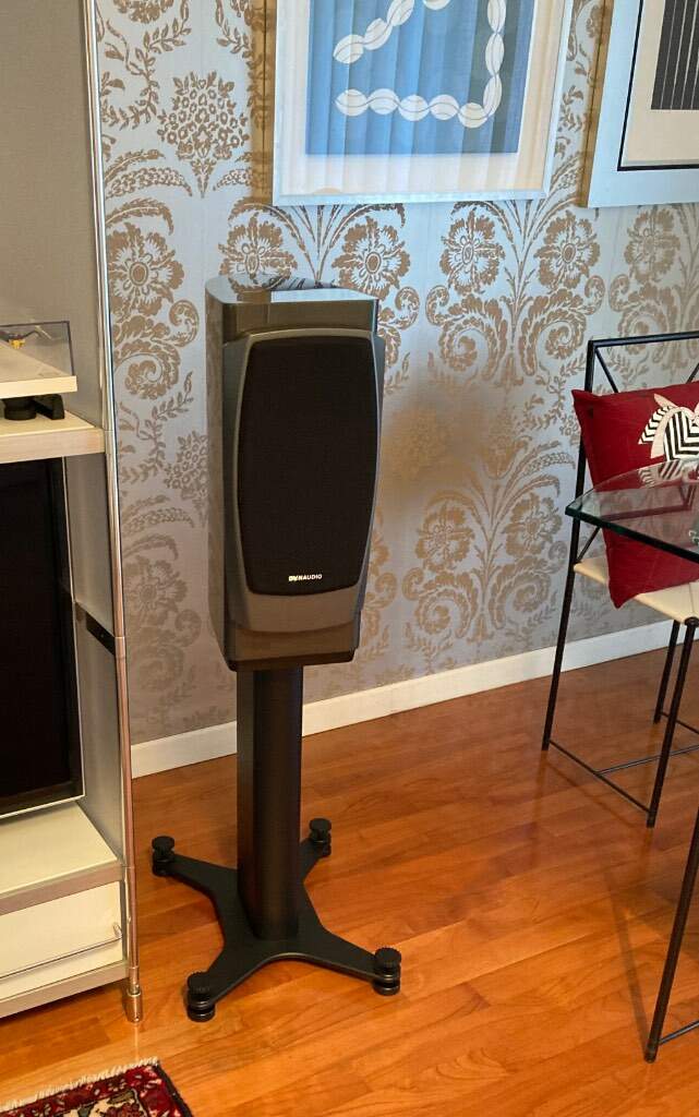

@samana io ho ascoltato una volta una coppia di focal con tweeter sotto al medio e la cassa non molto sviluppata in altezza la scena era schiacciata e il cantante sembrava seduto per terra non mi è piaciuto molto.
Secondo me il tweeter vuole ad altezza orecchie se non più alto per una rappresentazione corretta
