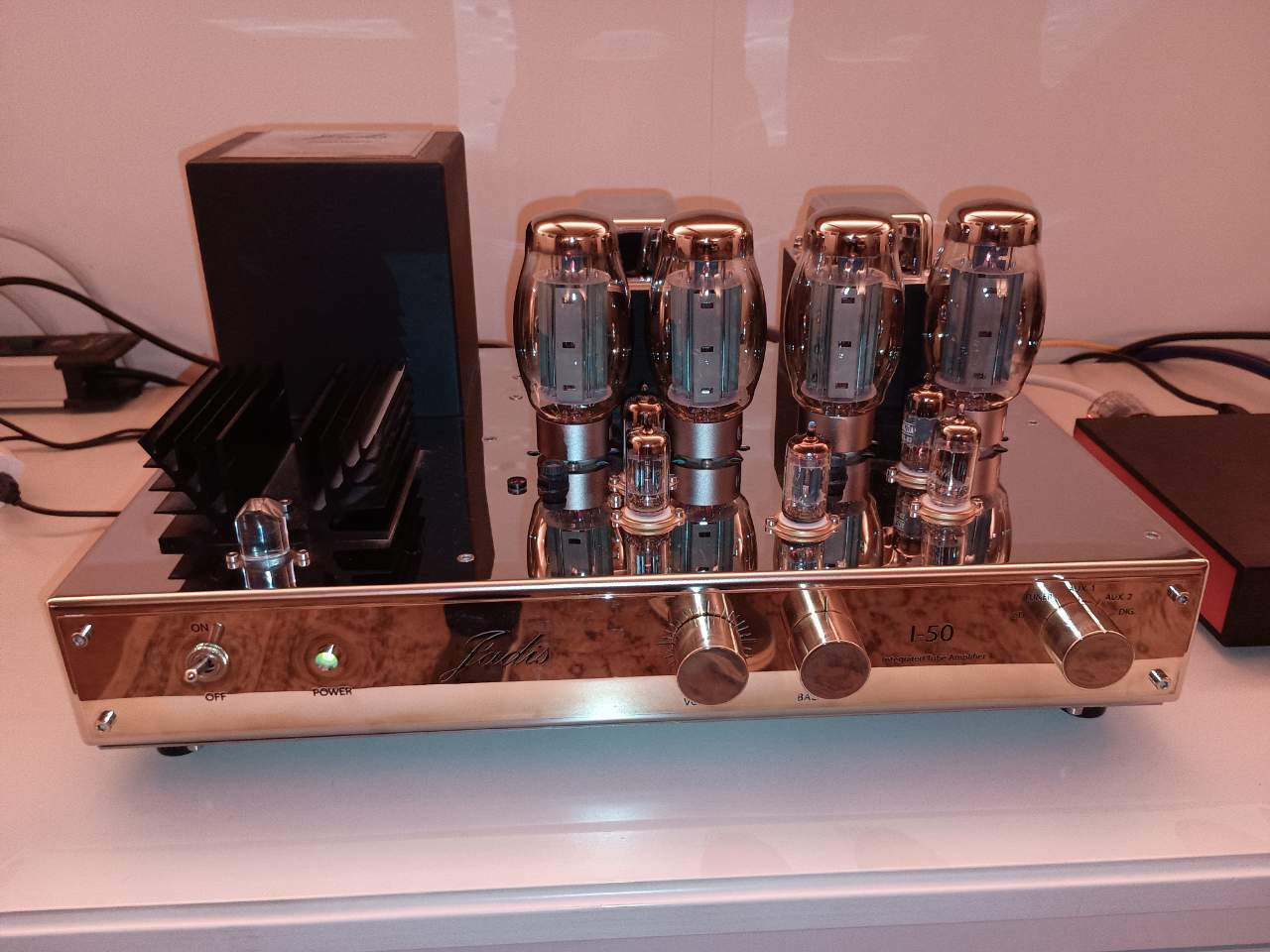

Gerardo61 Inviato 20 Novembre 2024 Condividi Inviato 20 Novembre 2024 Apro questa discussione su suggerimento di @indifd che non finirò mai di ringraziare per i tubi NOS forniti. Innanzi tutto vorrei ringraziare @mariovalvola per il supporto, i consigli, gli insegnamenti, la pazienza e il tempo che mi ha dedicato. Il suo consiglio e guida nell'acquisto del prova tubi è stato preziosissimo e mi ha permesso di capire come lavora il mio Jadis I50 e che i tubi utilizzati lasciavano a desiderare. Così dopo aver sostituito le ecc82 e ecc83 di serie con tubi NOS adesso sono arrivato alla sostituzione delle KT150 TS. Ieri mi è arrivato un quartetto selezionato e matchato di KT150 PSvane da TAD. Ovviamente la prima cosa che ho fatto è testarle a triodo sul punto di lavoro dello Jadis I50 usando il mio Duovac. TAD lavora bene e del quartetto una coppia è identica, 1 tubo della seconda coppia ha un'emissione anodica un filo più bassa (75mA vs 79mA della sorella). Le Gm della prima coppia si attestano rispettivamente a 10 e 11 mA/V mentre le altre due hanno Gm 11 e 12 mA/V. La tensione di placca era di 476V e Vg1 -52V Ovviamente tra 100 ore le testerò nuovamente e vedrò come si saranno assestate 2 Link al commento https://melius.club/topic/22623-psvane-kt150-hi-fi-alternativa-cinese-alle-kt150-tungsol-russe/ Condividi su altri siti Altre opzioni di condivisione...
indifd Inviato 20 Novembre 2024 Condividi Inviato 20 Novembre 2024 Ciao, sul tuo Jadis le KT150: a) sono configurate a triodo? b) sono regolate con autobias o con regolazione con trimmer? Link al commento https://melius.club/topic/22623-psvane-kt150-hi-fi-alternativa-cinese-alle-kt150-tungsol-russe/#findComment-1358524 Condividi su altri siti Altre opzioni di condivisione...

Gerardo61 Inviato 20 Novembre 2024 Autore Condividi Inviato 20 Novembre 2024 4 minuti fa, indifd ha scritto: Ciao, sul tuo Jadis le KT150 sono configurate a triodo? No PP a pentodo @mariovalvola mi ha consigliato di testarle sul punto di lavoro e poiché il Duovac non arriva con la Vg2 alle tensioni di lavoro le ho testate a triido. I valori di Gm sono calcolati sul punto di lavoro Link al commento https://melius.club/topic/22623-psvane-kt150-hi-fi-alternativa-cinese-alle-kt150-tungsol-russe/#findComment-1358528 Condividi su altri siti Altre opzioni di condivisione...

mariovalvola Inviato 20 Novembre 2024 Condividi Inviato 20 Novembre 2024 11 minuti fa, Gerardo61 ha scritto: No PP a pentodo @mariovalvola mi ha consigliato di testarle sul punto di lavoro e poiché il Duovac non arriva con la Vg2 alle tensioni di lavoro le ho testate a triido. I valori di Gm sono calcolati sul punto di lavoro C'era la necessità di testare i tubi partendo dal punto di lavoro dell'ampli per verificare se il presunto matching dei tubi cinesi fosse corretto anche sullo Jadis di Gerardo. L'amplificatore dovrebbe lavorare ragionevolmente in ultralineare se ricordo le tensioni corrette e i collegamenti al trasfo di uscita. La corrente di riposo di un tetrodo collegato a triodo o in ultralineare, cambia poco. Era importante rilevare la Gm in condizioni vicine a quelle reali. Il test a pentodo nelle condizioni esposte dal datasheet era gravoso e poco significativo 1 1 Link al commento https://melius.club/topic/22623-psvane-kt150-hi-fi-alternativa-cinese-alle-kt150-tungsol-russe/#findComment-1358551 Condividi su altri siti Altre opzioni di condivisione...

mariovalvola Inviato 20 Novembre 2024 Condividi Inviato 20 Novembre 2024 38 minuti fa, indifd ha scritto: Ciao, sul tuo Jadis le KT150: b) sono regolate con autobias o con regolazione con trimmer? Purtroppo non ci sono trimmer ma è in autobias. Link al commento https://melius.club/topic/22623-psvane-kt150-hi-fi-alternativa-cinese-alle-kt150-tungsol-russe/#findComment-1358563 Condividi su altri siti Altre opzioni di condivisione...
