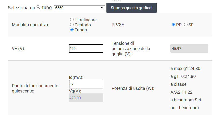

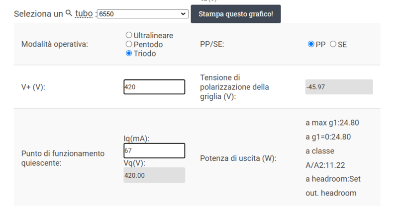

mariovalvola Inviato 20 Novembre 2024 Condividi Inviato 20 Novembre 2024 stando a questo divertente simulatore se le tensioni sono corrette, https://www.vtadiy.com/loadline-calculators/vacuum-tubes-available-in-the-loadline-calculator/ dovresti arrivare, circa, a questa corrente per tubo (67 mA) 1 Link al commento https://melius.club/topic/22623-psvane-kt150-hi-fi-alternativa-cinese-alle-kt150-tungsol-russe/page/2/#findComment-1358594 Condividi su altri siti Altre opzioni di condivisione...
