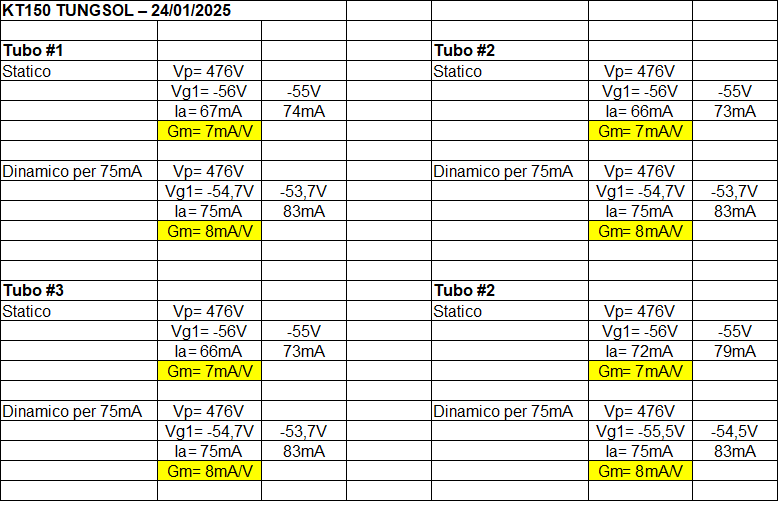

Gerardo61 Inviato 24 Gennaio 2025 Autore Condividi Inviato 24 Gennaio 2025 Oggi finalmente si è chiusa la peripezia KT150 Psvane. TAD molto signorilmente ha riconosciuto i guasti dei 2 tubi anche se con stupore. Però di fronte al video del corto circuito non hanno potuto fare diversamente. Comunque dopo aver ricevuto le 5 Psvane (2 morte) hanno immediatamente spedito un nuovo Quartetto di KT150 TungSol e rimborsato la differenza economica tra le Psvane (sono più care) e le TungSol. Oggi pomeriggio mi sono arrivate le TungSol e ovviamente le ho avidamente misurate con il Duovac sul punto di lavoro del mio Jadis I50 che lavora in Ultralineare. Il punto di lavoro è: Vp=476V e Vg1= -56V con una emissione anodica che dovrebbe essere di 75mA (150mA in PP). Allego il risultato delle misure che sono perfette (IMHO). Sono 4 tubi perfettamente matchati in Statico e in Dinamico. Complimenti a TAD per l'assistenza e per la qualità. Adesso incrocio tutte le dita di mani e piedi, e mi do pure una bella grattata sperando che durino. Approfitto per ringraziare pubblicamente super @mariovalvola per gli insegnamenti, consigli e tempo dedicato all'apprendista che c'è me. Ringrazio anche @indifd per i consigli professionali e il tempo dedicato in questi mesi. I tubi NOS funzionano alla grande. Ringrazio il caro amico @Robi che disturbo frequentemente e si dimostra sempre disponibile, ma tra gattari ci sta Cheers 1 1 Link al commento https://melius.club/topic/22623-psvane-kt150-hi-fi-alternativa-cinese-alle-kt150-tungsol-russe/page/4/#findComment-1416493 Condividi su altri siti Altre opzioni di condivisione...
