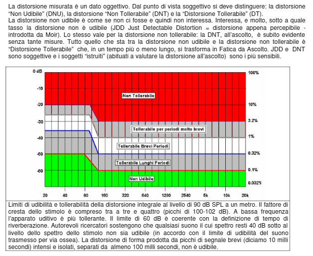

ilmisuratore Inviato 21 Novembre 2024 Condividi Inviato 21 Novembre 2024 Lo studio sull'udibilita delle distorsioni che nel corso degli anni (tra lavoro e hobby) mi ha fornito le indicazioni migliori riguarda quanto scritto in letteratura da James Moir nonché ottime indicazioni anche dallo studio sulle Pk metric Ne parleremo 1 Link al commento https://melius.club/topic/22625-quale-distorsione-fa-davvero-la-differenza-quali-misure-effettuare/#findComment-1358800 Condividi su altri siti Altre opzioni di condivisione...

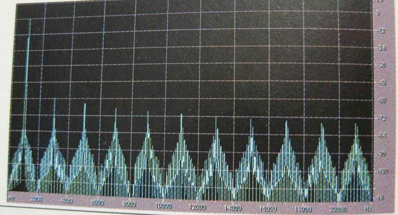

faber_57 Inviato 21 Novembre 2024 Condividi Inviato 21 Novembre 2024 8 ore fa, Luca44 ha scritto: "una distorsione di pochi punti per mille (riferita ad un segnale di massima ampiezza) ma concentrata attorno allo zero può rendere il suono inaccettabile Nell'articolo di Montanucci (n. 295) c'è anche il grafico della distorsione introdotta, che è piuttosto robusta. E' una distorsione di intermodulazione su tutto lo spettro con punte a -60 dB. Questa la sento persino io . 2 Link al commento https://melius.club/topic/22625-quale-distorsione-fa-davvero-la-differenza-quali-misure-effettuare/#findComment-1358815 Condividi su altri siti Altre opzioni di condivisione...

faber_57 Inviato 21 Novembre 2024 Condividi Inviato 21 Novembre 2024 9 minuti fa, captainsensible ha scritto: bisogna contestualizzare meglio.... Che potenza....? Non ne ho la più pallida idea. Quello che ho riportato è il grafico (preso dalla rivista) di distorsione del segnale che hanno impiegato. L'articolo non approfondisce la questione, in quanto riporta solo l'esito del "concorso" ed un commento molto generale sull'udibilità della distorsione. Link al commento https://melius.club/topic/22625-quale-distorsione-fa-davvero-la-differenza-quali-misure-effettuare/#findComment-1358940 Condividi su altri siti Altre opzioni di condivisione...

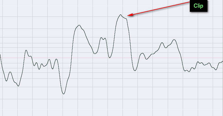

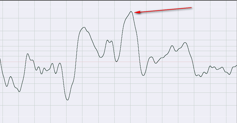

Questo è un messaggio popolare. ilmisuratore Inviato 21 Novembre 2024 Questo è un messaggio popolare. Condividi Inviato 21 Novembre 2024 In condizioni di effettivo funzionamento (con il carico reale...il diffusore) la primissima distorsione che affiora è la cosiddetta "distorsione di forma" che altro non è che la tosatura dei picchi Questa è considerabile come "il nome del padre" Questo tipo di distorsione, se distribuita su assi temporali ampi, non viene avvertita dal nostro udito Di contro se la distorsione di forma si cumula (con una serie di picchi tosati) al punto da formare un pattern di circa 80ms/100ms...il nostro udito riesce ad integrarla (tempi d'integrazione dell'udito) e provoca senso di appiattimento del suono e in alcuni casi (in relazione alla banda interessata) anche fenomeni di suono "vetroso" 3 Link al commento https://melius.club/topic/22625-quale-distorsione-fa-davvero-la-differenza-quali-misure-effettuare/#findComment-1358977 Condividi su altri siti Altre opzioni di condivisione...
